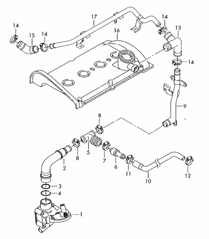

Modiliani Opublikowano 12 Grudnia 2017 Opublikowano 12 Grudnia 2017 Witam, podepnę sie pod temat, pewien czas temu wymieniałem trójnik gumowy (odpowietrznika pokrywy zaworów-chyba tak sie on nazywa) jest zaznaczony na zdjeciu, po zdjęciu starego zauważyłem że dolna rurka jest całkowicie zapchana jakims nalotem, sadzą, ile mogłem to wybrałem tego brudu. Proszę o podpowiedź od czego jest ta dolna zapchana rurka, za co ona odpowiada, czy można samemu to wyczyścić?
Modiliani Opublikowano 13 Grudnia 2017 Opublikowano 13 Grudnia 2017 23 godziny temu, sitar napisał: Zatkana rura odpowietrzajaca Jak mogę ją wyczyścić? mozna obejsc się bez demontażu tej rurki?
sitar Opublikowano 14 Grudnia 2017 Opublikowano 14 Grudnia 2017 Musisz ja wyjąć no cały syf poleci dalej

Marcin 1.8T Opublikowano 15 Stycznia 2018 Opublikowano 15 Stycznia 2018 Witam Audi a4b5 1.8t AEB 1995r. Problem jest taki że auto trzyma obroty na poziomie 1200- 1400, obroty są stałe nie ma falowania, czasem się zawieszają wyżej. Nieraz jak przyduszę silnik na postoju biegiem to spadną na około 1000. Gdy ścisnę wężyk idący od trójnika z zaworkiem do kolektora obroty spadają i silnik chodzi idealnie. Odłączyłem wężyk od kolektora i zostawiłem go luźno a kolektor zaślepiłem i obroty są idealne ładnie spadają nie zawieszają się i wszystko jest ok. Co może być nie tak? Wymieniłem już całą odmę tzn: kolanko wychodzące z obudowy filtra oleju, trójnik w którym jest zaworek, zaworek 035103245g, zawór (grzybek) 034129101a, wyczyściłem całą resztę więc odma jest na 100% czyściutka i szczelna. Problem nadal jest taki sam. Gdy odkręcam korek oleju czuje że delikatnie jest zassany, gdy go zdejmę obroty lekko spadają ale nieznacznie. Cały czas zaciskanie wężyka od zaworka do kolektora załatwia problem. Na vagu czysto nie ma żadnego błędu. Pomożecie??
przem8 Opublikowano 15 Stycznia 2018 Opublikowano 15 Stycznia 2018 Ten zaworek w trójniku ori założyłeś?
Marcin 1.8T Opublikowano 15 Stycznia 2018 Opublikowano 15 Stycznia 2018 Jakiś zamiennik ale ten co wyjąłem był ori i wydaje mi się że był sprawny bo w jedną stronę puszcza a w drugą nie
przem8 Opublikowano 15 Stycznia 2018 Opublikowano 15 Stycznia 2018 3 minuty temu, Marcin 1.8T napisał: Jakiś zamiennik ale ten co wyjąłem był ori i wydaje mi się że był sprawny bo w jedną stronę puszcza a w drugą nie Spróbuj podmienić jak nie wyrzuciłeś.
Marcin 1.8T Opublikowano 15 Stycznia 2018 Opublikowano 15 Stycznia 2018 Próbowałem. Mam oba jeździłem i na tym starym i na nowym i nie ma różnicy. Trochę to dla mnie dziwne bo ten zaworek puszcza w stronę kolektora a na obrotach jałowych jest spore podciśnienie w kolektorze które go po prostu otwiera i ciągnie powietrze z odmy. Zrobiłem taki test że podłączyłem kawałek wężyka do kolektora i na końcu ten zaworek (odma była złożona a podłączyłem drugi zaworek) no i podciśnienie na obrotach jałowych w kolektorze jest takie że otwiera ten zaworek. Tak powinno być?
Egovy Opublikowano 19 Stycznia 2018 Opublikowano 19 Stycznia 2018 (edytowane) Też mam problem z podciśnieniem w skrzyni korbowej które dość mocno zasysa korek . Padł mi ten zaworek 035103245G i po wymianie na nowy zaczęły mi delikatnie falowac obroty, do tego na ciepłym silniku na biegu jalowym sa dosyć wysokie 1000-1100. Wszytko wygląda na szczelne. Czyszczenie przepustnicy nic nie dało . Udało się uspokoić obroty . Przyczyną tego wszystkiego było niewidoczne pęknięcie na tej fajce (nr na rys 2) . Wystarczyło ją troche ruszyć i rozleciała się w rękach. Edytowane 14 Lutego 2018 przez Egovy Po naprawie
