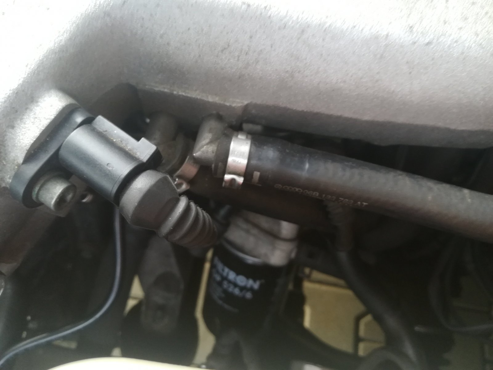

Ja już po zabiegu. W moim przypadku było pęknięte kolanko (numer 2). Wymieniłem wraz z oringiem. Wnętrze tego kolanka było dość mocno zabrudzone taką średnio twardą powłoką. Kolanko już dużo mniej, tylko warstwa oleju.
Przy wyciąganiu kolanko pękło i dolna część z tuleją została wewnątrz tego boxa z filtrem oleju, to napchałem szmatę do środka, aby jakieś drobne części nie wpadły. Na szczęście nie było tak źle i wyciągnąłem je kombinerkami.
Najgorsze było usunięcie fabrycznych opasek zaciskowych. Wymieniłem je wszystkie na takie zakręcane i teraz w razie czego demontaż będzie bezproblemowy.
Po jeździe testowej jakby lepiej jeździło, taka reakcja na gaz, płynność, ale może to tylko placebo :)
