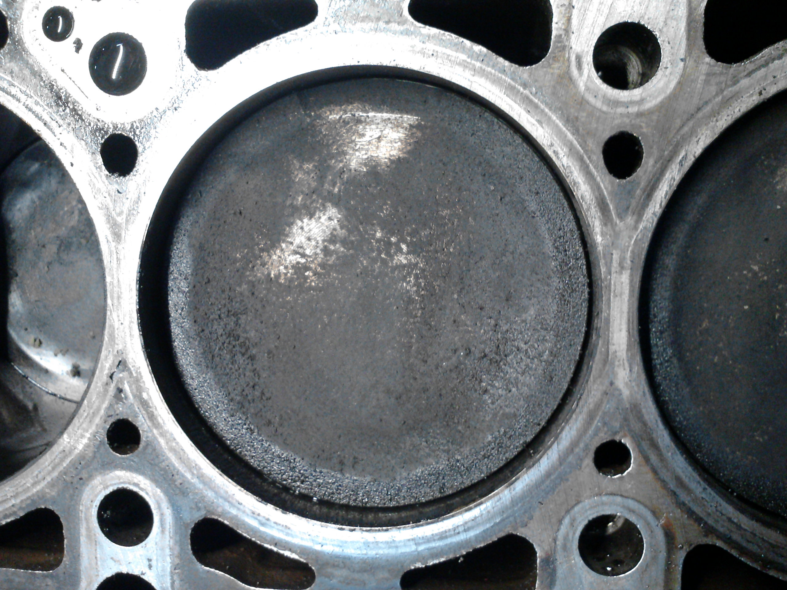

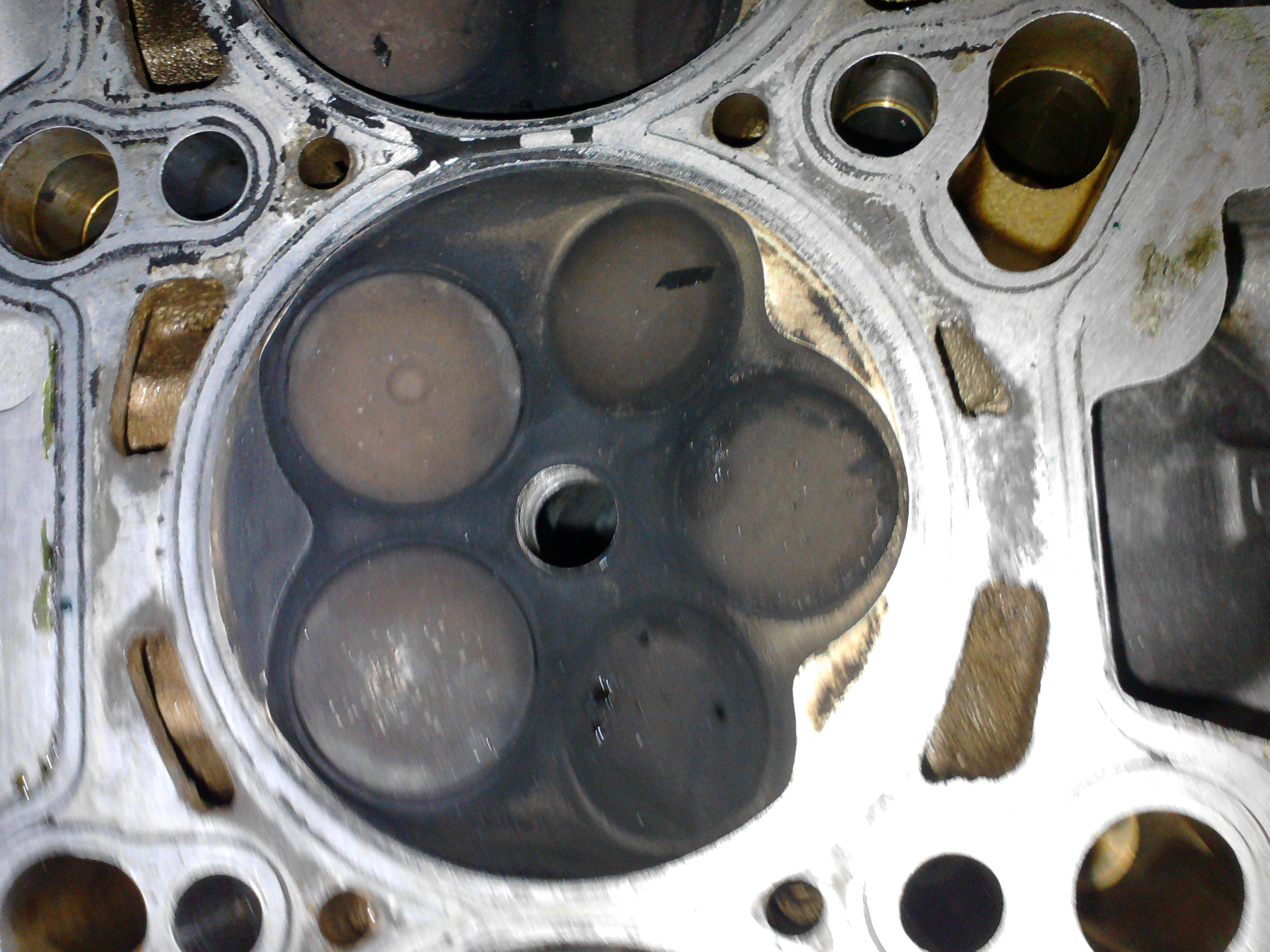

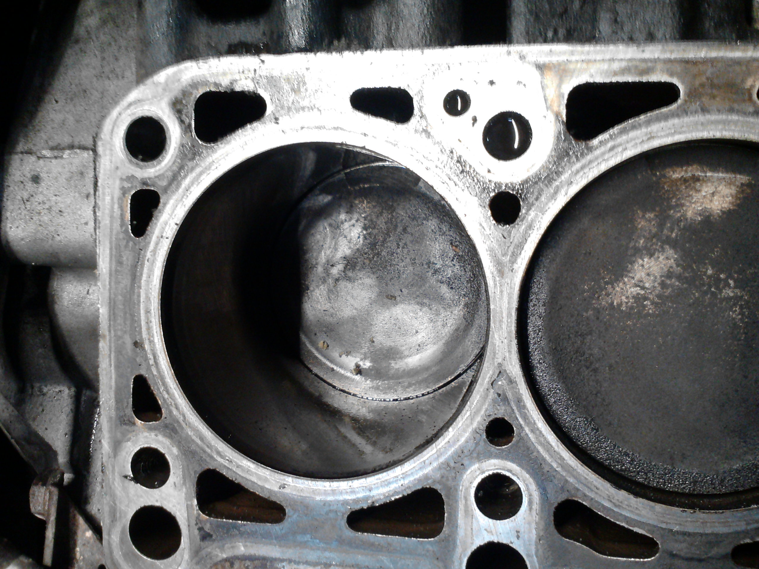

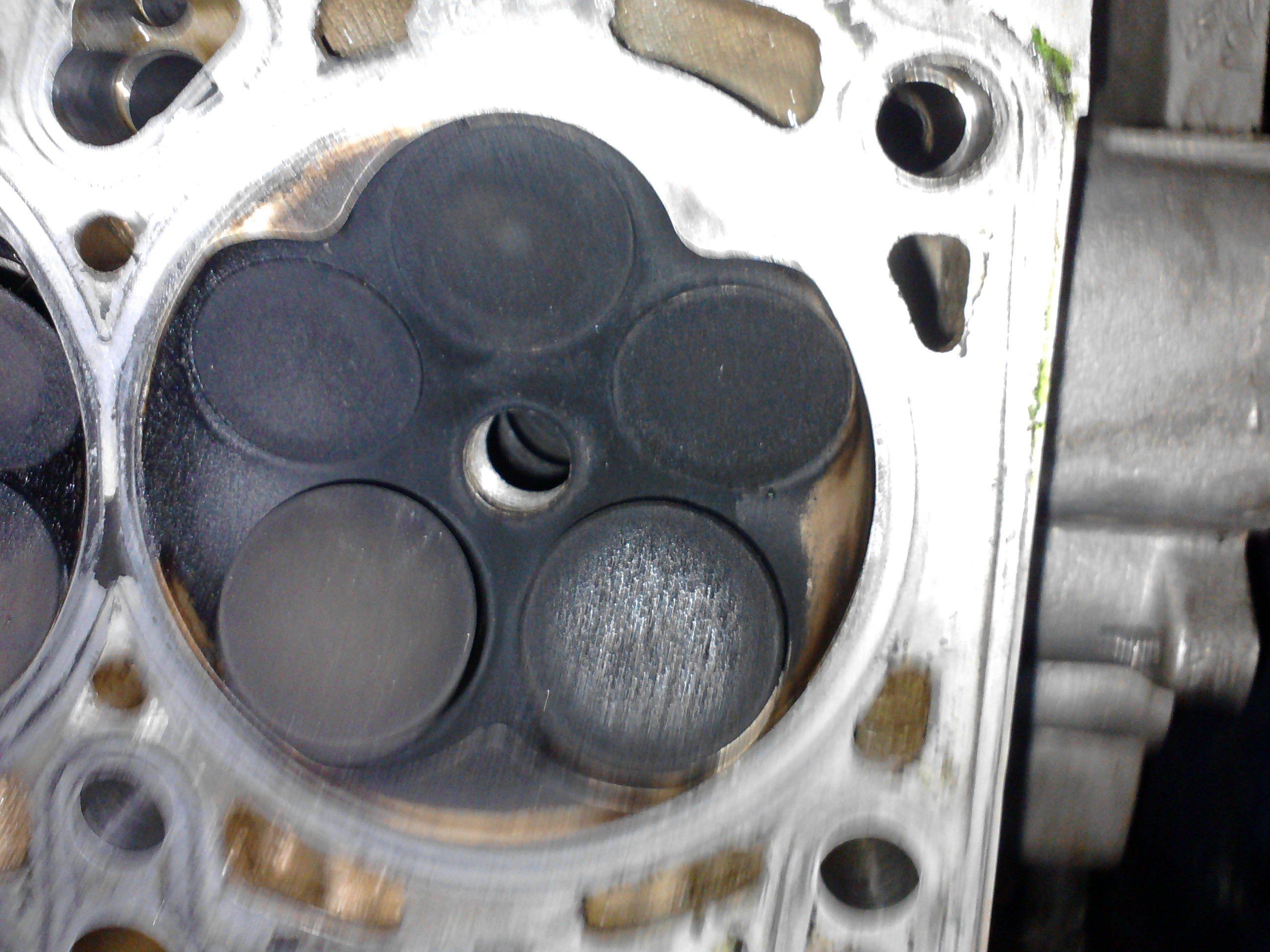

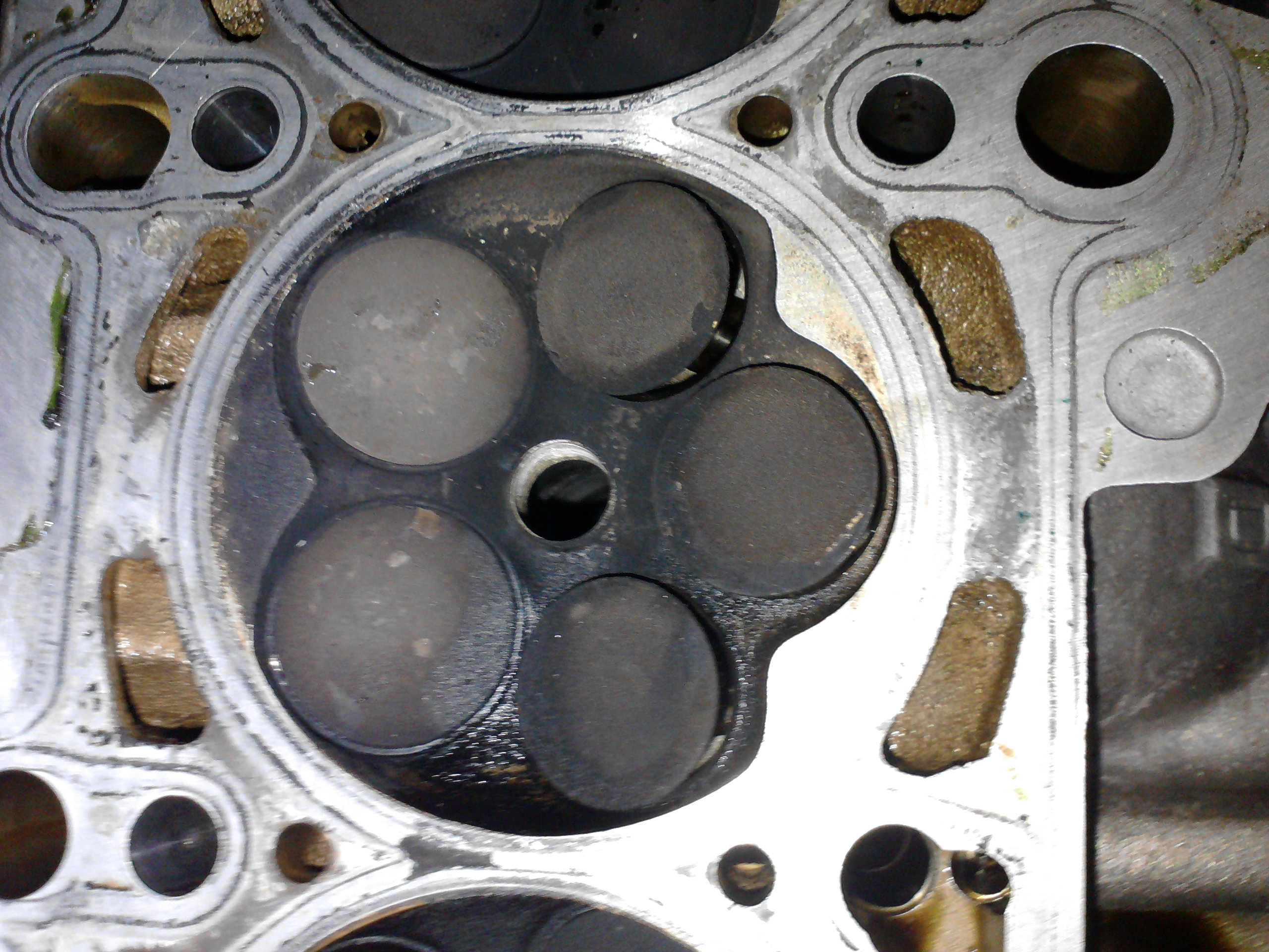

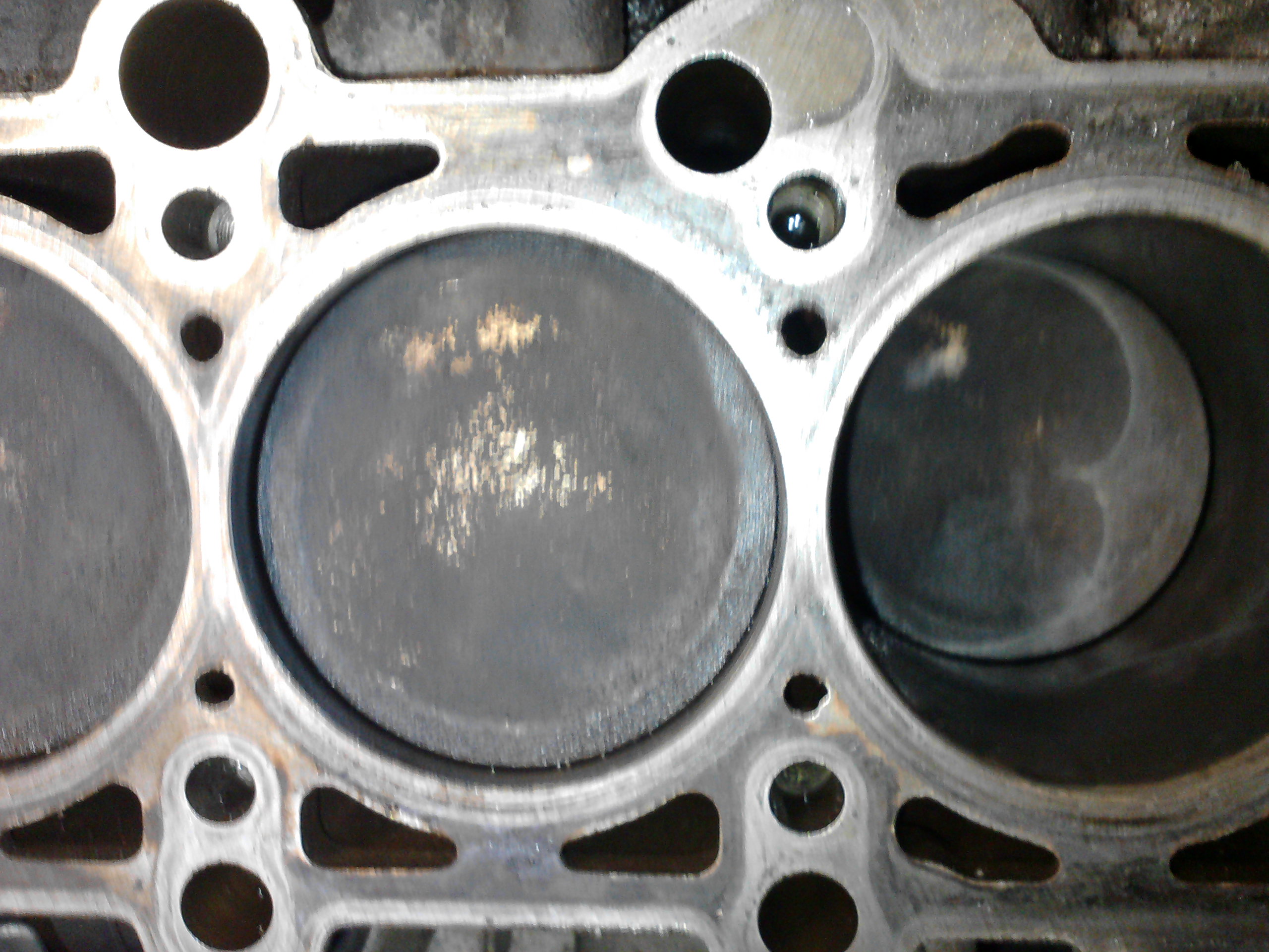

kupczak90 Opublikowano 29 Stycznia 2015 Autor Opublikowano 29 Stycznia 2015 Wróciłem od mechanika, silnik cały rozkopany..... Turbina i głowica wygląda, że jest ok. Mają jeszcze zrzucić dół, żeby obejrzeć pierścienie bo chyba tutaj leży problem, tak jak kolega wyżej sugerował :/ Jeśli chodzi o wymianę pierścieni to robili to jakieś 20tys. km temu, na pytanie czy standardowo honują cylindry przed założeniem większych pierścieni gość mnie wyśmiał.... która wersja jest w końcu poprawna bo już sam się gubię :/ Jakie pierścienie w takim razie polecacie ?? W cholerę tego syfu na tłokach i głowicy :/ to raczej nie jest normalne ?? Wszystkie tłoki identyczne, organoleptycznie rys nie stwierdziłem.
szogun0 Opublikowano 29 Stycznia 2015 Opublikowano 29 Stycznia 2015 Wszystko zależy od wyglądu tuleji. Ale jeśli jest gładka a oni nie honują tuleji, to lepiej ty ich wyśmiej.
kupczak90 Opublikowano 30 Stycznia 2015 Autor Opublikowano 30 Stycznia 2015 U mnie raczej świecą się jak psu.... Trochę poczytałem... czyli tak nie zrobili honowania za pierwszym razem, co miało zapewnić trzymanie filmu olejowego, zwiększone tarcie zabiło nowe pierścienie ? Auto rozebrane, serwis nie wiem czy mi to zrobią, facet jest mega przemądrzały.... Chyba, że wymontować słupek i wysłać do kogoś ogarniętego. Co radzicie ?? Panowie jakieś wskazówki ??? Auto rozebrane, będę musiał za chwile podjąć decyzje co dalej.
Imhotet Opublikowano 30 Stycznia 2015 Opublikowano 30 Stycznia 2015 ja tam zawsze dzwonie pod 665-TUNING z takimi pytaniami poprosiłem go zeby zajrzał w temat

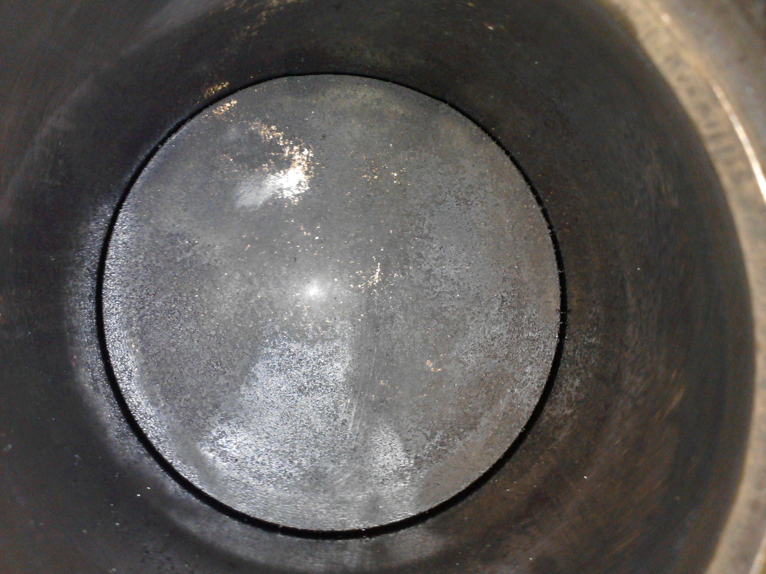

german81 Opublikowano 30 Stycznia 2015 Opublikowano 30 Stycznia 2015 jesli na cylindrach nie ma juz jodełki z honowania fabryczengo to samo honowanie nie pomoze .jak bedziesz miał wyjete tłoki to zawies blok do dobrego szlifierza niech go pomierzy ,bo cylindy w czasie pracy robia sie owalne i jesli nie bedzie sie miescił w wymiarach to ani wymiana pierscieni i honowanie nie pomoze .
kupczak90 Opublikowano 16 Lutego 2015 Autor Opublikowano 16 Lutego 2015 (edytowane) Obejrzałem dokładnie cylindry po wyczyszczeniu, i można pod pewnym kątem zobaczyć jeszcze jodełkę, nie ma przebarwień na powierzchni więc można by przypuszczać że cylindry są ok. Temat pierścieni, żaden nie jest pęknięty, za to ostatni pierścień (uszczelniający chyba) jego jego dolna krawędź się wywinęła i czuć taki delikatny kołnierz. Pierścienie są też ciut cieńsze od zalecanych i nie wiem czy wsadzili za cienkie przy ostatniej wymianie, czy poprostu tak się wytarły. Wymagana grubość jest 1.5mm a było ok 1.3mm. Ustatliliśmy, że koleś zamówi nowe pierścienie i podeśle tłoki do sprawdzenia czy aby szczeliny są w porządku i nowe pierścienie będą pasowały. Edit: Tłoki pomierzone, jeszcze się mieszczą w normie, dostałem dzisiaj nowe pierścienie od S3,. Wszystko ma być poskładane do czwartku mam nadzieje. Mechanik twierdzi, że powodem zużycia nowych pierścieni po 20kk była instalacja gazowa SIema, Pierścienie wymienione, samochód odebrany... efekt prac... samochód przestał kopcić ale.... 1) wyciek płynu chłodniczego... kamerką już zlokalizowane ale dojście masakryczne, będę poprawiać jak zye*ali..... 2) na zimnym silnik się dławi i potrafi zgasnąć, do tego check na desce - błąd ubogiej mieszanki, korekta długoterminowa po przejechaniu 30km 25 % dopiero co pompę paliwa zmieniłem :/ do znawców tematu czy pompa ma być cały czas zalana w koszu nawet przy rezerwie ??? 3) turbo jak się wkręca na obroty powoduje dziwny dzwięk tak jakby przeładowywało, auto nierówno przyspiesza :/ w zakresie 1800-2300 wcześniej nie było to aż tak bardzo słyszalne :/ Ewidentnie jest mało paliwa ale dlaczego, pompa nówka sztuka, filtr też niedawno zmieniany Knecht, Nie mam pomysłu :/ Edytowane 9 Lutego 2015 przez kupczak90
