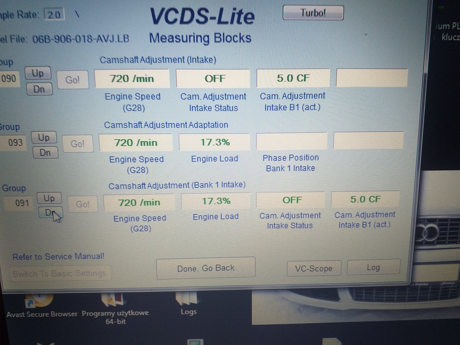

Cześć, jestem po wymianie napinacza bez cewki z nowym łańcuchem IWIS popychaczami itd. Popychacze 10 minut po odpaleniu przestały grać, ale napinacz z łańcuchem hałasuje tzn słychać charakterystyczne zzzzz Czy to normalne przy pracy nowego napinacza i łańcucha? Tydzień temu czyściłem miskę z smokiem.
"Książkowe" pomiary ciśnienia oleju - to po pierwsze, bo info, że "wyczyściłeś" miskę to wybacz, informacja nie wiele wnosząca.  Pamiętam, że na "wojskowe" pytania, czy broń jest "czysta" należało odpowiadać "czyszczona" :)
 W przypadku użycia przymiotnika "czysta" ryzykowało się, że kontrolujący "stanie na głowie" by wykazać, że tak nie jest. To oczywiście taka sobie "dykteryjka"  - ale ciśnienie oleju - jak wiesz jest kluczowe dla poprawnego działania napinacza. Przyczyn rozbieżności jest kilka i wszystkie są opisane w topiku. Tzw "clogging" i remedium jakim jest "czyszczenie miski i smoka" to tylko jedna z możliwych przyczyn spadków ciśnienia.

Ok zmierzę ciśnienie, ale byłem przekonany, że czyszczenie smoka tak jak niektórzy piszą wystarcza i tym się kierowałem. Nie chce mi się jeszcze raz tej michy ściągać :D
Wartości z kanału 93 Coś za duże wartości chyba?
Edytowane przez szpakuziom
Rozrzad jest ok, jak wyłaczysz napinacz w sofcie to wartość z 91 przejdzie do 93.

2 minuty temu, Łukasz13 napisał:
R
Bardzo się cieszę :) Nie chcę szukać dziury w całym, ale tak z ciekawości zapytam, dlaczego u mnie jest wartość 5 i czasami wskakuje na 6 na jałowych obrotach, a nie jest bliska 0 tak jak u innych? Czy to normalne? Może coś źle zrozumiałem z całego tematu....
