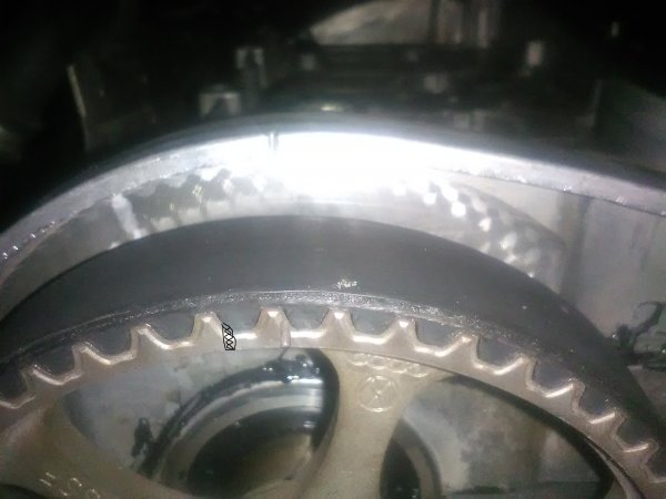

tak jak na tym foto wyżej mam +5
 bo zawsze w każdym 1.8 1.8t znak trafiał jak tu czyli po staremu  ,czarny znacznik ale w ten sposób jest -10

Następnym razem przy wymianie rozrządu pożyczę czujnik zegarowy i oznacze dokładnie GMP pierwszego cylindra, bo ten znak na kole pasowym że się tak wyrażę trochę pływa i być może stąd te rozbieżności, ułatwiona sprawa jest w silnikach montowanych poprzecznie, bo wyciąga się zaślepkę na skrzyni i można ustawić idealnie na znak.
1z na kole wałka = 15CF z tego co mi wychodzi,no nic w wolnej chwili będę dalej grzebał bo mnie oko boli na widok -10cf
54 minuty temu, krzysiekml napisał:
Łukasz to lepiej jest na -10 czy +5 ?bo tyle to przestawienie o 1z daje
tak jak napisałem wyżej, z opisu bloków pomiarowych "wałek w normalnym położeniu -3cf do 6cf" więc 5cf w normie, -10 cf już nie bardzo.
to jutro trzeba przestawić w takim razie

Nie ma co debatować, tylko składać tak jak na obrazku

czy odkręcałeś koło pasowe od wałka wydechowego? Jeśli tak to podobno można je odwrotnie założyć a z drugiej strony też jest znak i wtedy jest przesunięcie.
Koło ma dobrze bo widać te wybite znaki z logo, z drugiej strony jest pusto. Powinno być właśnie logiem do przodu.
O ile dobrze doczytałem na innych forach to manewr z obrucenieniem koła pasowego wałka można wykonać w starszych typach silnika 1,8-1,8t.
tak koło odkręcane ale jest dobrze wsadzone jak to Rafał napisał,przestawiłem rozrząd o 1z w prawo,po odpaleniu +3CF a po 10min pracy silnika +5CF i tak zostaje,zakładam że z czasem jak się łańcuch i ślizgi zużyją to wartość będzie schodziła do zera,ogólnie z ustawieniem na + silnik jest dołem elastyczniejszy i jakby ciszej pracował no bynajmniej takie mam wrażenie.
