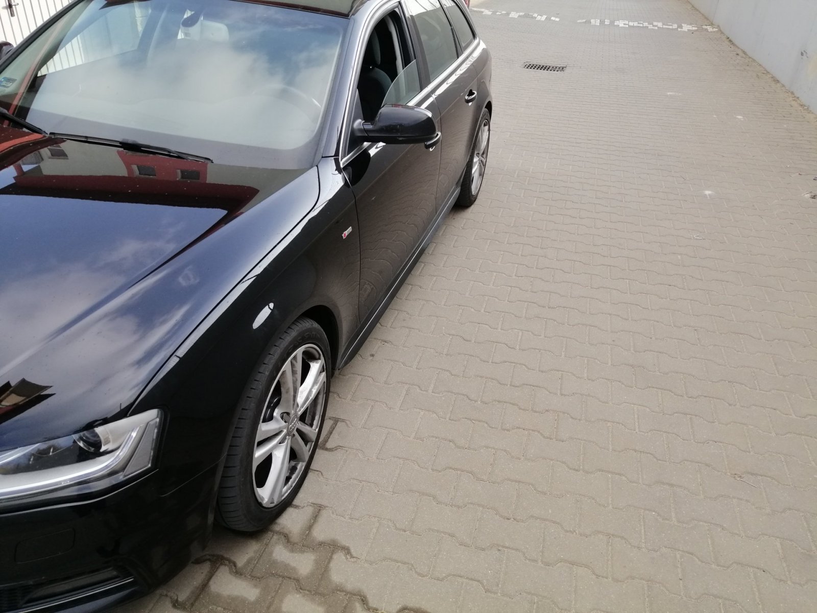

tom4sz Opublikowano 11 Października 2019 Opublikowano 11 Października 2019 (edytowane) Witam. Panowie posiadam a4 b8 Avant 2013r. Z pakietem sline zewnętrzny, ale nie doszedłem jeszcze jaki mam kod zawieszenia bo czytając wątek widzę że są różne, chyba że ktoś jest w stanie na szybko określić jakie mam po roczniku czy w inny sposób. Ale wracam do wątku. W tej chwili siedzą na nim kółka 7.5Jx18H2 ET51 225/45/18 Chciałem zostawić te felgi na zimę a na lato coś pomyślę. Jakie dystanse dobrać i opony (bo muszę kupić zimówki) żeby autko wyglądało? A jednocześnie nie tarło. Edytowane 11 Października 2019 przez tom4sz Brak danych o ET

tom4sz Opublikowano 27 Października 2019 Opublikowano 27 Października 2019 W dniu 11.10.2019 o 12:02, tom4sz napisał: Witam. Panowie posiadam a4 b8 Avant 2013r. Z pakietem sline zewnętrzny, ale nie doszedłem jeszcze jaki mam kod zawieszenia bo czytając wątek widzę że są różne, chyba że ktoś jest w stanie na szybko określić jakie mam po roczniku czy w inny sposób. Ale wracam do wątku. W tej chwili siedzą na nim kółka 7.5Jx18H2 ET51 225/45/18 Chciałem zostawić te felgi na zimę a na lato coś pomyślę. Jakie dystanse dobrać i opony (bo muszę kupić zimówki) żeby autko wyglądało? A jednocześnie nie tarło. Info dla zainteresowanych... Nikt nie odpisał więc zaryzykowalem i kupiłem dystanse 25mm na przód i 30mm na tył. Nic nie ociera i jak na razie miałem okazję jechać ok 150km/h, przy tej prędkości nie odczulem żadnego bicia na kierownicy. Pozdro
