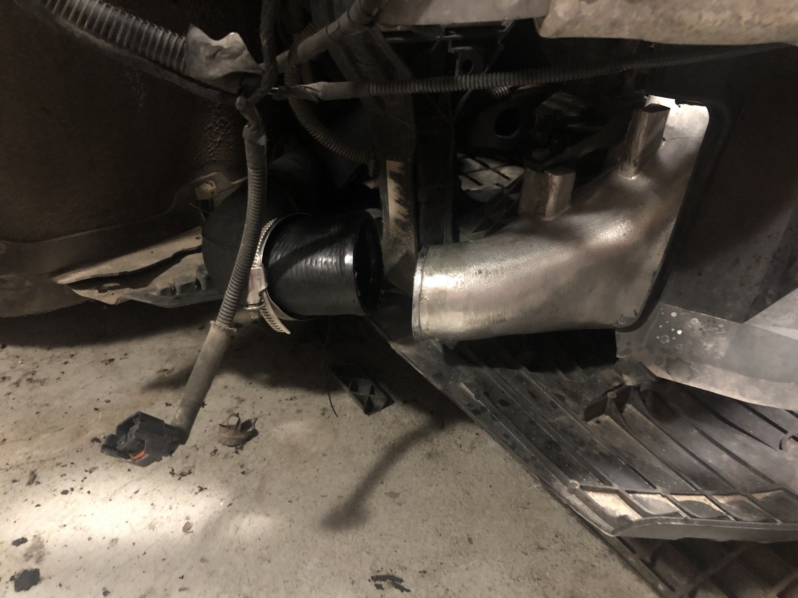

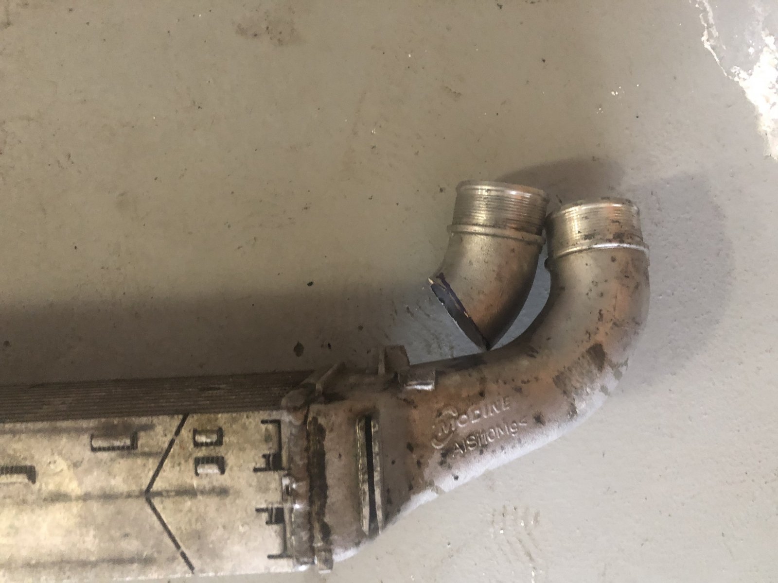

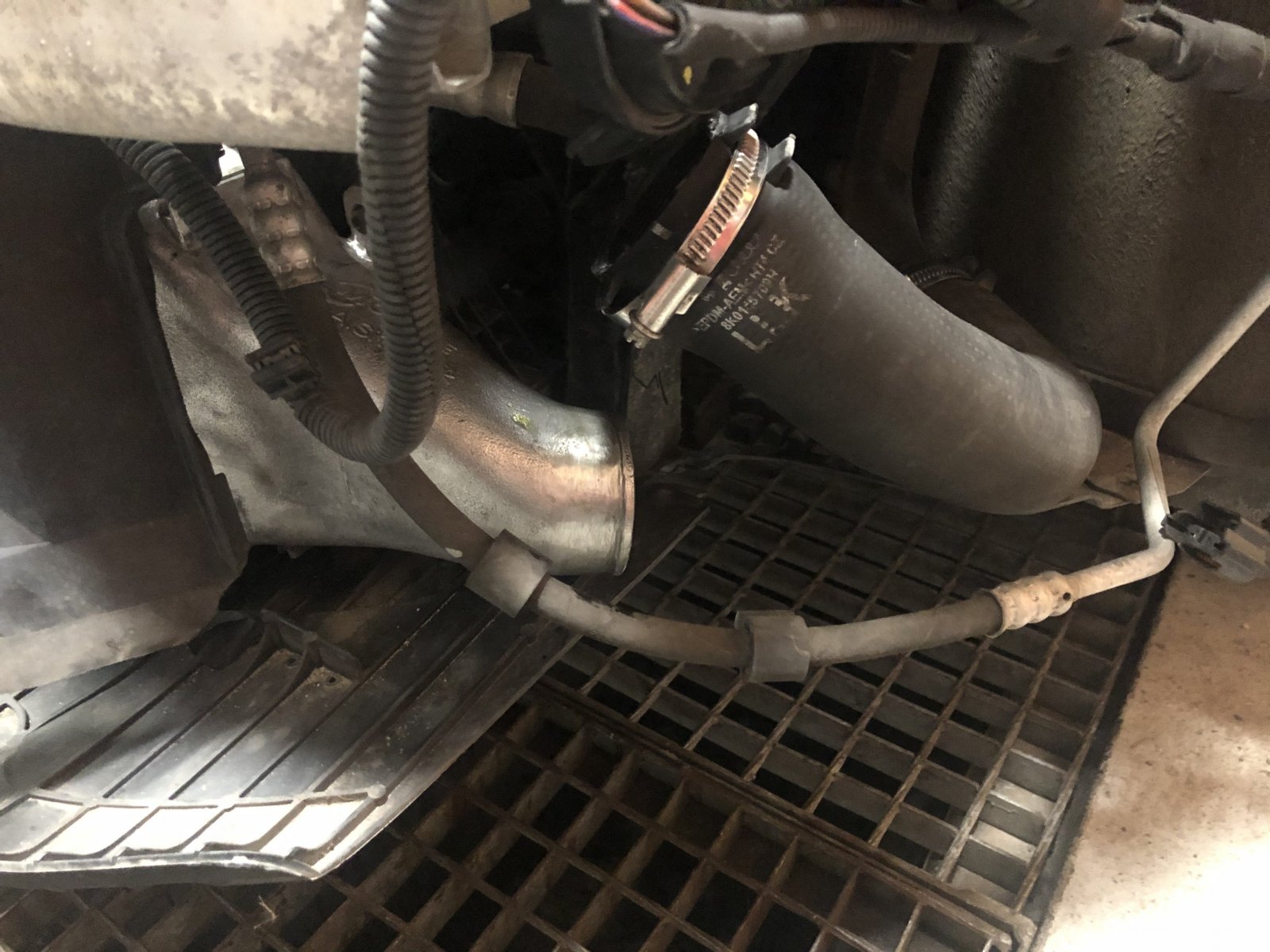

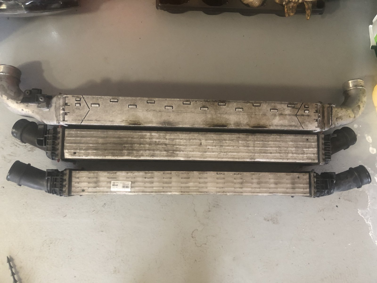

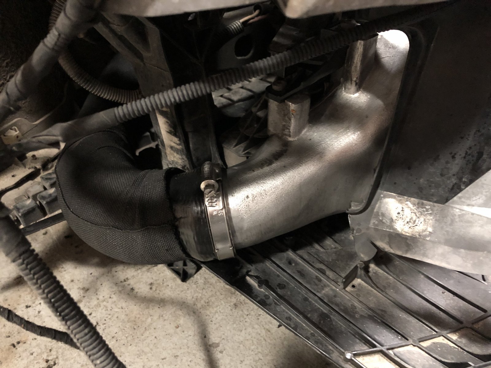

Afik Opublikowano 10 Lutego 2020 Opublikowano 10 Lutego 2020 Ok! jestem prosto po montażu intercoolera od 3.0 bitdi 8R0145805A do silnika 2.0 tdi CAGC ( chociaż to bez różnicy ). Zdecydowałem się na metodę z rosyjskiej strony ( w kwesti odcięcia części rur): 403 — Доступ запрещён WWW.DRIVE2.RU Автомобильная социальная сеть Tak wiec w momencie kompletowania części zamówiłem rury od q5 3.0 tdi (8R0145790H, 8R0145979E), nie pasują...... Raz ze są za szerokie i od strony turbo to ni jak tego założyć. Od strony kolektora kompletnie inne wyprofilowanie . Pieniądze w błoto jak ktoś chce chętnie odsprzedam . Po odcięciu rur z chłodnicy wszystko pasuje idealnie na ori gumowych rurach od intercoolera 2.0 ja miałem w między czasie od 3.0 tdi, metoda montażu rur taka sama - opalarka, smar , cierpliwość ..... kierownice powietrza ( ja swoje docinalem ) pasowały już bez poprawek. Dolna płytę plastikowa trzeba dociąć i to chyba zajmuje najwiecej czasu. Cala zabawa od wstawienia do wyjechania zajęła mi 3 godziny, na kacu... to może w 100% kondycji to 2 godziny. Różnic - nie czuć. Może w lato...
