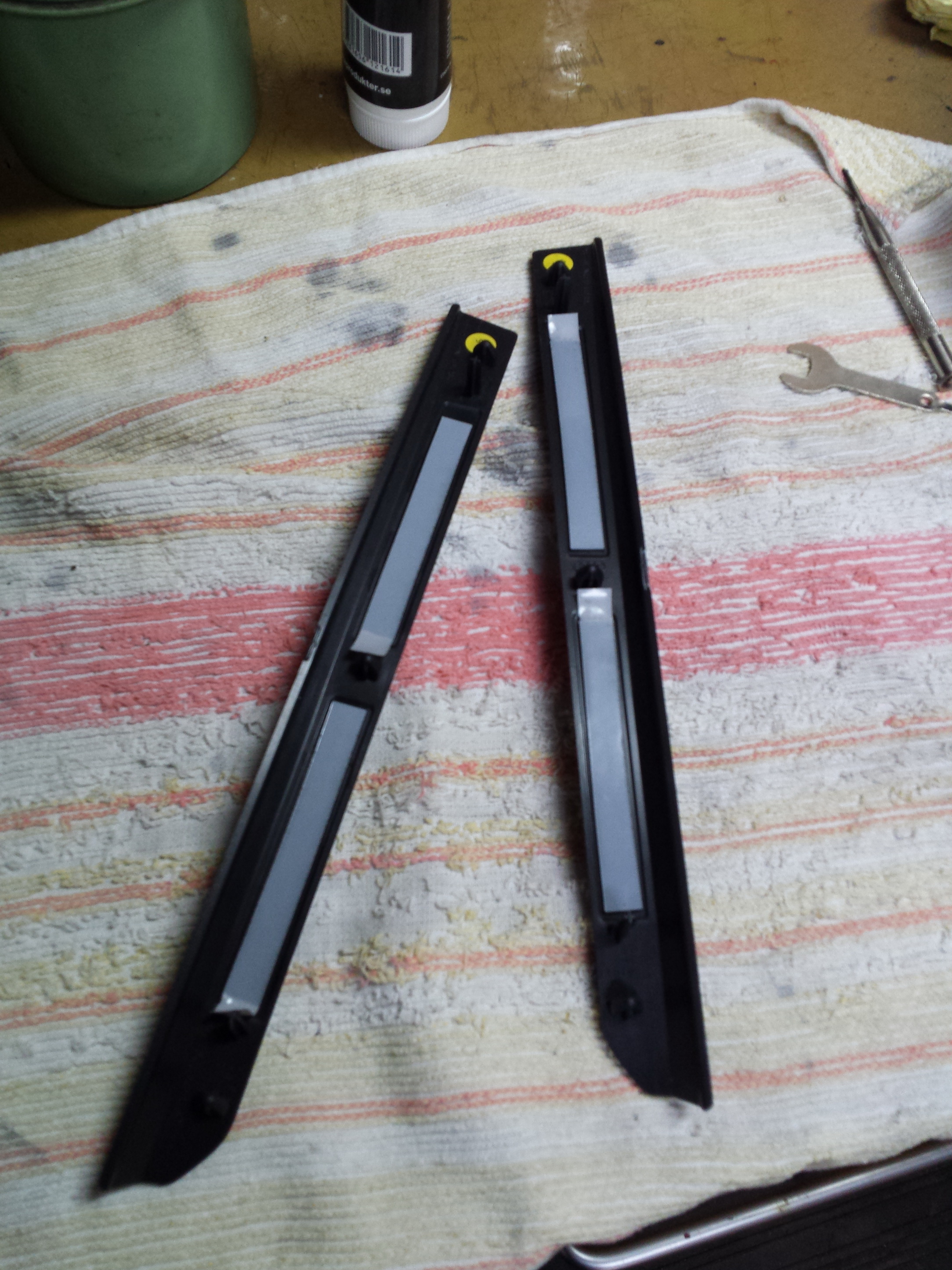

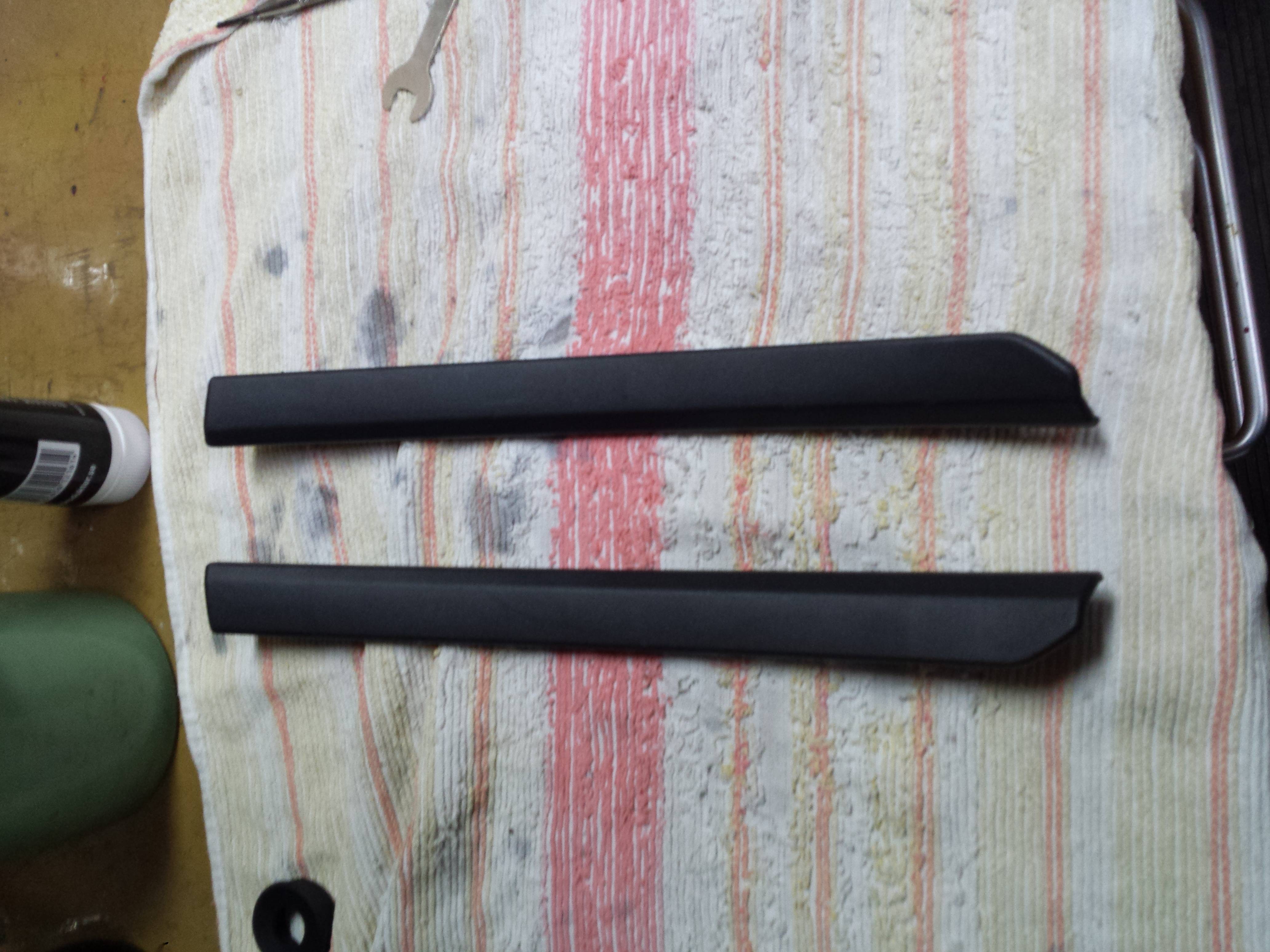

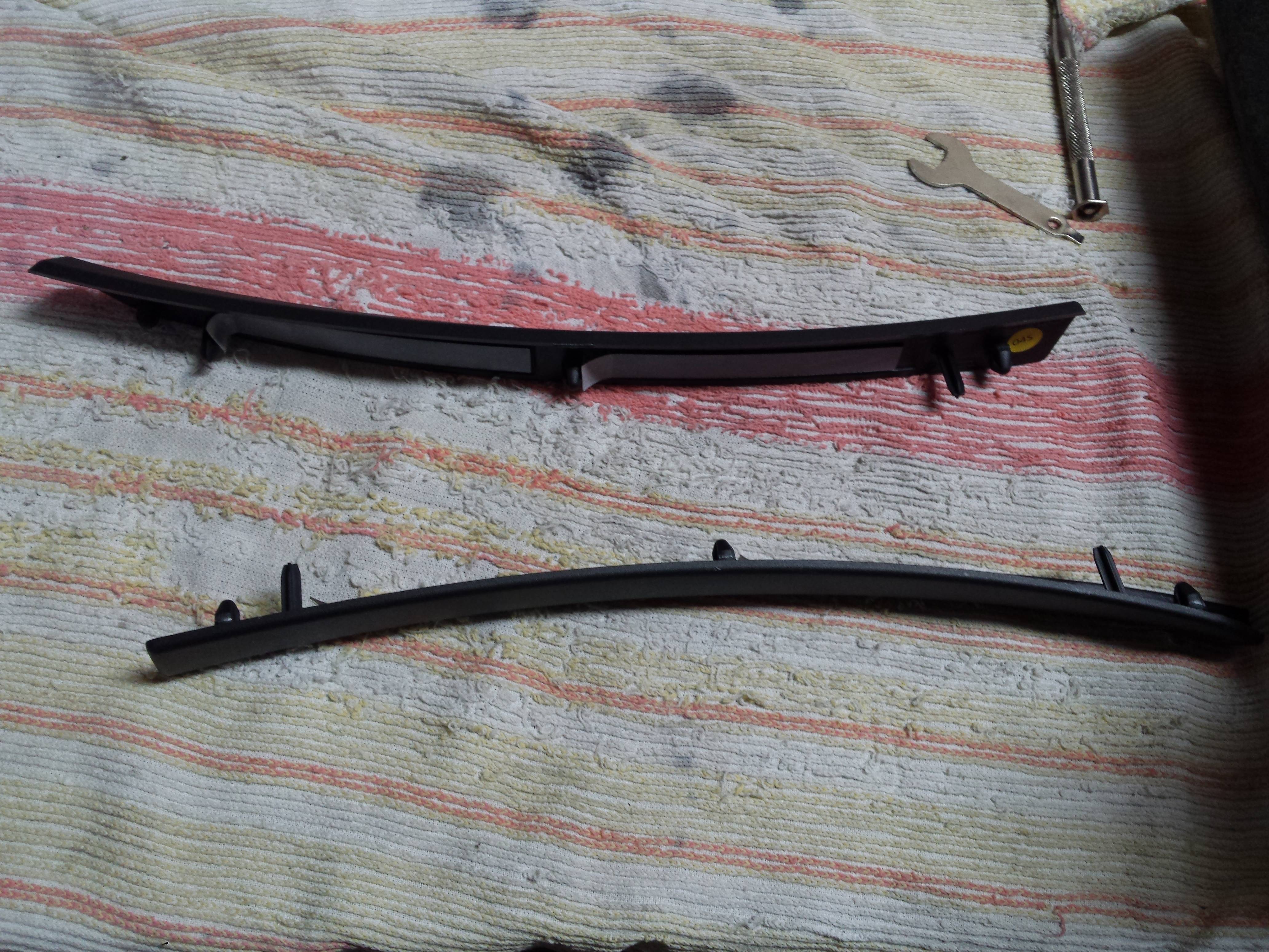

adameksc Opublikowano 21 Stycznia 2015 Opublikowano 21 Stycznia 2015 Dla wszystkich zainteresowanych, jak wygląda adaptacja listw ochronnych na błotnikach A4 w jasnym kolorze przesyłam zdjęcia. Listwy te kupiłem w ASO AUDI w Krakowie za cenę ok.43zł/szt., zamontowane są od 2 miesięcy i jestem b.zadowolony. Listwy te nieszczególnie rzucają się w oczy, poza tym większość nowych aut z grupy VW/AUDI ma właśnie takie listwy, stąd wygląda to naturalnie. Listwy pasują idealnie, polecam przed ich montażem wyłamanie plastikowych kołków (jest to konieczne przy starego typu błotnikach) oraz naklejenie na całej ich powierzchni dobrej taśmy montażowej (fabrycznie nałożona taśma może być niewystarczająca). Z pozdrowieniami dla Simon-75. http://www.fotoszok.pl/show.php/2297117_cam00992.jpg.html http://www.fotoszok.pl/show.php/2297118_cam00991.jpg.html http://www.fotoszok.pl/show.php/2297121_cam00990.jpg.html http://www.fotoszok.pl/show.php/2297122_cam00989.jpg.html http://www.fotoszok.pl/show.php/2297123_cam00987.jpg.html http://www.fotoszok.pl/show.php/2297124_cam00986.jpg.html Pozdrawiam Adam
azure Opublikowano 17 Marca 2015 Opublikowano 17 Marca 2015 Jak dokładnie wygladają te listwy niezamontowane, ma ktoś fotkę? PS. Jak tak czytam o problemach z korozją w B8 to śmiech mnie ogarnia... gdzie ta jakość marki premium...?
adameksc Opublikowano 17 Marca 2015 Opublikowano 17 Marca 2015 Jak dokładnie wygladają te listwy niezamontowane, ma ktoś fotkę? PS. Jak tak czytam o problemach z korozją w B8 to śmiech mnie ogarnia... gdzie ta jakość marki premium...? przewaga dzięki technice!

andynl Opublikowano 18 Marca 2015 Opublikowano 18 Marca 2015 Jak dokładnie wygladają te listwy niezamontowane, ma ktoś fotkę?
