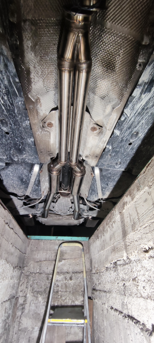

Witam panowie.
chce coś wygłuszyć swój wydech
aktualnie wygląda to tak
od turbo do Y 3 cale potem 2x2.5
tłumiki zastosowane to 4 przelotowe od sporttig. Ogólnie jest spoko ale tylko z przodu .
zastanawiam się nad dołożeniem kąta 3 cale ale czy to coś wyciszy??
myślę też nad tłumikiem zaraz za łapa skrzyni.
ewentualnie montaż tylnych na te z s4 lub 2.0tfsi lub ewentualnie rs4 ale to juz trzeba klepać wnękę na koło.
ewentualnie może znacie jakieś wysoko przepływowe tłumiki komorowe?
Mozesz dokladac i 5 tlumikow a bedzie ryczec i buczec dopoki nie zmniejszysz srednicy, jaka masz moc ze 3 cale i 2x2.5 az sa zastosowane? ... 400 koni ?

No tak ale z drugiej strony gadałem z chłopakiem co robi wydechy i powiedział mi w prost że muszę usunąć te 2 rury obok się przed środkowymi i mam za luźny wydech po 3 calach.
Już tłumacze
3 cale czyli 76mm ma  powierzchnię 33.7cm2
a 2x60 mm ma aż 56cm2
A 2x 54mm ma 45 cm2
i jasno wychodzi że mam za duży wydech od środkowych.
niedługo będę to przerabiał tak
3 cale do 2 środkowych 54mm i końcowe z s4 b6.
przy 2x54 i tak więcej przepuści niż 3 cale więc go nie zatkam.
jedynie co będę zamówiłaś maksymalnie długie środkowe myślę że będą miały po jakieś 60cm.
co do puch z s4 to spoko bo są komorowe i przelotowe na przepustnicy jednoczenie, jedynie przepustnice wstawię elektryczne.
najlepszym rozwiązaniem było by włożyć kpl z rs4 b7 ale nie będę klepał koła zapasowego po jakieś 7 cm z obu stron

o tym pisalem wczesniej, srednice za duze. policz sobie pole powierzchni 3 cali a potem 2.5 cali razy dwa. O wiele wieksza i spaliny wytracaja predkosc za ypipem i jest buczenie. trzeba zmniejszyc srednice za ypipem zeby sumaryczne pole powierzchni przekroju bylo zblizone do pola powierzchni rury przed ypipe od dp.
