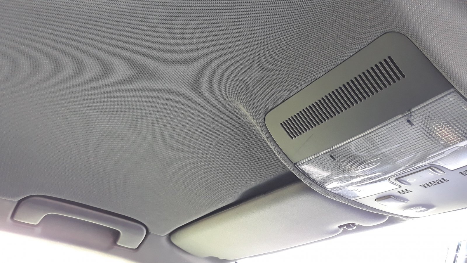

Pieterb 34 Opublikowano 15 Września 2020 Udostępnij Opublikowano 15 Września 2020 (edytowane) I już zaczyna odchodzić szczególnie z przodu przy lampce na tych załamaniach bo wiadomo tam większe naprężenia są. Za pierwszym razem kleiłem klejem tapicer i odpadło po nocy.? Edytowane 15 Września 2020 przez Pieterb Odnośnik do komentarza Udostępnij na innych stronach Więcej opcji udostępniania...

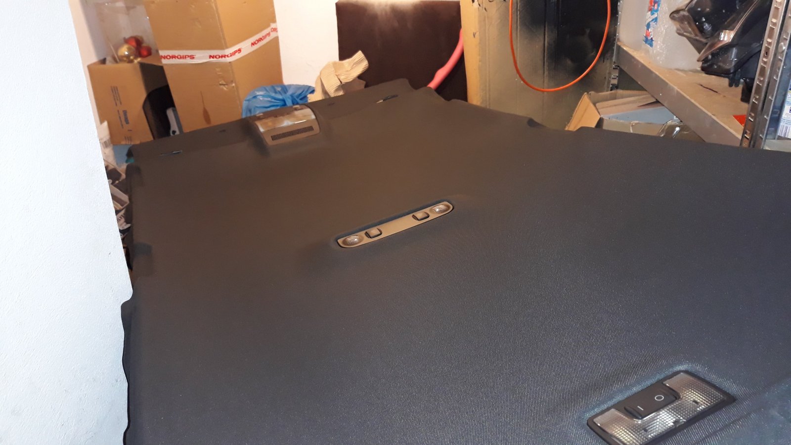

pila24 318 Opublikowano 15 Września 2020 Udostępnij Opublikowano 15 Września 2020 Weź kup ten co ja zastosowałem u siebie - boterm GTA 0,8L puszka na pędzel za śmieszne pieniądze i problem z głowy. Pierwszy raz kleiłem podsufitke więc bez doświadczenia to zrobiłem i wyszło fajnie. Pędzlowałem,podgrzewałem klej opalarką by szybciej się zamknął i od razu łapał bardzo mocno. Odnośnik do komentarza Udostępnij na innych stronach Więcej opcji udostępniania...

pila24 318 Opublikowano 16 Września 2020 Udostępnij Opublikowano 16 Września 2020 4 godziny temu, Pieterb napisał: no tego nie wiem, znaczy tam trzeba się troszkę nagimnastykować by dobrze wyprofilować ale no bez przesady - tak mi się wydaje przynajmniej oki, jak zacznie dość mocno odłazić to się za to wezmę jeszcze raz. Obawiam się tylko tego nanoszenia kleju pędzlem na materiał no ale mimo wszystko spróbuję. Na materiał nie nanoś bo załatwisz materiał. Jedynie na podsufitke dajesz klej,oczywiście w takiej ilości by nie było kisielu tylko warstwa rozciągnięta pod pędzlem. Dobrze jest też opalarką lub suszarką podgrzać klej przed przyłożeniem materiału. Rób to odcinkami po 40 cm,najgorszy odcinek to lampka przednia Odnośnik do komentarza Udostępnij na innych stronach Więcej opcji udostępniania...

Pieterb 34 Opublikowano 18 Sierpnia 2021 Udostępnij Opublikowano 18 Sierpnia 2021 tak zgadza się lepiej zrobić to ja należy Ja tylko dodam po swoich walkach że trzeba tylko dobrze sobie miejsce gdzie jest oświetlenie z przody przygotować - znaczy nie naciągać za bardzo materiału, bo mi się ciut odkleiło ale reszt się trzyma. No i użyć dobrego kleju. Odnośnik do komentarza Udostępnij na innych stronach Więcej opcji udostępniania...
