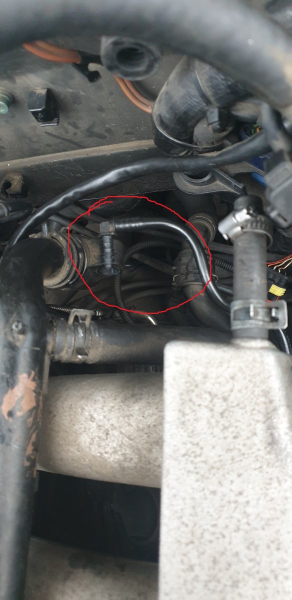

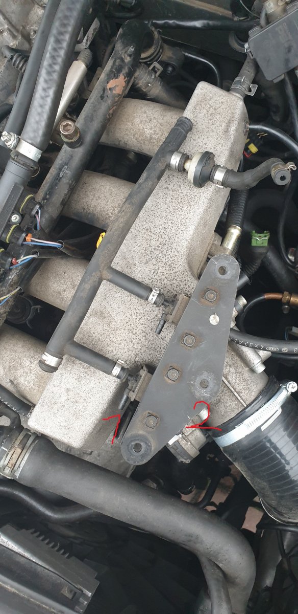

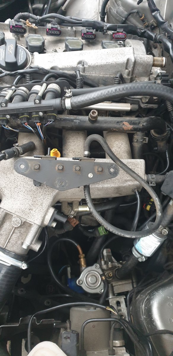

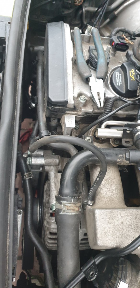

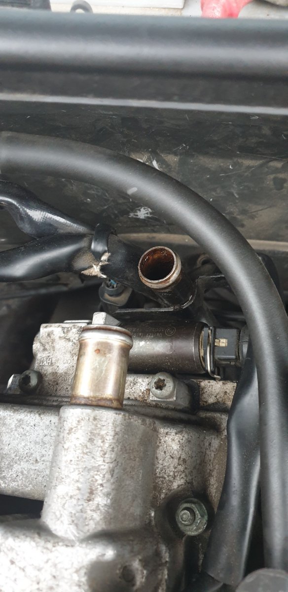

przemko950 Opublikowano 9 Czerwca 2020 Opublikowano 9 Czerwca 2020 (edytowane) Heja, jestem na etapie wyrzucania układu sai i całej reszty spaghetti (1.8t bex). Wiem, że temat jest wałkowany już od dosyć dawna, jednak jestem na pewnym etapie i chciałbym skontrolować, czy wszystko robię zgodnie z instrukcjami i dyi z audizine. "Zawór EGR" mam zaślepiony. Od zaworu upustowego, który znajduje się pod turbiną (który leci dalej do intercoolera) wpinam wężyk bezpośrednio do kolektora ssącego (zdjęcie 20200609_192005.jpg). Zapętlam zaworek n112 - z zieloną wtyczką (zdjęcie 20200609_192034.jpg). Czy zawór z brązową wtyczką zostawiam jak jest? Nie zaślepiam niczym żadnego otworu? Wcześniej było tak jak na zdjęciu 20200609_192225_edit.jpg, gdzie 1 była podpięta do zaworu upustowego i 2 do kolektora ssącego. Co zrobić z wężem ze zdjęcia 20200609_192301_edit.jpg? Druga jego strona leci gdzieś pod zbiornik z płynem od wspomagania. Na zdjęciu 20200609_192437.jpg widać zdemontowany trójnik, który łączył te 2 wyjścia. Co z nimi zrobić? Połączyć je razem z powrotem? Nie mam niestety swojego zdjęcia, ale wcześniej kolega kuba84 dodawał zdjęcia swojego silnika, (zdjecie.jpg) na którym zaznaczyłem drugi przewód idący od kolektora ssącego. Co mam z nim zrobić? Zaślepić? Jeśli jest ktoś, kto mógłby fachowym okiem zerknąć i doradzić, to bardzo proszę o pomoc. Edytowane 9 Czerwca 2020 przez przemko950
strazak93 Opublikowano 12 Listopada 2020 Opublikowano 12 Listopada 2020 Potrzebuje informacji co zrobić z wejściem na trójniku przy pokrywie zaworów,po metalowej rurce?
galabaku Opublikowano 12 Listopada 2020 Opublikowano 12 Listopada 2020 Do tego trójnika przychodzi zawór grzybkowy od odmy, który łączy się z jedną z dwóch metalowych rurek. Druga rurka łączy się z zaworem kombinowanym, który usuwasz przy demontażu sai. Zostawiasz ją na miejscu.
strazak93 Opublikowano 12 Listopada 2020 Opublikowano 12 Listopada 2020 Czyli rurka metalowa od trójnika do grzybka zostaje
galabaku Opublikowano 12 Listopada 2020 Opublikowano 12 Listopada 2020 Grzybek powinien bezpośrednio wchodzić w ten trójnik.
