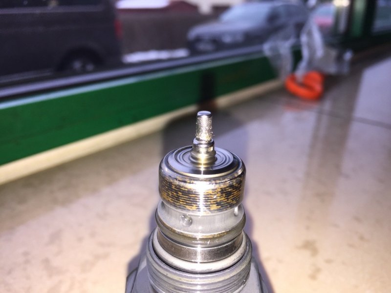

Niestety chciałem też wszystkich ostrzec aby sprawdzić dokładnie opiłki nie na czujniku pompy tylko na czujniku/regulatorze ciśnienia na listwie wtryskowej tam jest 100% pewności czy w układzie są opiłki. U mnie w sitku jest czysto a na czujniku widoczne bardzo drobne opiłki, pompa trafia w tym tygodniu do regeneracji bo jeszcze da się wszystko uratować.
Opiłki są bardzo małe najlepiej widoczne jak podświetli się je lampą błyskową z telefonu.
U mnie w sitku czysto a zobaczcie na czujniku listwy jaka sytuacja :) na szczęście są one bardzo drobne i jeszcze nie ma tragedii, napiszę jak będę widział coś o pompie po jej rozebraniu.
Dzięki za informacje. A powiedz ile będzie Cię kosztować regeneracja tej pompy? Z tego co wiem to tylko bosch service robi cp44 i koszt to od 1100-2000 czyli trzeba przyjąć wyższą granicę, co w konfrontacji z ceną nowej pompy ok. 1500 zł jest dla mnie bezsensem.
Cena nowej pompy jest chyba wyższa niż 1500zł... Wydaje mi się, że startują od 3tyś więc cena naprawy zawsze lepsza a wg serwisu żywotność po naprawie porównywalna. Tak przynajmniej było w mojej 2.7 tdi... :decayed:
Regeneracja kosztowała 1100 zł, raczej nie wierzył bym allegro, rzeczywiście są tam pompy niby nowe po 1500 zł - to mogą być jakieś odpady.
