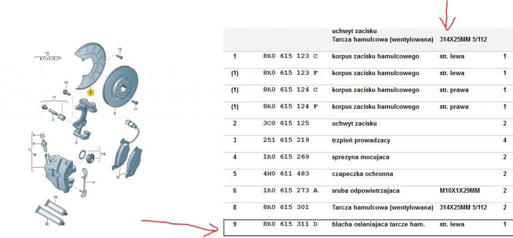

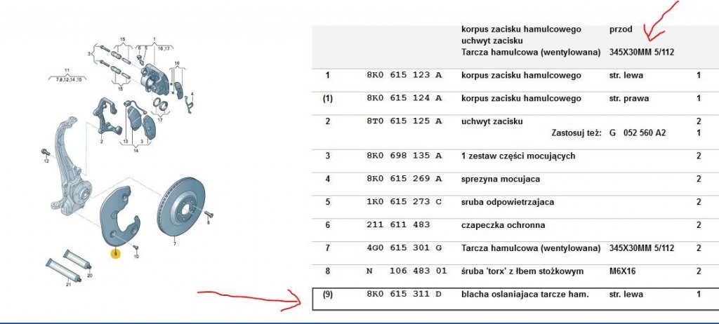

scubi206 Opublikowano 20 Grudnia 2018 Opublikowano 20 Grudnia 2018 Czy tarcze kotwiczne z przodu 314mm będą pasowały do 345mm?
czarek76 Opublikowano 20 Grudnia 2018 Opublikowano 20 Grudnia 2018 (edytowane) 54 minuty temu, scubi206 napisał: Czy tarcze kotwiczne z przodu 314mm będą pasowały do 345mm? Będą pasować, w 314, 320 i 345 są takie same. Można sprawdzić w Etce. Edytowane 20 Grudnia 2018 przez czarek76
scubi206 Opublikowano 20 Grudnia 2018 Opublikowano 20 Grudnia 2018 31 minut temu, czarek76 napisał: Będą pasować, w 314, 320 i 345 są takie same. Można sprawdzić w Etce. Serdecznie dziękuje kolego za merytoryczną odpowiedź. Pozdrawiam
