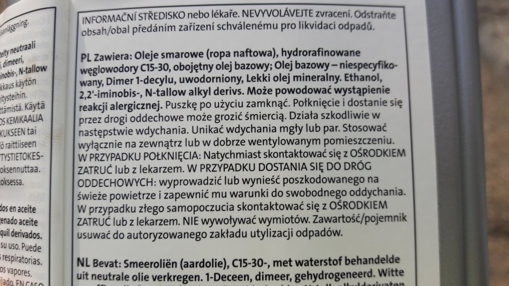

KINIAM Opublikowano 7 Maja 2017 Opublikowano 7 Maja 2017 2 godziny temu, tomasz102 napisał: Czy to te dwa same produkty ? Czy jest między nimi jakaś różnica ? Produkt ten sam. Na pierwszym zdjęciu stare opakowanie identyczne z Valeo i Delphi. Drugie zdjęcie nowsza linia opakowań Totala.
