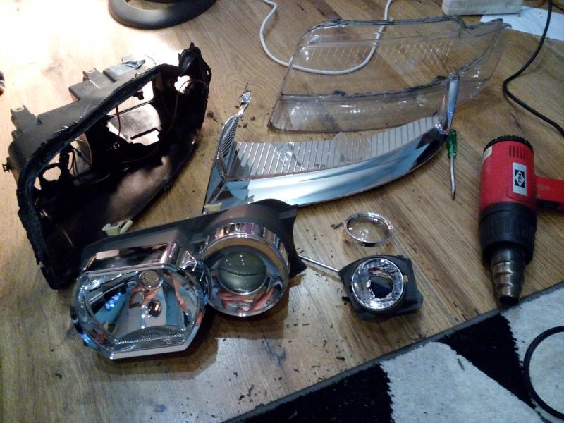

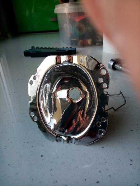

KoJ@K Opublikowano 30 Listopada 2015 Opublikowano 30 Listopada 2015 (edytowane) U siebie z racji, ze jestem w trakcie malowania ramek na czarno, to i wlasnie od razu soczewki sobie wyczyszcze. Stan odblydniks po mojemu chyba jest okej, soczeka przybrudzona, co widac na zdjeciu (lewa czesc soczewki brudna, prawa przetarta). Ciekawi mnie temat wrzucenia do tej lampy jakiejs innej soczewki, czy ktos cos sie orientuje na ten temat? Edytowane 30 Listopada 2015 przez KoJ@K
matissnk Opublikowano 1 Grudnia 2015 Opublikowano 1 Grudnia 2015 U siebie z racji, ze jestem w trakcie malowania ramek na czarno, to i wlasnie od razu soczewki sobie wyczyszcze. Stan odblydniks po mojemu chyba jest okej, soczeka przybrudzona, co widac na zdjeciu (lewa czesc soczewki brudna, prawa przetarta). Ciekawi mnie temat wrzucenia do tej lampy jakiejs innej soczewki, czy ktos cos sie orientuje na ten temat? Kolego jak rozklejales lampę opalarka ? Bez problemu ? I co nie paruje Ci po złożeniu ?
