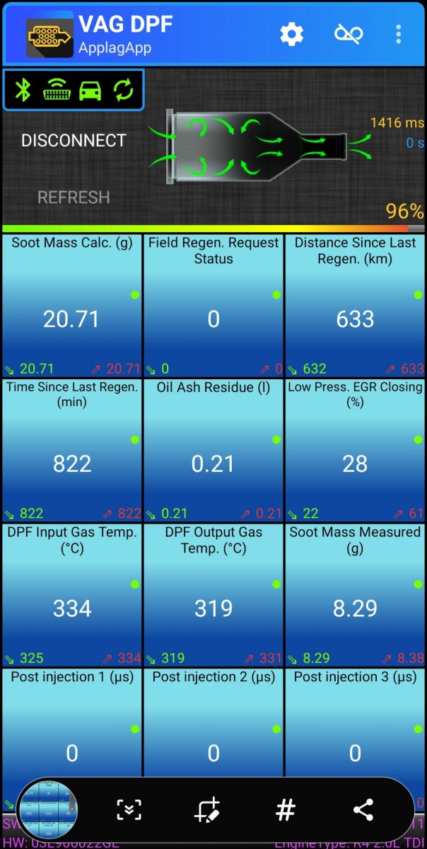

emswisnia Opublikowano 11 Kwietnia 2021 Opublikowano 11 Kwietnia 2021 U mnie przedstawia sie dokładnie sytuacja tak. Auto się nagrzewa do kreski pionowej na srodku. Po podłączeniu pod vcds pokazuje 83'C. Po czasie gdy otrzyma pion i jadę spokojnie wskazowka opada lekko za srodek ukazując na komputerze 79'C. Po jakim czasie znowu rośnie do pionu i przy spokojnej opada Nie występuje tak dtastyczny spadek jak w temacie ze nawet do 70'C. Dzisiaj akurat podczas drogi po podłączeniu vagdpf okazało się że za 1% będzie się wypalał dpf. Zweryfikowalem czy dojdzie do tego i bez problemu filtr się wypalił podczas spokojnej drogi. Szkoda ze nie ma sposobu aby zweryfikować który to termostat nawala czy główny czy ten mały a może oby dwa.
