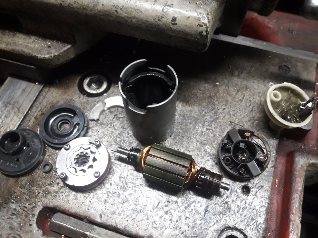

roger18sx Opublikowano 13 Października 2018 Opublikowano 13 Października 2018 Jeżdzę już prawie miesiąc na pompce skv i wydaje się być ok. Nie hałasuję , auto pali bardzo dobrze.Na dniach zrobię logi . Starą pompę rozebrałem i skończyły się szczotki oraz komutator.
krzysiekml Opublikowano 14 Października 2018 Opublikowano 14 Października 2018 tak z ciekawości to ta pompa jest do ponownego złożenia? czy jednorazówka?
roger18sx Opublikowano 14 Października 2018 Opublikowano 14 Października 2018 Ja ją od góry na tokarce rozciąłem ale jak by tak rozfelcować zagięte fabrycznie miejsce to dało by się to rozebrać i potem poskładać. Jakiś czas temu wysyłąłem do Brzegu pompę z bmw e46 330xd do regenercji i działa ok.
