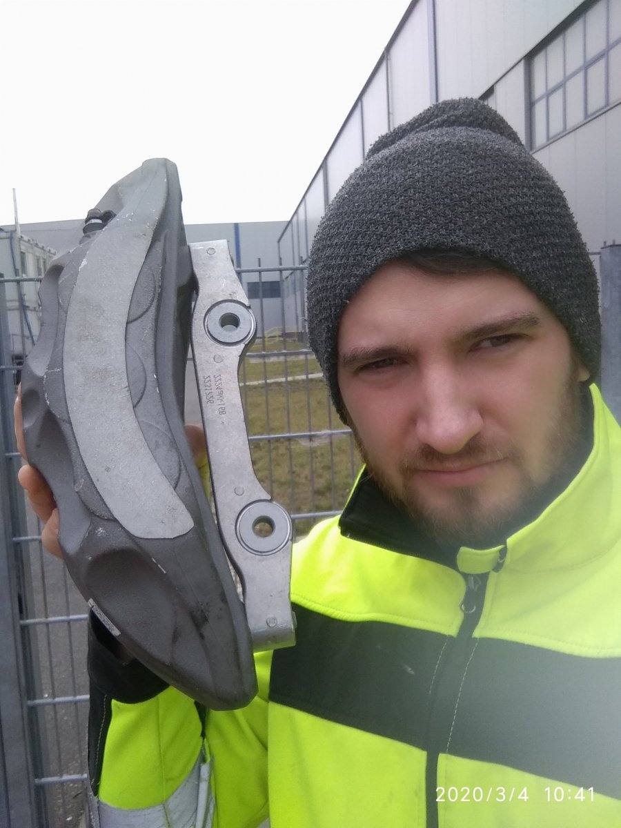

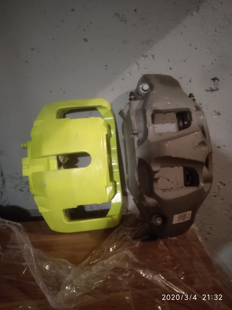

przemolll Opublikowano 6 Marca 2020 Autor Opublikowano 6 Marca 2020 Mała zmiana planów co do hamulcy ? 1
VRGOOD Opublikowano 6 Marca 2020 Opublikowano 6 Marca 2020 Alu zwrotnice będziesz dawał ? do tego piasta tylna z a6 c6 jak się nie mylę Też mi takie plany po głowie chodzą. Podziel się zdjęciami jak złożysz
Randor Opublikowano 6 Marca 2020 Opublikowano 6 Marca 2020 (edytowane) Ty to chyba planujesz 500+ i upalanko na torze co?:) Ja mam 345/330 i już próbowałem różnych głupich rzeczy. Nie udało mi się wywołać fadingu ani nic z tych rzeczy. Fakt, że nie mam ogromnych mocy bo raptem 220+ ale czy hamuje z 200 mając tą moc czy 400km nie robi różnicy. Ktoś ogarnięty w temacie hebli pisał na tym forum że przy większych tarczach i zaciskach (masa) momentalnie leciał mu zawias. Masa nieresorowana robi chyba swoje. Piszę to wszystko w kontekście auto służącego jako daily. Przy zabawkach na weekendy nie ma to takiego znaczenia. Tak czy inaczej zacisk wygląda obłędnie:) Edytowane 6 Marca 2020 przez Randor

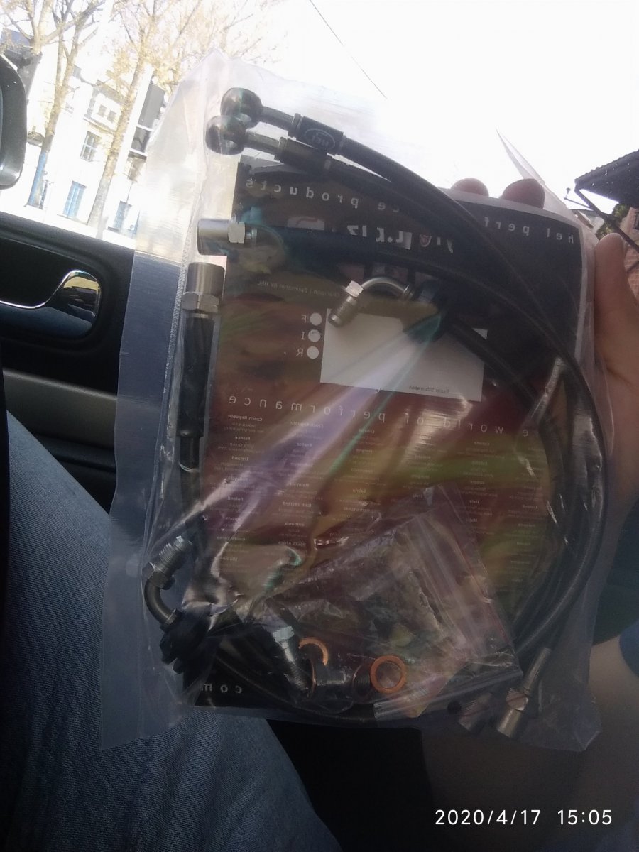

przemolll Opublikowano 24 Marca 2020 Autor Opublikowano 24 Marca 2020 W dniu 24.03.2020 o 19:43, Dev napisał(a): Zrób 385/356 będzie w sam raz Rozwiń Narazie 356/330 da rade? W dniu 24.03.2020 o 20:34, VRGOOD napisał(a): Ooo czekam na foty jak włożysz Ja w kwietniu zakupy robię Rozwiń No właśnie kto wi czy kurierzy będą pracować. Zostały tylko przewody hamulcowe i inne felgi zdobyć???

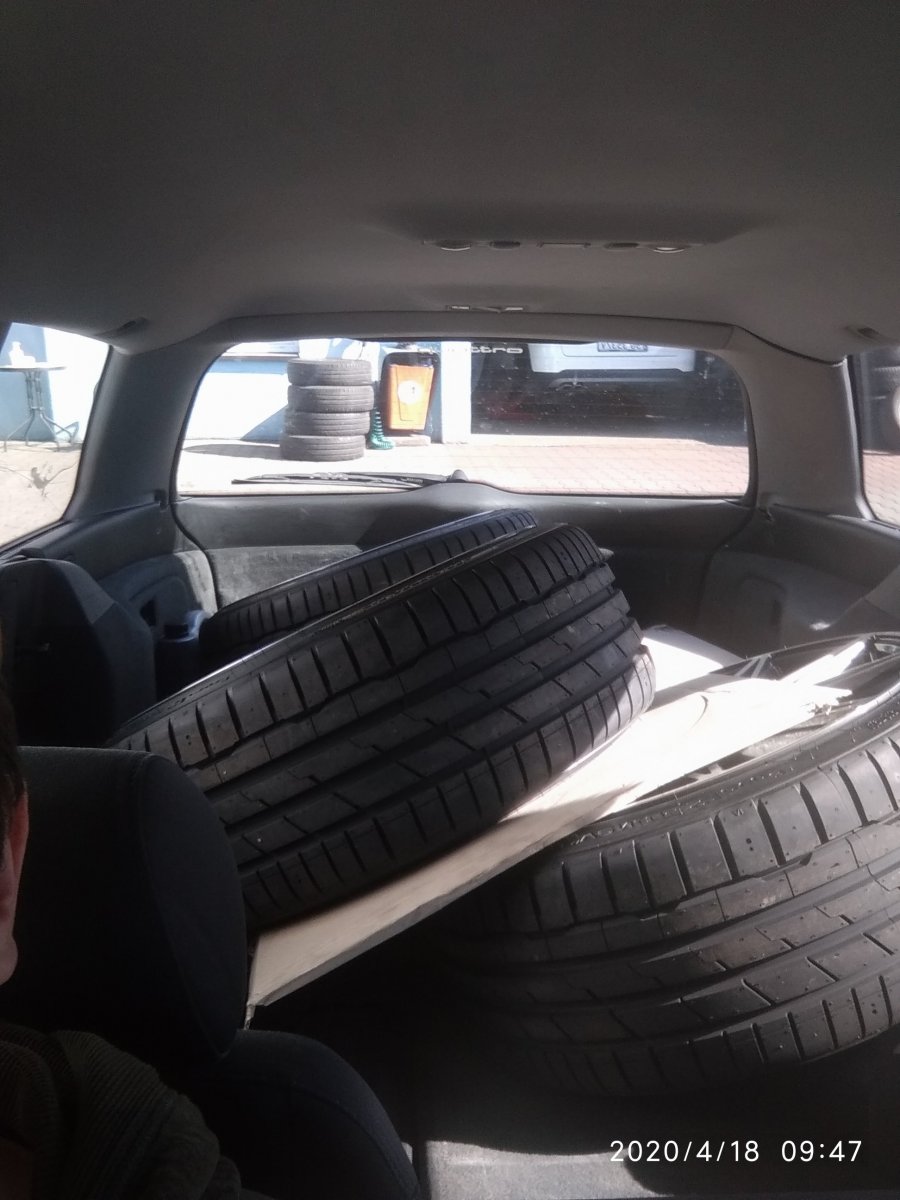

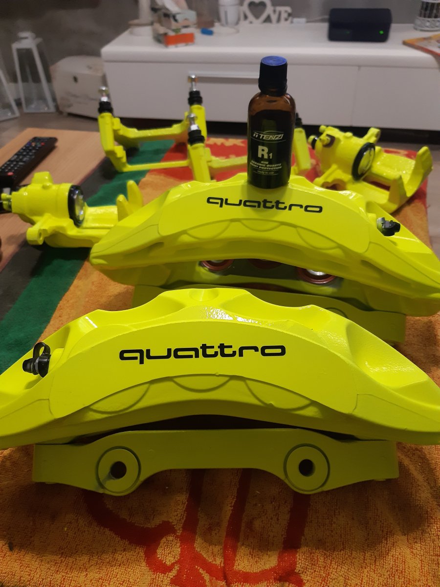

przemolll Opublikowano 18 Kwietnia 2020 Autor Opublikowano 18 Kwietnia 2020 Działamy dalej ?? nowe keskiny kt20 2x et30 8.5j 2x et43 8.5j na to nowe oponki 215/35/19 hannkok evo3 Za zaciski leci kwarc tenzi R1 na felgi też przyjdzie czas ? i 4x przewody hella? 1

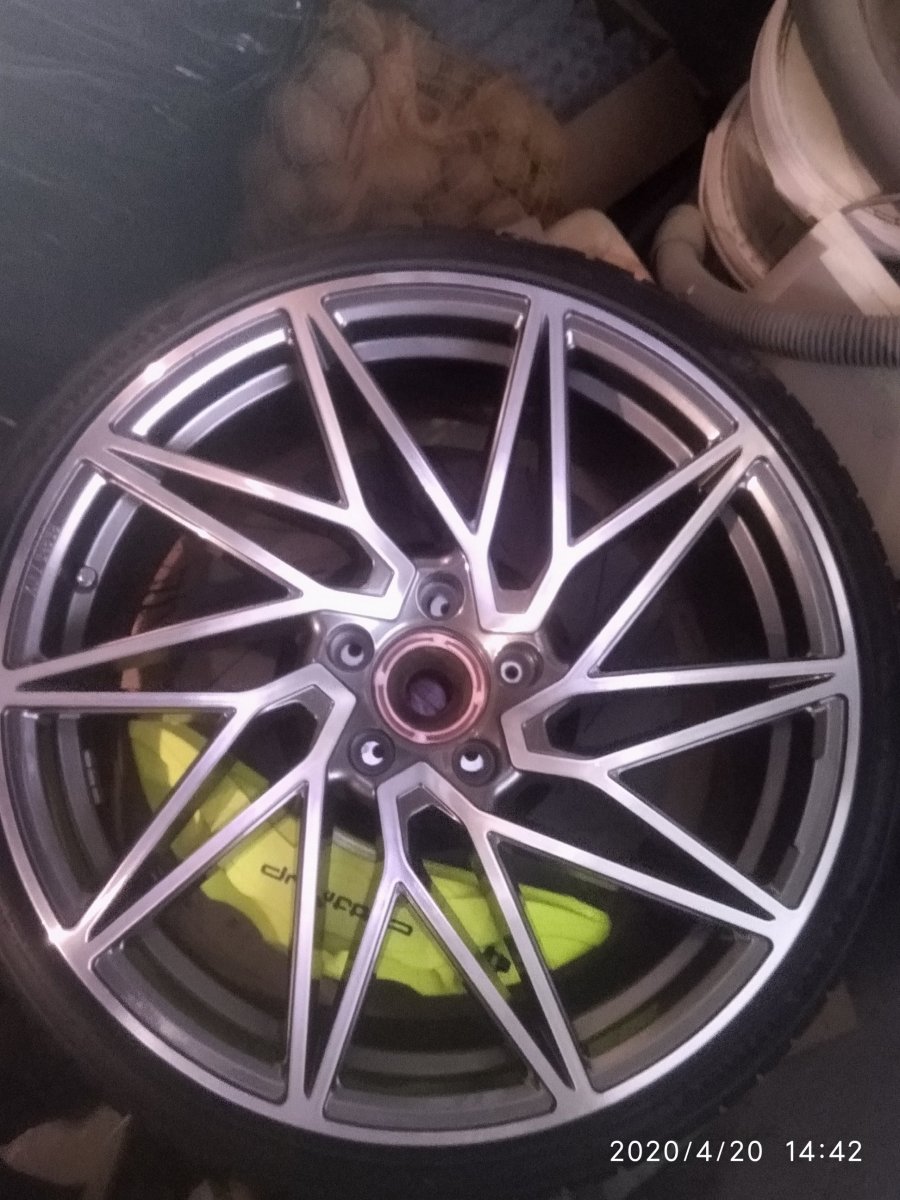

przemolll Opublikowano 20 Kwietnia 2020 Autor Opublikowano 20 Kwietnia 2020 Pierwsze przymiarki. Niestety AKEBONO ja straszenie grube i trzeba dać dystans pod felgę 10mm
Randor Opublikowano 21 Kwietnia 2020 Opublikowano 21 Kwietnia 2020 (edytowane) Ciekaw jestem jak ta felga siądzie. Póki co mam mieszane uczucia ale bez auta nie ma jak ocenić. Pędem je zakładaj:-) Edytowane 21 Kwietnia 2020 przez Randor
