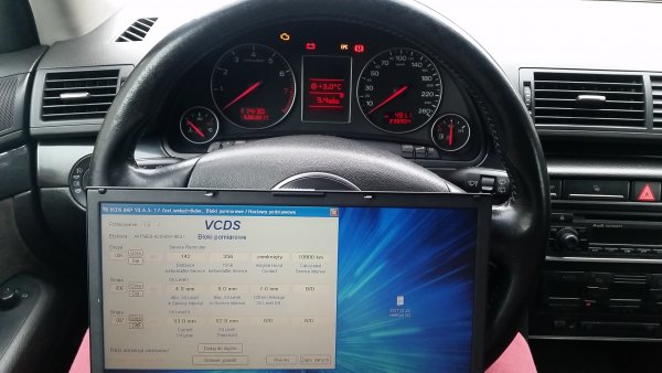

Dajmon Opublikowano 6 Lutego 2017 Autor Opublikowano 6 Lutego 2017 (edytowane) Cześć. Od momentu wymiany oleju na 5W/40 w dniu 2017.01.27 z przebiegiem 238078km (screen w poprzednich moich z postach ze strojeniem LPG - z laptopem, 238080km), przejechałem do wczoraj 2017.02.05, dystans 826km (przebieg 238904km). W czasie tego dystansu miałem problem z cewką zapłonową, o której pisałem wcześniej. Pod linkiem poniżej dołożyłem info w związku z przejechanym dystansem na podstawionej cewce: Zatem, wówczas podnosiłem maskę (bo uszkodzona cewka). Oleju jednak nie sprawdzałem bagnetem (bo nie było czasu na to). Myślałem tylko o cewce. Olej sprawdzam na VCDS'ie. Po wymianie cewki maskę zamknąłem i spokój. Zacząłem dalej latać. Jak widać na ilustracji powyżej, jest dobrze. Dlaczego dobrze ? Bo wskazania poziomu oleju od wymiany oleju i skasowania inspekcji serwisowej są powtarzalne. Wskazania mam jak widać od 4mm do 8mm, a za ostatni dystans 100km pojawiło się 7mm. Niższe wskazania poziomu oleju (zanotowane minimum 4mm) występują w czasie jazdy w mieście (tryb miejski), natomiast wyższe wskazania oleju (zanotowane maksimum 8mm) dotyczą dłuższych dystansów (droga szybkiego ruchu, autostrada). Co jeszcze mogę powiedzieć dobrego. Zatankowałem do pełna butlę gazu (weszło jakieś 46litrów) i przejechałem na niej 425km. Do tej pory przejeżdżałem maksymalnie 350km i to starałem się jeździć bardzo delikatnie (również dlatego, żeby oleju mi nie zjadał za szybko). Teraz te 425km strzeliłem, zasuwając autostradką, a w górach po wzniesieniach cisnąłem na wysokich obrotach (2 i 3 bieg) ale nie do czerwonej skali (bez przesady). Zatem aktualne spalanie LPG wyszło mi na poziomie 10.83litra/100km. Gdybym był bardziej delikatniejszy, to pewnie zaoszczędziłbym jeszcze i przejechał pewnie 450km lub więcej. Tutaj jest zatem dodatkowy plus. Edytowane 6 Lutego 2017 przez Dajmon

Dajmon Opublikowano 6 Lutego 2017 Autor Opublikowano 6 Lutego 2017 Na oleju 10W/40 zrobiłem 1054km. Wszystko na Pb95. Następnie zlaliśmy 10W/40 po tym dystansie i zalaliśmy 5W/40. Załączyliśmy LPG. Do wczoraj na 5W/40 i na LPG przelatałem w/w 826km.

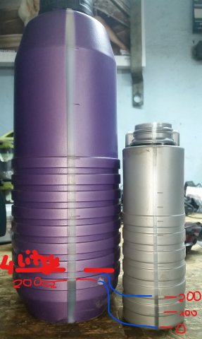

Dajmon Opublikowano 8 Lutego 2017 Autor Opublikowano 8 Lutego 2017 Wsparłem troszkę kolegę z innego tematu informacjami, które zebrałem podczas mojej reanimacji silnika. To wsparcie, to: Dodam na koniec, że ja wlałem 4.2litra oleju do swojego silnika. 4 litry wlaliśmy dokładnie z dużej butli 5-cio litrowej, natomiast pozostałe 200ml odmierzyliśmy (ja z Jurkiem) za pomocą małego pustego i czystego pojemnika po litrówce oleju.

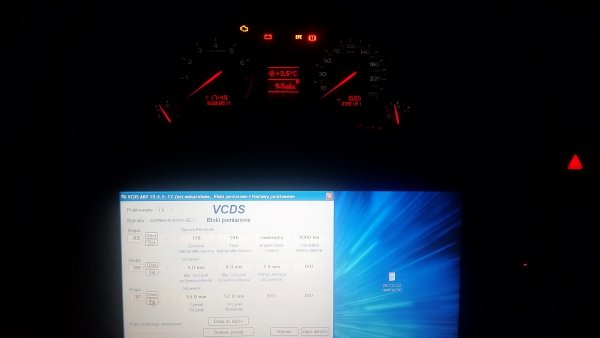

Dajmon Opublikowano 15 Lutego 2017 Autor Opublikowano 15 Lutego 2017 Cześć. Dzisiaj, jak co pewien okres czasu, wrzucam kolejną pamiątkę ze wskazań oleju VCDS'em. Zdjęcie może niezbyt ostre ale spokojnie można odczytać informacje o stanie licznika i stanie poziomu oleju na VCDS. Od zalania oleju 5W/40 w dniu 2017.01.27 z przebiegiem 238078km, przejechałem do dzisiaj dystans 1053km (przebieg na dziś 239131m). Ostatnio podawałem przy stanie licznika 238904km czyli po przejechaniu 826km, poziomy oleju w komórkach (1, 2, 3) odpowiednio: 4mm, 8mm, 7mm. Dzisiaj mam: 4mm, 8mm, 4mm. Komórka nr 3 wykazała za ostatni interwał 100km wartość 4mm. Wartość ta powstała z jazdy w trybie miejskim, bo od około 120km (od kilku dni) poruszam się do i z pracy. Maski nie podnosiłem od momentu wymiany cewki zapłonowej (opisywałem przypadek wyżej) czyli od stanu licznika 238282km. Przejechałem zatem bez podnoszenia maski dystans 849km. Jak na razie - jest wszystko ok. z olejem. Z maszyną też jest wszystko w porządku. Silnik odpala codziennie rano bez problemu przy mrozie -7st.
