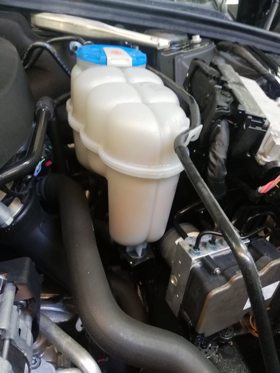

MaciekPL Opublikowano 7 Kwietnia 2020 Opublikowano 7 Kwietnia 2020 Kolejne 2.0tfsi, mega duży przebieg aż 31tys km. Płynu znowu brak, dosyć częsty widok w b9. Coś znowu polepszyli

Wandej Opublikowano 27 Kwietnia 2020 Opublikowano 27 Kwietnia 2020 W dniu 07.04.2020 o 06:48, MaciekPL napisał: Kolejne 2.0tfsi, mega duży przebieg aż 31tys km. Płynu znowu brak, dosyć częsty widok w b9. Coś znowu polepszyli Wiadomo gdzie? Może jakaś duperela jak w b6/7 jak ten króciec.
MaciekPL Opublikowano 27 Kwietnia 2020 Opublikowano 27 Kwietnia 2020 6 minut temu, Wandej napisał: Wiadomo gdzie? Może jakaś duperela jak w b6/7 jak ten króciec. Nie wiem poszedł tak na sprzedaż, ale ogólnie sporo już widziałem b9ek z podobnymi widokami. Znajomy nawet w 1.4 b9ce to samo ubywa co 2tyg dolewa, w rs5 17" co tydzień do dwóch trzeba dolac. Ciekawe czemu tak, w audi pytałem co jest grane, to koles mówi że to normalne.. W b8kach olej ubywal w pierwszych modelach a tutaj płyn heh ? 1
Wandej Opublikowano 27 Kwietnia 2020 Opublikowano 27 Kwietnia 2020 16 minut temu, MaciekPL napisał: Nie wiem poszedł tak na sprzedaż, ale ogólnie sporo już widziałem b9ek z podobnymi widokami. Znajomy nawet w 1.4 b9ce to samo ubywa co 2tyg dolewa, w rs5 17" co tydzień do dwóch trzeba dolac. Ciekawe czemu tak, w audi pytałem co jest grane, to koles mówi że to normalne.. W b8kach olej ubywal w pierwszych modelach a tutaj płyn heh ? Jedyny plus że płyn trochę tańszy
JawoR36 Opublikowano 27 Kwietnia 2020 Opublikowano 27 Kwietnia 2020 Śmieszki heheszki, a ja niedawno odebrałem z ASO, z wymiany uszczelki pod głowicą VW 2.0TDI z 2019r, przebieg 50tyś, brał 700ml na 1500km, tylko, że tutaj nie było żadnej gadki, że to normalne, tylko wręcz się cieszyli, że tak szybko zareagowałem, bo następnie po uszczelce leci głowica.
wrclaguna Opublikowano 28 Kwietnia 2020 Opublikowano 28 Kwietnia 2020 W ASO maja duzo reklamacji w benzyniakach pekajaca obudowa termostatu Pod kolektorem ssacym bedzie slad

vvalery Opublikowano 26 Maja 2020 Opublikowano 26 Maja 2020 W dniu 2020-04-28 o 08:12, wrclaguna napisał: W ASO maja duzo reklamacji w benzyniakach pekajaca obudowa termostatu Pod kolektorem ssacym bedzie slad Tu jest temat o tym w dziale Układ Chłodzenia: https://a4-klub.pl/topic/452467-20-tfsi-pompa-wody/ I inne też tam.
