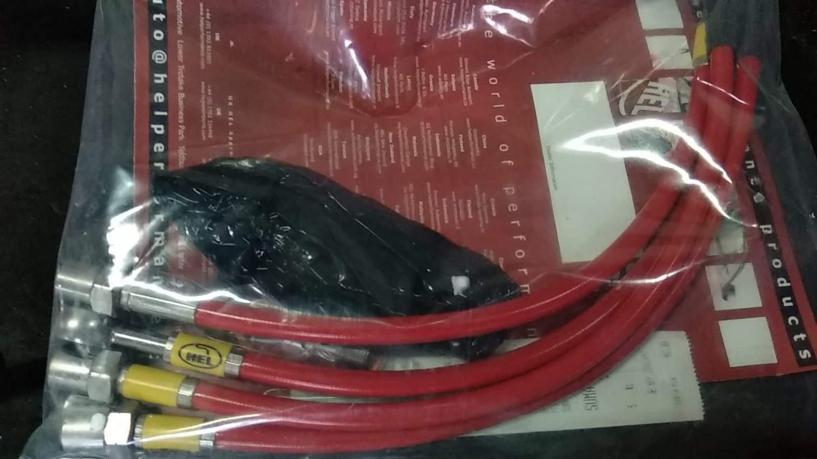

Kolejny upgrade, tym razem hamulce tyl ?:
Zaciski Transporter T5 jarzma A6C6
Tarcza S4 B8 330 mm
Ferrodo Premier
Płyn DOT 5.1
Przewody w stalowym oplocie HEL Performance
Dzieki za zaciski i jarzma przygotowane @rs dziadek
oraz tarcze i klocki od @Wandej
Edytowane przez golden87
  • Pomoc techniczna 1
