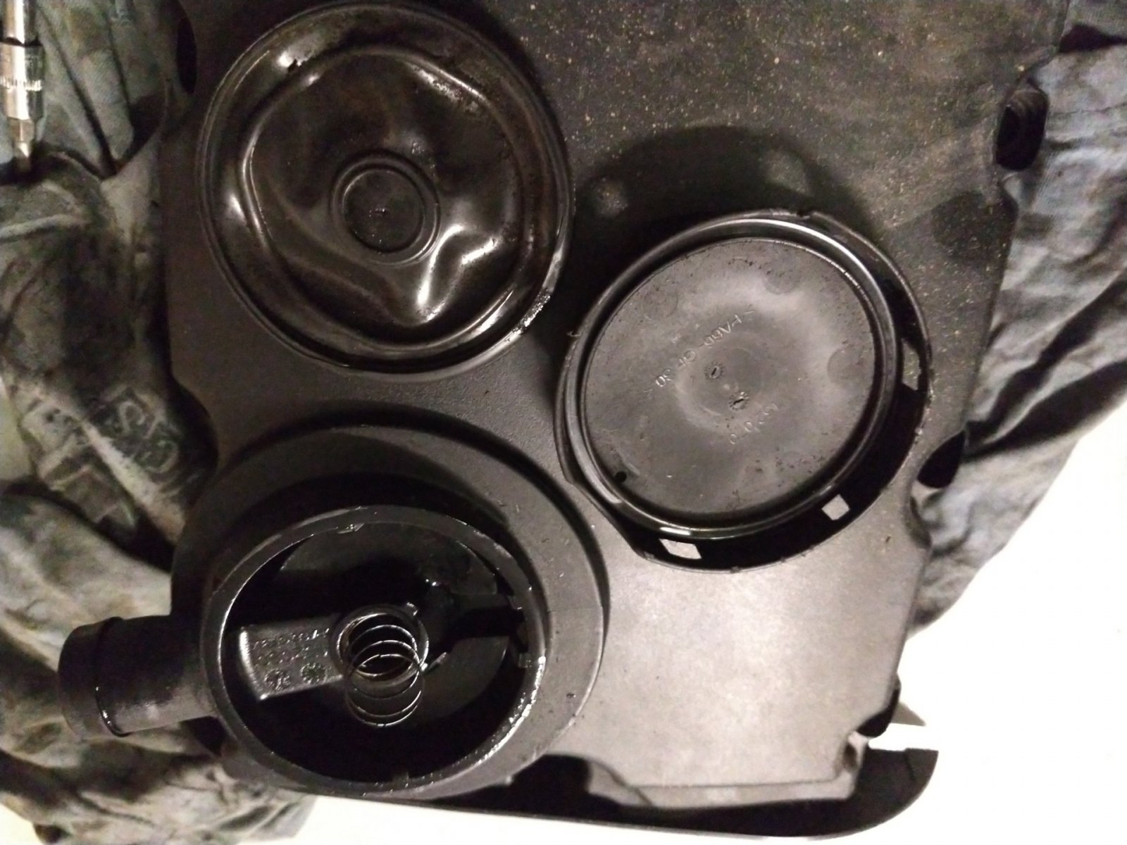

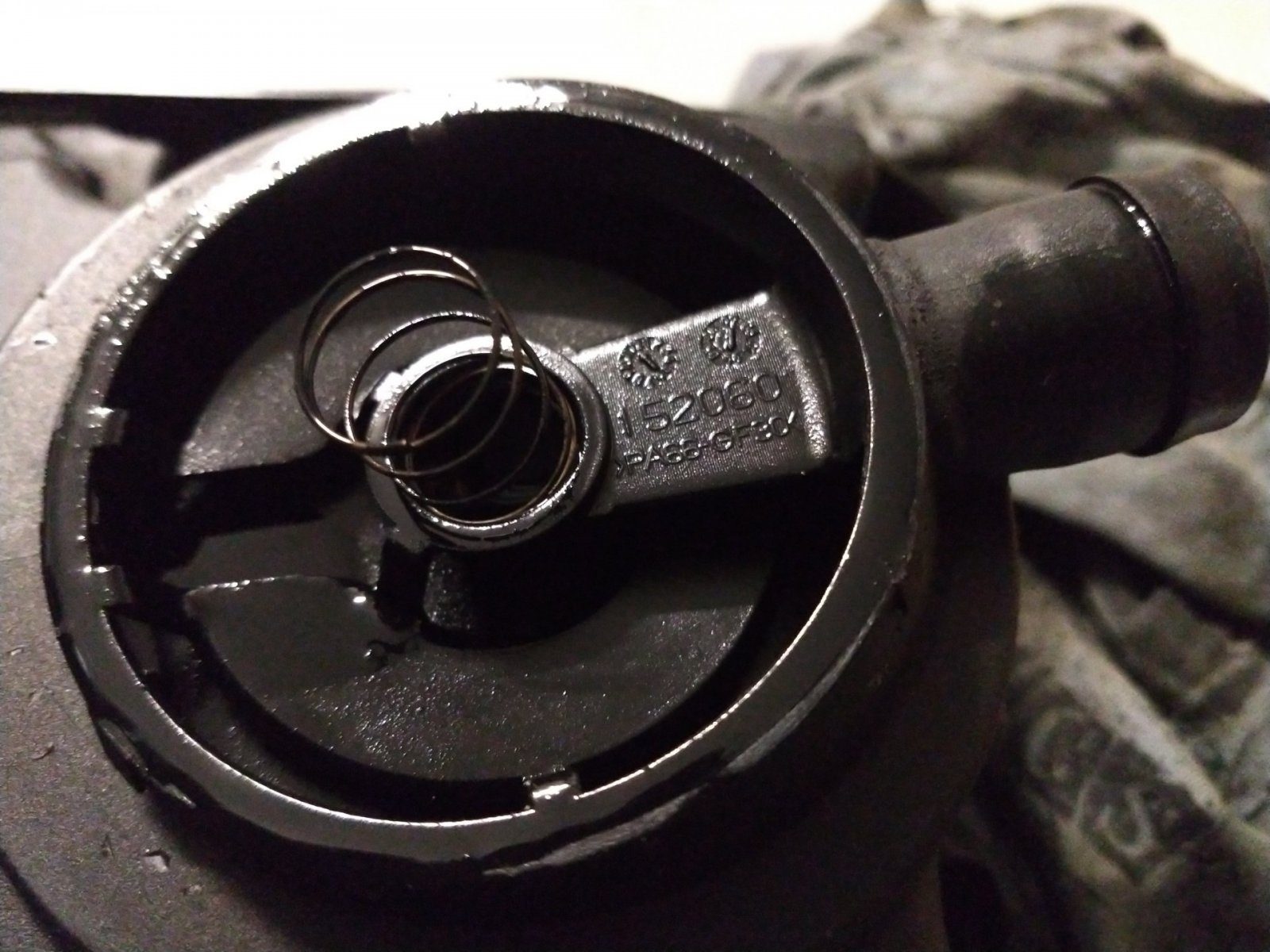

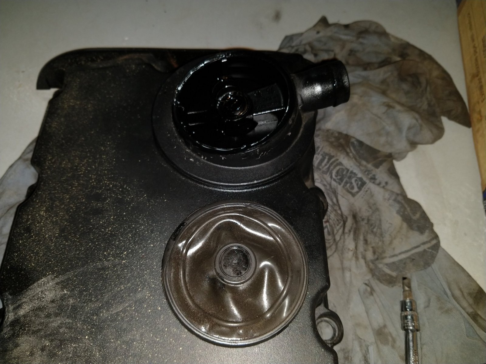

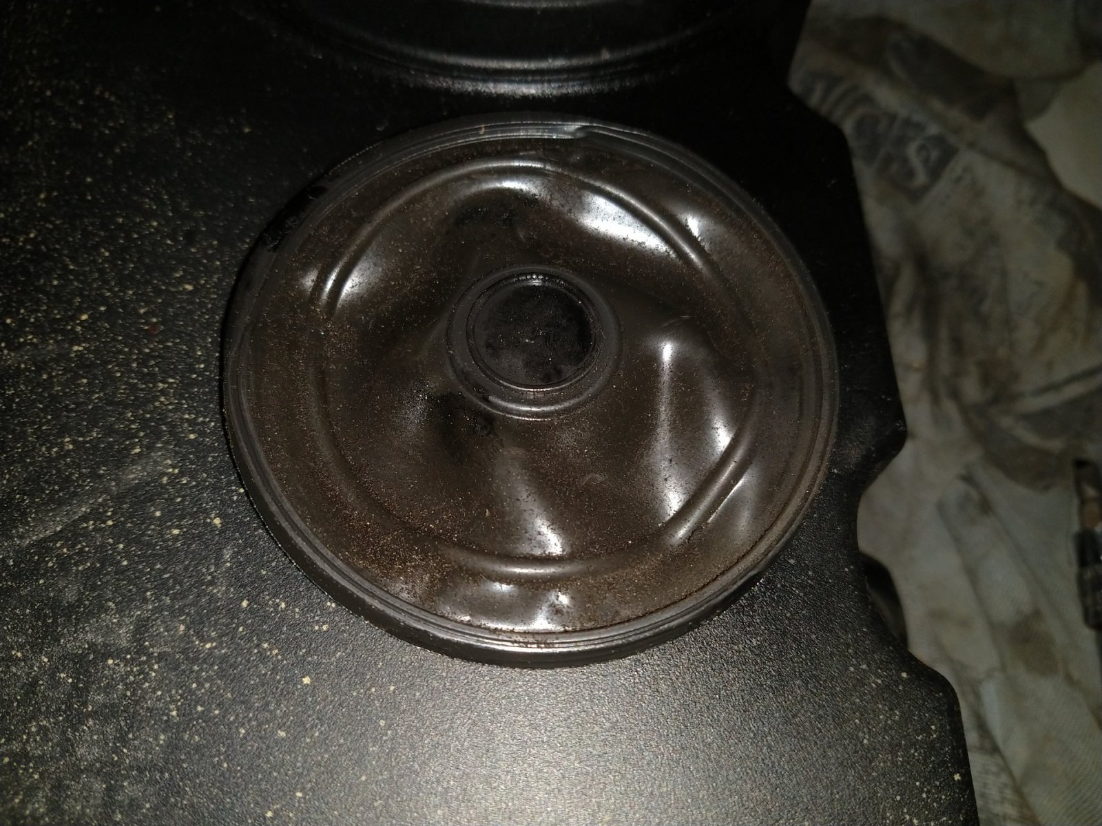

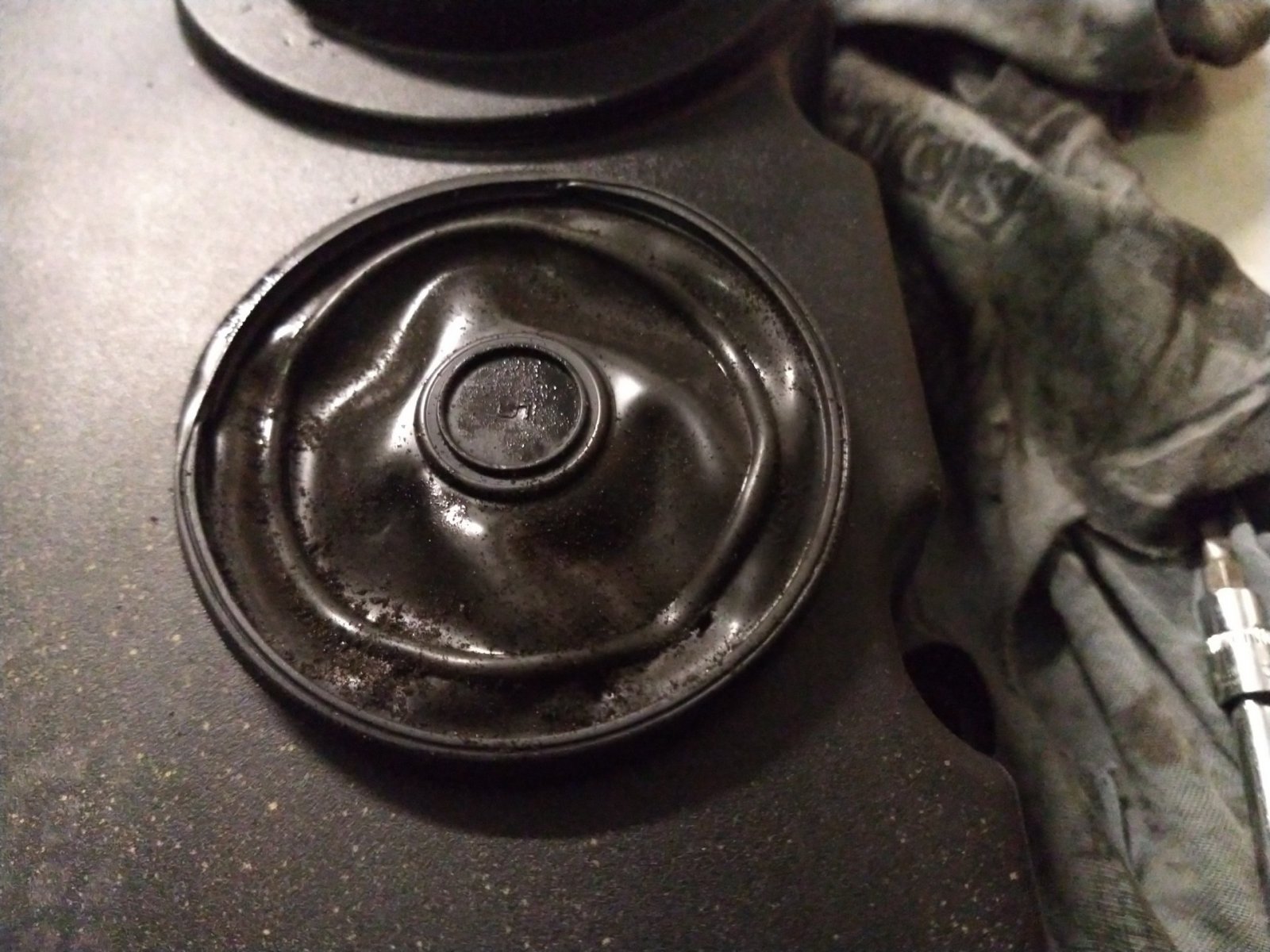

Darecki944 Opublikowano 8 Czerwca 2019 Opublikowano 8 Czerwca 2019 Witajcie Ja z ciekawości rozebrałem tą odmę ( u mnie wywalało trochę olej z odmy ) . Opis z aukcji żeby włożyć śrubokręt to kit. Nie da sie wypchnąć dekielka malutkim śrubokręcikiem a przy okazji można uszkodzić blaszkę dociskającą . mocnym nożem odciąłem miejsce zgrzewu dekielka i puścił . Okazało się że siedzi tam membrana która jest cała . Da się ją wymienić ale trzeba pokombinować z zaczepami mocującymi blaszkę dociskającą membranę.
