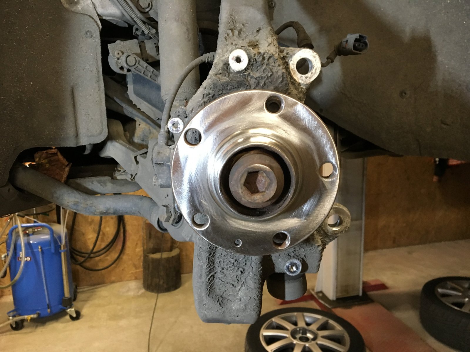

Dev Opublikowano 19 Lutego 2020 Opublikowano 19 Lutego 2020 8 godzin temu, dayd_4 napisał: Pod pilnikiem było równo, dołki mnie nie obchodzą. Pilnikiem ???? Zwariowałes ???? Przy tej srednicy 3-4 tysiące i tarcze będą pięknie bić, tysiąc razy pisałem na forum co trzeba zrobic z piastami.
dzejo Opublikowano 20 Lutego 2020 Opublikowano 20 Lutego 2020 Moje tak wyczyściłem tarcza tz. Włosem murzyna. Jak nowe wyglądały. 1

dayd_4 Opublikowano 20 Lutego 2020 Autor Opublikowano 20 Lutego 2020 9 godzin temu, Dev napisał: Pilnikiem ???? Zwariowałes ???? Przy tej srednicy 3-4 tysiące i tarcze będą pięknie bić, tysiąc razy pisałem na forum co trzeba zrobic z piastami. Spokojnie @Dev, nie jestem z pierwszej łapanki

HOLMATRO Opublikowano 20 Lutego 2020 Opublikowano 20 Lutego 2020 20 godzin temu, Dev napisał: Pilnikiem ???? Zwariowałes ???? Przy tej srednicy 3-4 tysiące i tarcze będą pięknie bić, tysiąc razy pisałem na forum co trzeba zrobic z piastami. Prosiłbym o linka odnośnie tego jak potraktować piasty żeby wyeliminować ryzyko bicia tarcz. Ja zrobiłem to tak jak umiałem, przyczyny nie znam, ale po 2 tys km OZ Sporty pieknie mi biją i nie wiem co robić żeby było jak nalezy.. tzn ze tarcze do wymiany to wiem, ale co dalej żeby błędu nie powtórzyć
dzejo Opublikowano 20 Lutego 2020 Opublikowano 20 Lutego 2020 4 minuty temu, HOLMATRO napisał: Prosiłbym o linka odnośnie tego jak potraktować piasty żeby wyeliminować ryzyko bicia tarcz. Ja zrobiłem to tak jak umiałem, przyczyny nie znam, ale po 2 tys km OZ Sporty pieknie mi biją i nie wiem co robić żeby było jak nalezy.. tzn ze tarcze do wymiany to wiem, ale co dalej żeby błędu nie powtórzyć Musisz idealnie wyczyścić piasty tak jak moje (kilka postow wyzej) potem sprawdzasz bicie piasty. Jak jest w normie to zakładasz tarcze i sprawdzasz bicie na krancu tarczy. W b7 jest nala śrubka do montażu tarcz ale jak bicie jest duże to można spróbować obrócić aż będzie najmniejsze. Ja pod tarcze nie stosuje smarów. Juz setki tarcz tak wymieniłem i nigdy problemów nie było. Chyba że tarcze liche.

Dev Opublikowano 21 Lutego 2020 Opublikowano 21 Lutego 2020 10 godzin temu, HOLMATRO napisał: Prosiłbym o linka odnośnie tego jak potraktować piasty żeby wyeliminować ryzyko bicia tarcz. Ja zrobiłem to tak jak umiałem, przyczyny nie znam, ale po 2 tys km OZ Sporty pieknie mi biją i nie wiem co robić żeby było jak nalezy.. tzn ze tarcze do wymiany to wiem, ale co dalej żeby błędu nie powtórzyć Piasta na lustro i na nią czujnik zegarowy, jak jest bicie do 0.01 to ujdzie A jak jest powyżej to Piasta do wymiany albo do toczenia. Jeżeli masz bicie do 0.01 to montujesz tarcze na piaste i skrecasz na 5 śrub i robisz pomiar. Nie powinno być więcej jak 0.05. 2

HOLMATRO Opublikowano 21 Lutego 2020 Opublikowano 21 Lutego 2020 2 godziny temu, Dev napisał: Piasta na lustro i na nią czujnik zegarowy, jak jest bicie do 0.01 to ujdzie A jak jest powyżej to Piasta do wymiany albo do toczenia. Jeżeli masz bicie do 0.01 to montujesz tarcze na piaste i skrecasz na 5 śrub i robisz pomiar. Nie powinno być więcej jak 0.05. Dziękuje Dev jak zwykle za rzeczowe wyjaśnienie sprawy, po weekendzie rozbiorę układ i pomierze tak jak to wytłumaczyłeś. Jeszcze pytanie mnie nurtujące - czy jeśli Piasty okażą się zdrowe, jest sens toczenia tarcz ? Maja znikomy przebieg, bije wydaje mi się ze jedna, reklamacji pewnie mi nie uznają bo to się z tego co wiem nie zdarza.
