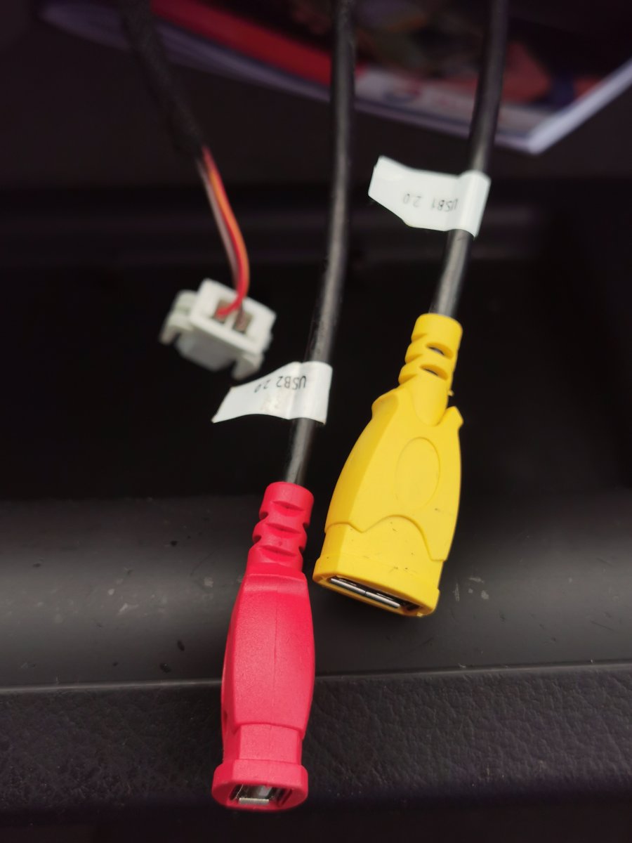

Bajbars Opublikowano 1 Lipca 2021 Opublikowano 1 Lipca 2021 Dobry wieczór podłącze się do tematu mam radio z androidem jak na zdjęciu 1. I w miejscu gdzie pierwotnie była zmieniarka płyt jest pusta dziura zmieniarką wylądowała z tyłu w bagażniku ostały mi się tylko 3kable 2 Usb 2.0 i jakaś dziwna wtyczka może wiecie co mogło być zainstalowane w schowku. Z góry dziękuję za jakąkolwiek pomoc
tomczas Opublikowano 1 Lipca 2021 Opublikowano 1 Lipca 2021 16 godzin temu, mozartos napisał: @GreGoriO Mam wrażenie, że te najstarsze radia z Androidem 4 i 1GB Ramu, prockami niewiadomej marki spisują się OK w sensie audio. Dlatego właśnie liczę, że ktoś tutaj zajrzy i się wypowie :-). Te radia juz nie dzialaja. Szkoda kkasy na takiego bubla. 2gb rqmu jest juz trqgedia. Nie wspominajac o starym androidzie gdzie juz nic nienruszy na nim
Lukasz_mk2 Opublikowano 13 Lipca 2021 Opublikowano 13 Lipca 2021 W dniu 1.07.2021 o 02:10, Bajbars napisał: ta wtyczka przypomina wtyczkę do podłączenia lampki w schowku

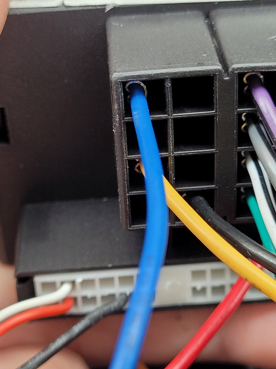

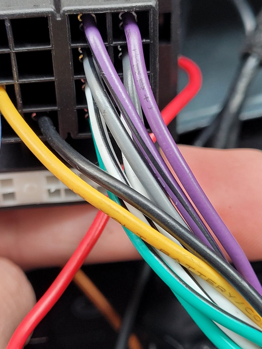

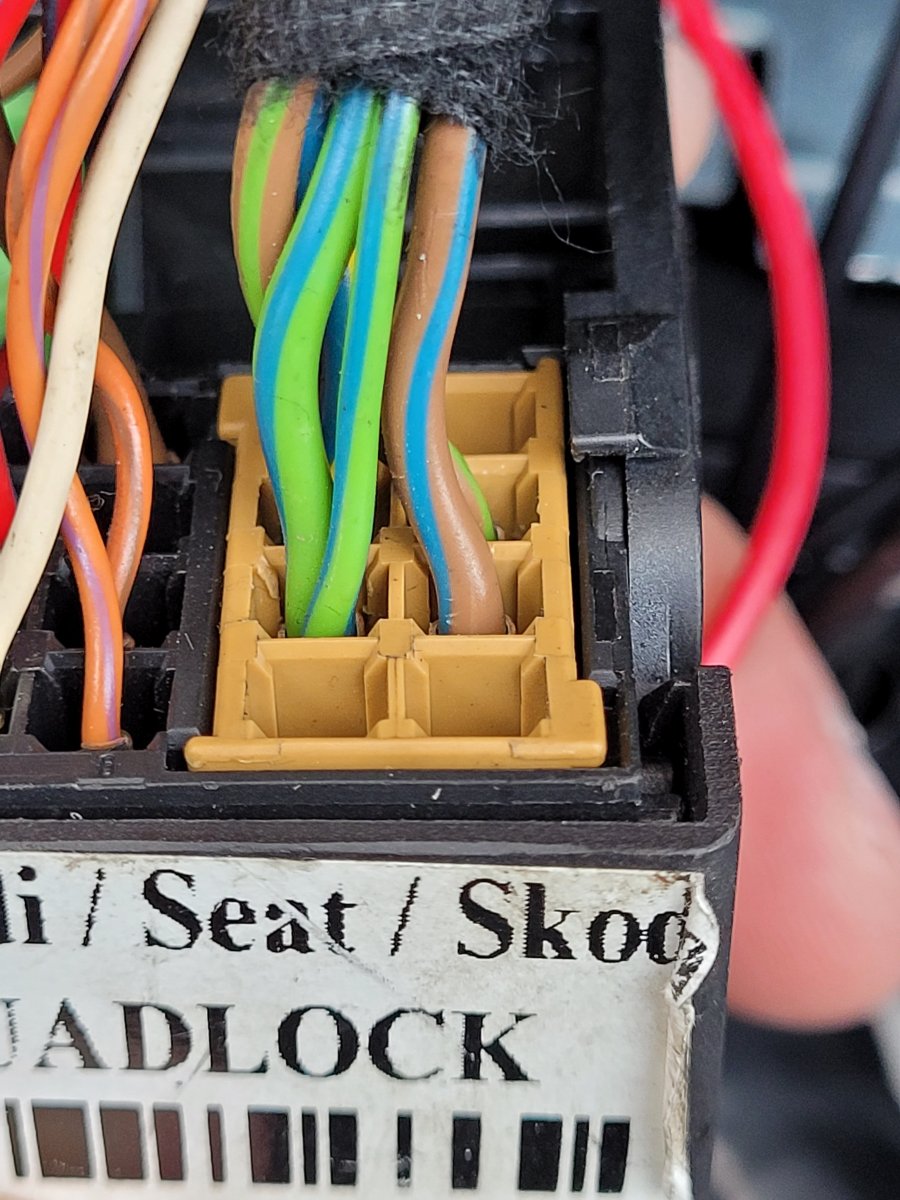

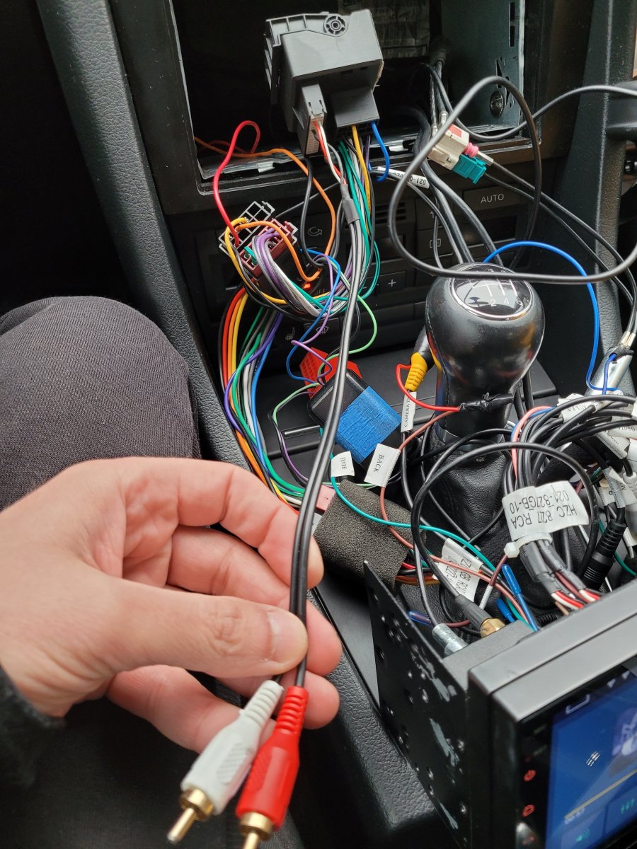

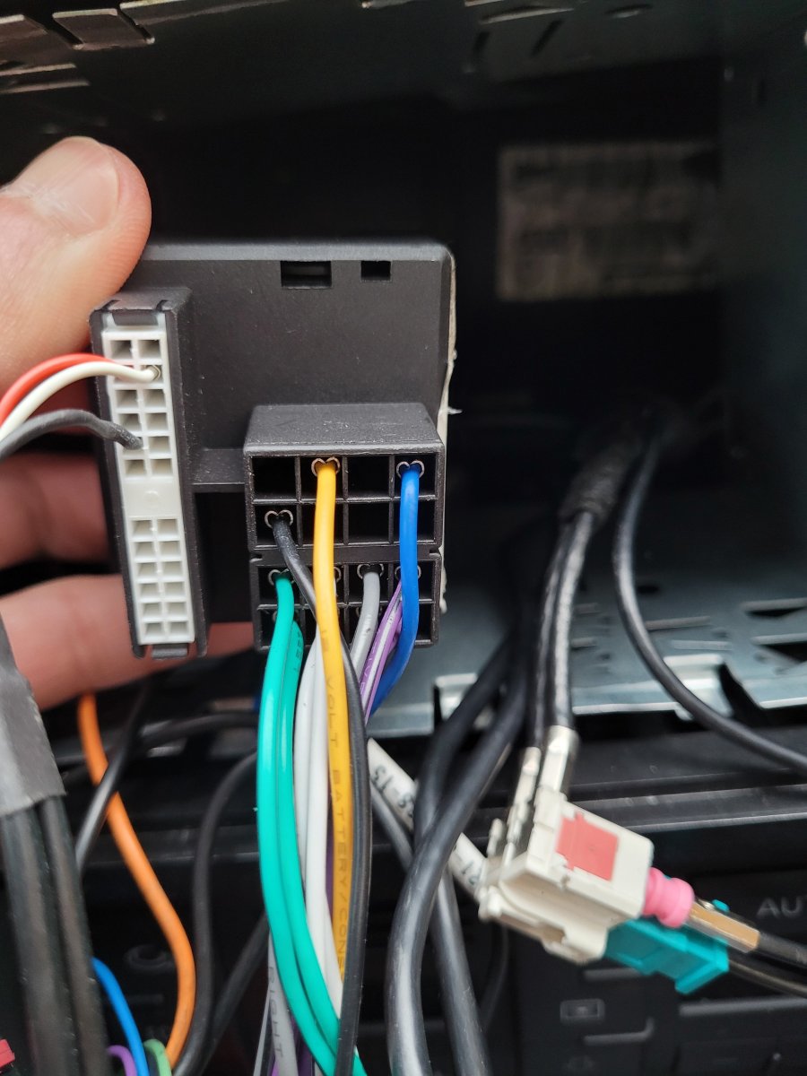

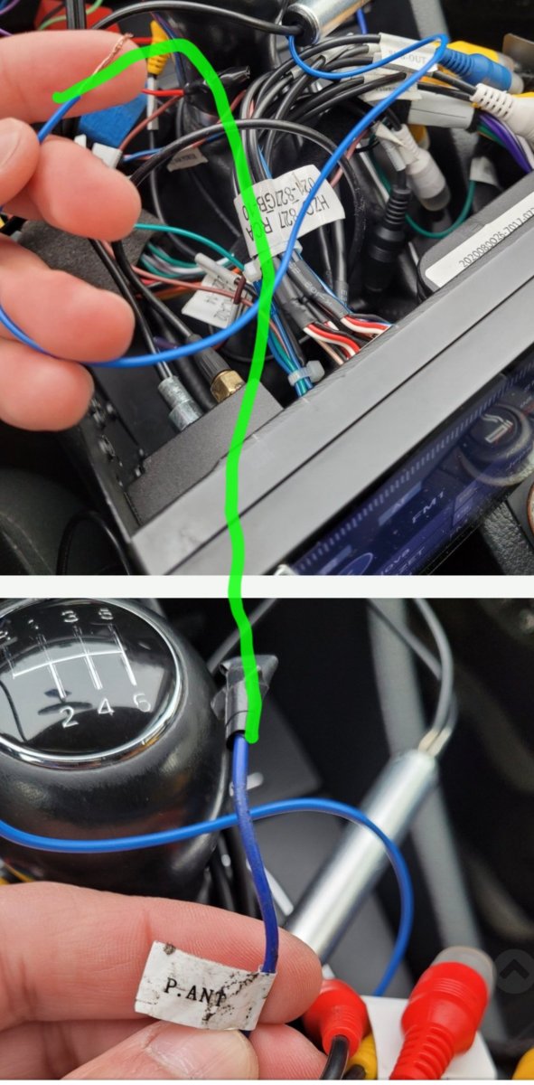

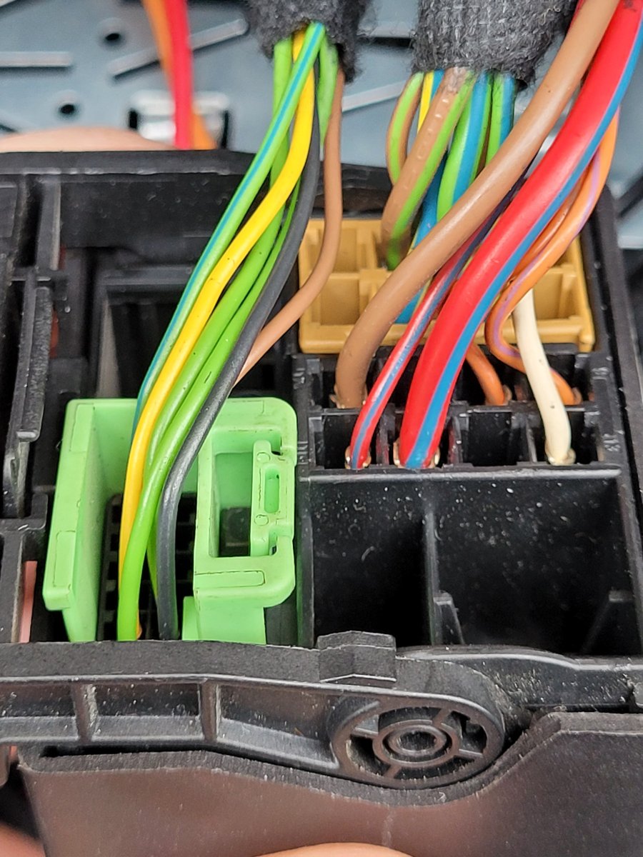

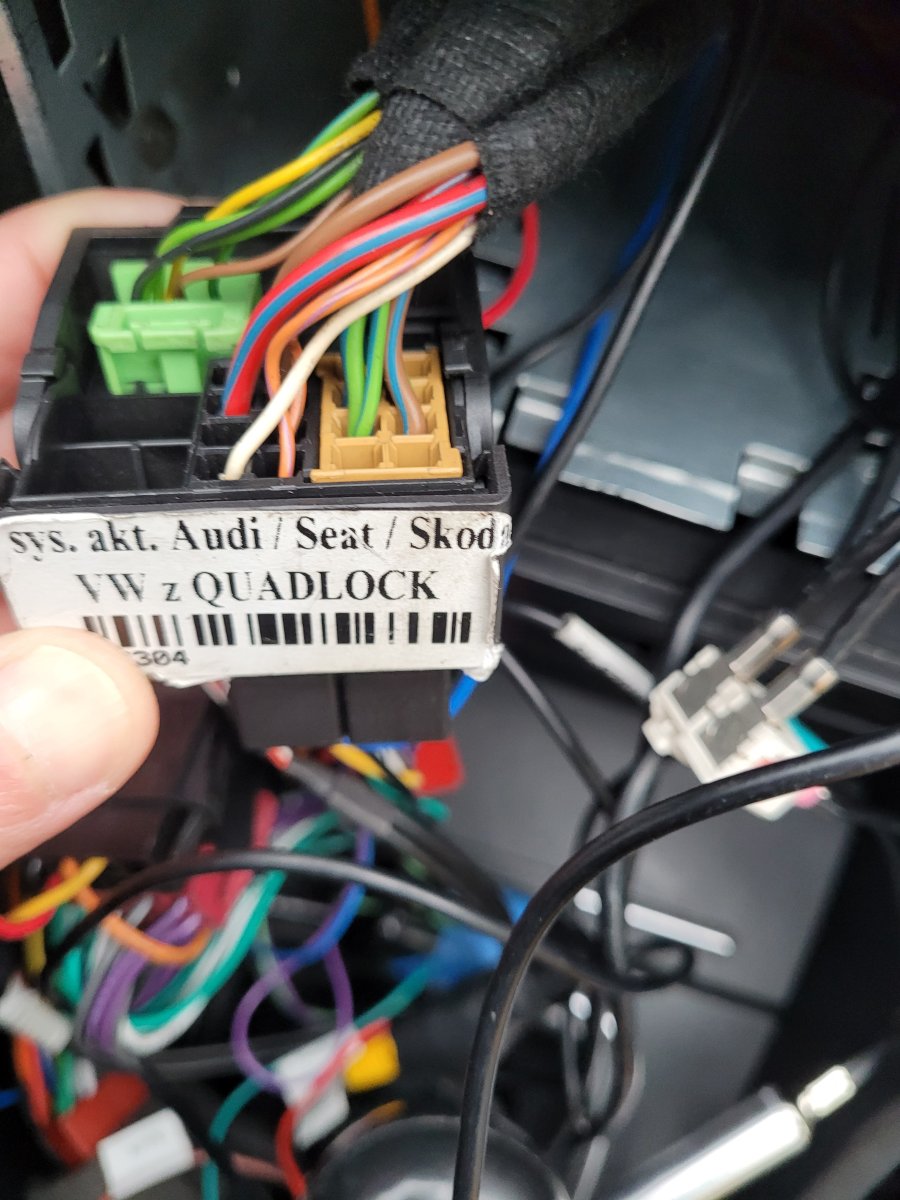

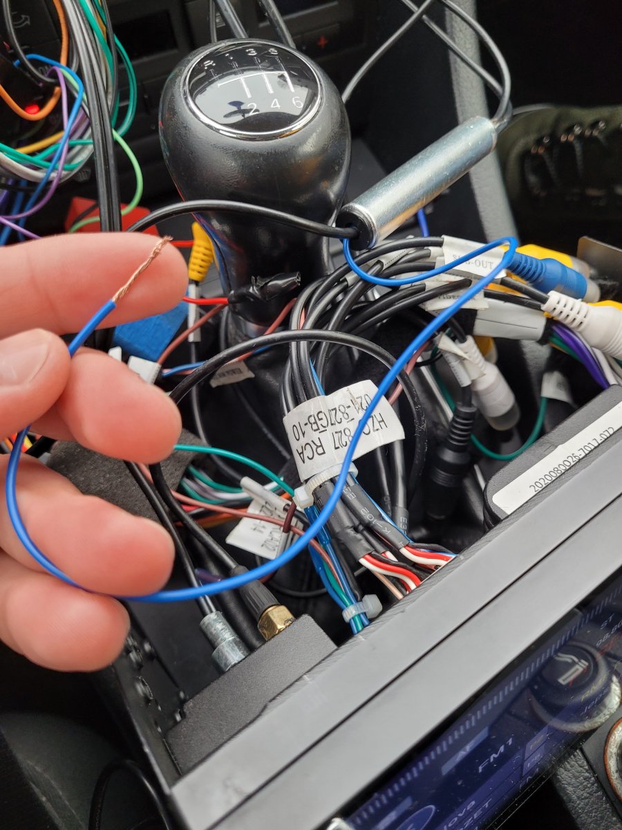

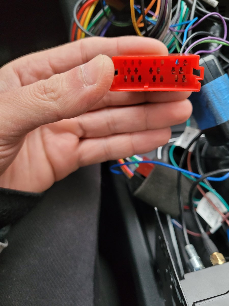

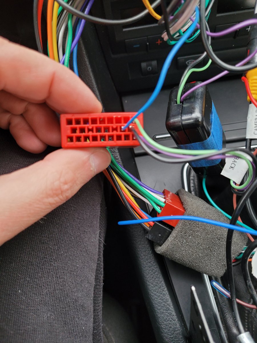

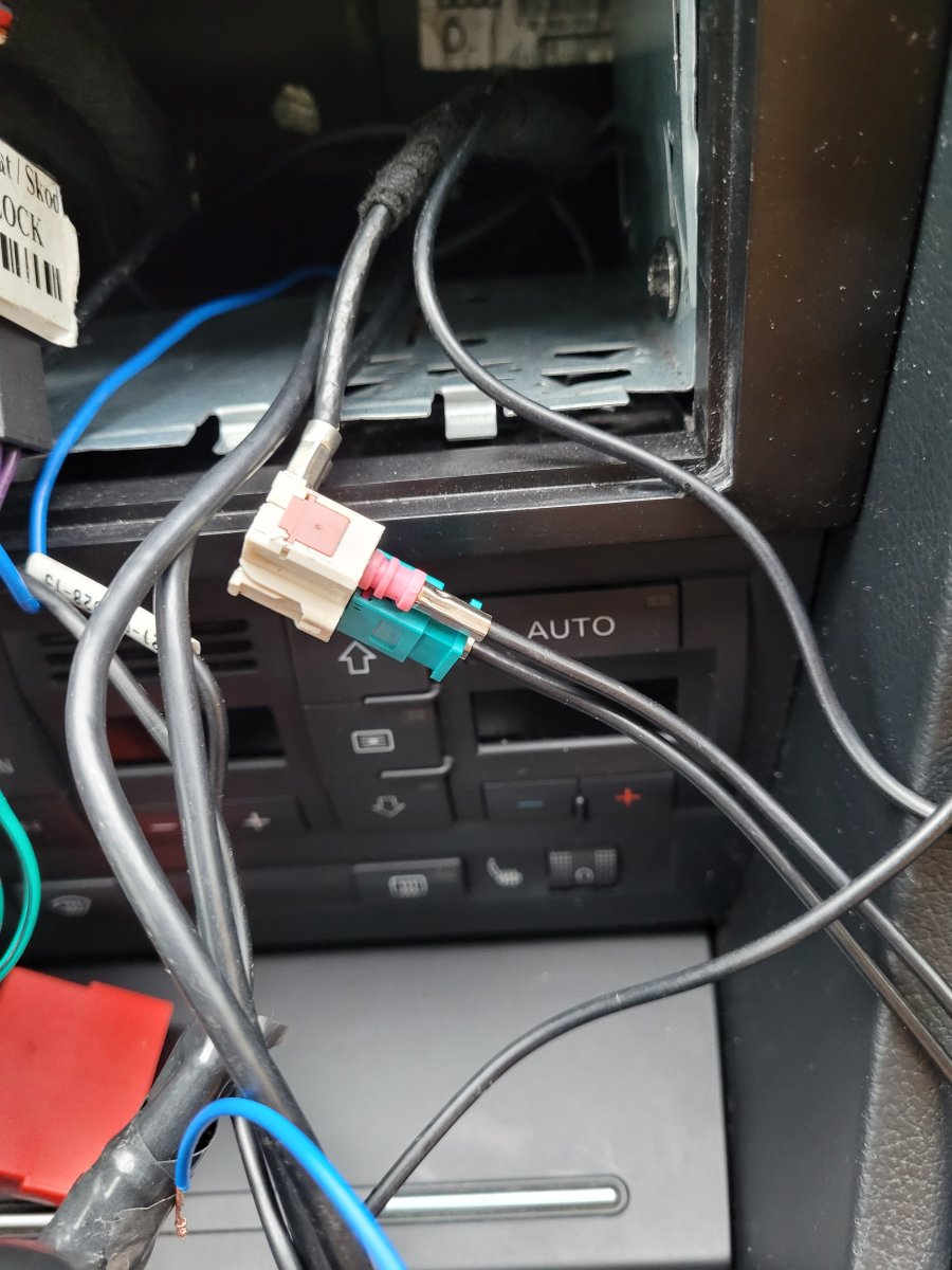

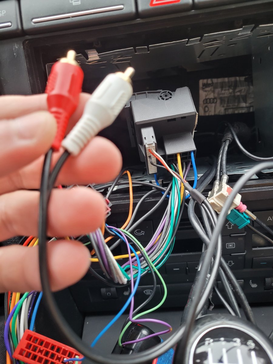

Dodik77 Opublikowano 1 Kwietnia 2022 Opublikowano 1 Kwietnia 2022 Witam serdecznie. Kupiłem auto juz założonym chińczykiem. Problem z tylnymi głośnikami ( nie grają ). Separator anteny jest a radio fale łapie bardzo marnie, po za miastem nic. Poczytałem wszystkie posty i zglupiałem ? Pokaże kilka fotek, może ktoś mnie oświeci co dołożyć i jak podłączyć bo stare linki aukcji są nieaktualne. Dziękuję za pomoc.

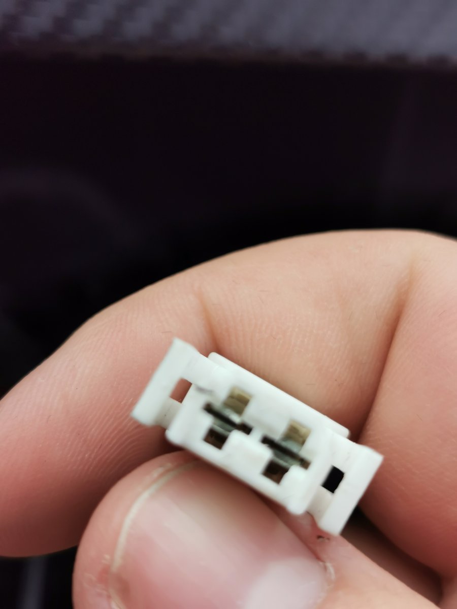

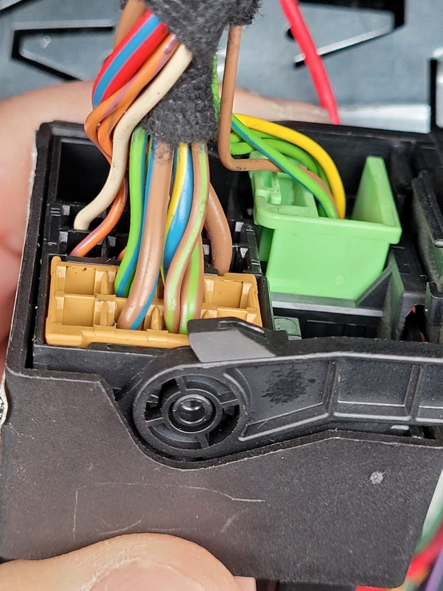

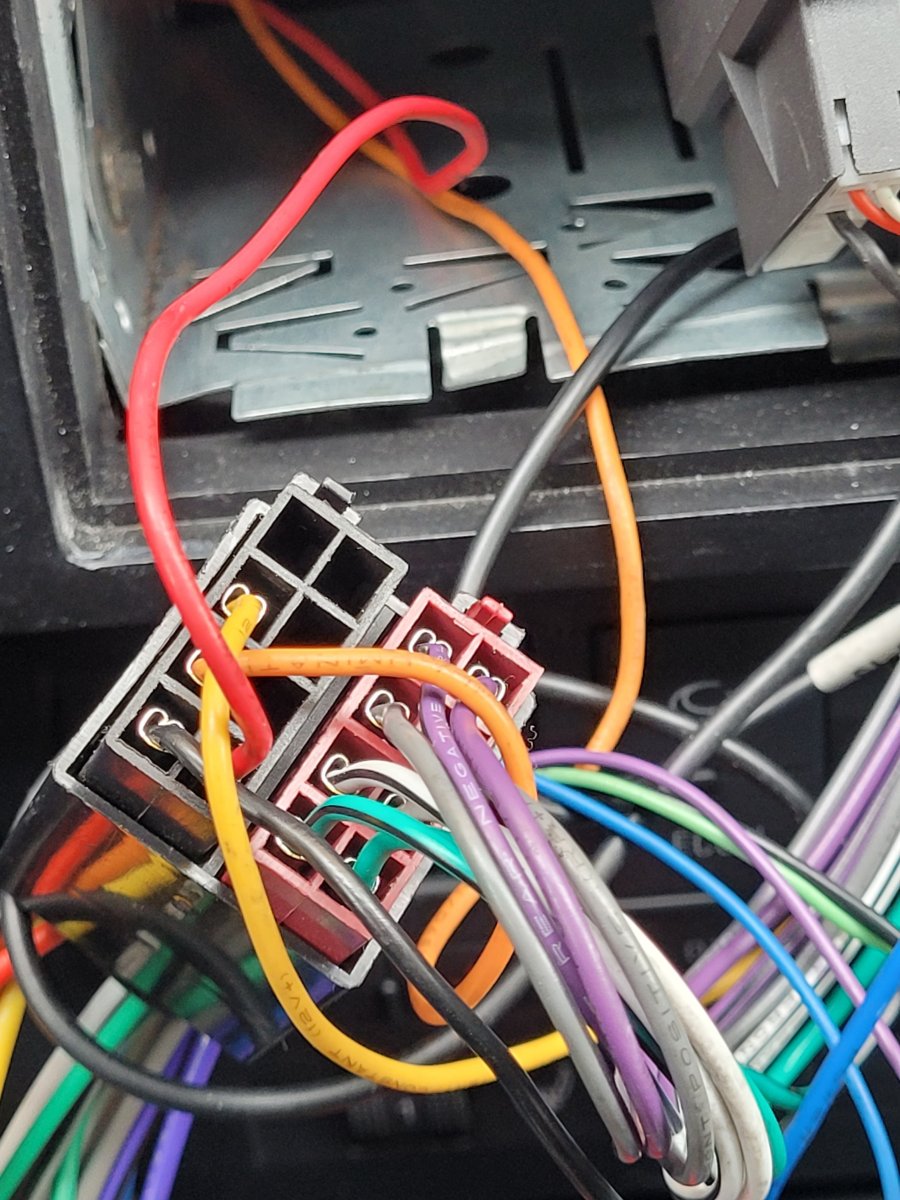

Dodik77 Opublikowano 2 Kwietnia 2022 Opublikowano 2 Kwietnia 2022 Dodatkowe fotki kostek oraz film jak działa radio, dotknę palcem separator to jeszcze gorzej gra, czy separator do bani? No i podłączenie kostek ISO. Tak ktoś spieprzył podłączenia że masakrą.
Dodik77 Opublikowano 2 Kwietnia 2022 Opublikowano 2 Kwietnia 2022 Separator anteny. 20220402_095218.mp4

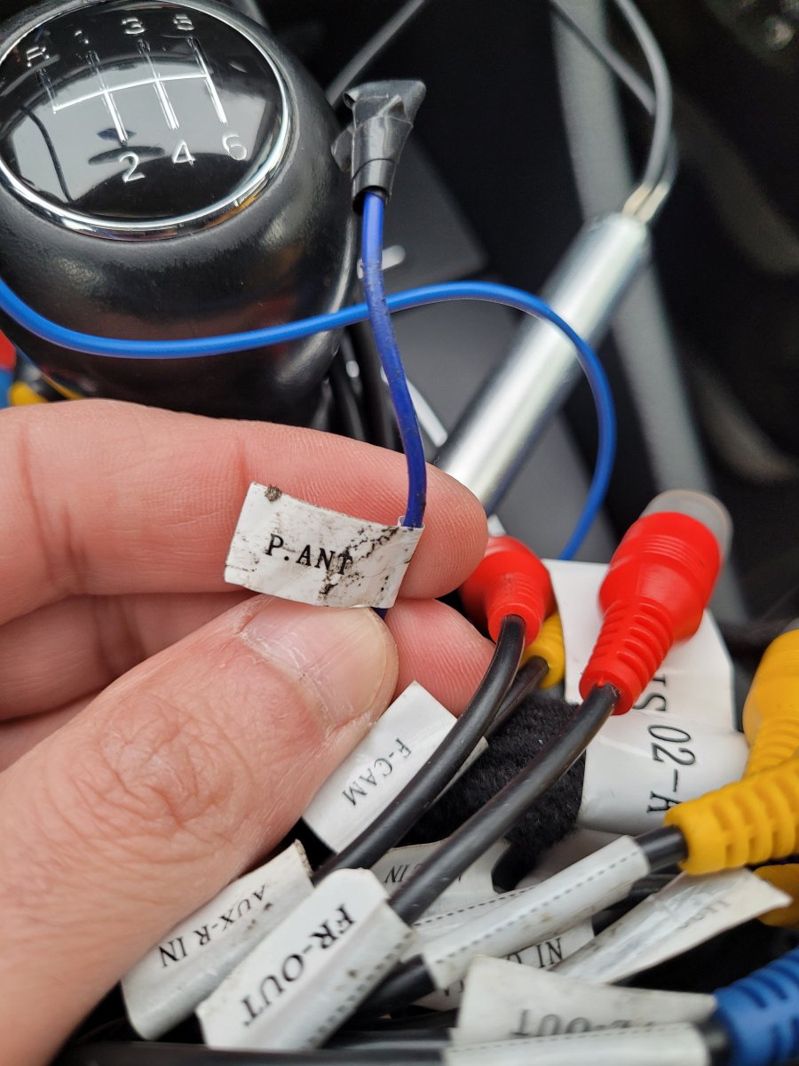

Muskel1 Opublikowano 2 Kwietnia 2022 Opublikowano 2 Kwietnia 2022 (edytowane) Ten niebieski przewód od separatora musi mieć +12 V po włączeniu radia, czyli musisz go podpiąć do niebieskiego przewodu P. ANT. Edytowane 2 Kwietnia 2022 przez Muskel1
