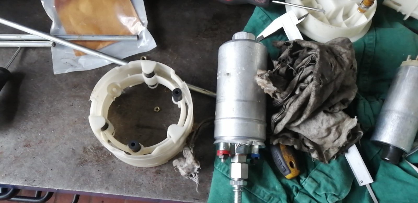

a tutaj stoi sobie i czeka na to az silnik będzie gotowy do zakładania :) sprzęgło już skręcone, czekam na wiązkę... i trwają prace nad mocowaniem pompy paliwa 044, w środe powinienem mieć gotowy prototyp od tokarza.

trwaja prace nad customowym mocowaniem pompy paliwa ktora ma 60mm w obwodzie.. z czego orginalna miala 30mm.

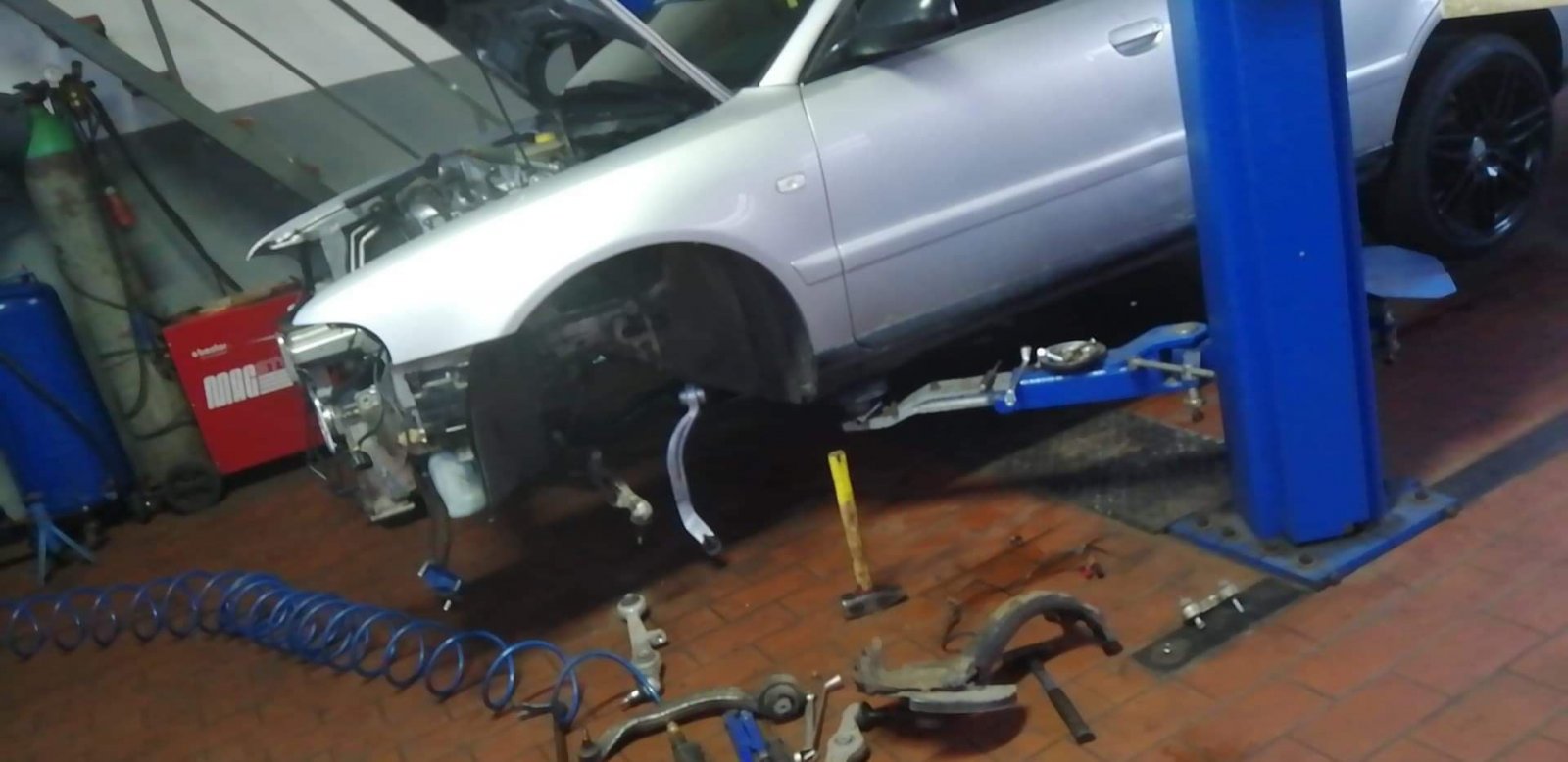

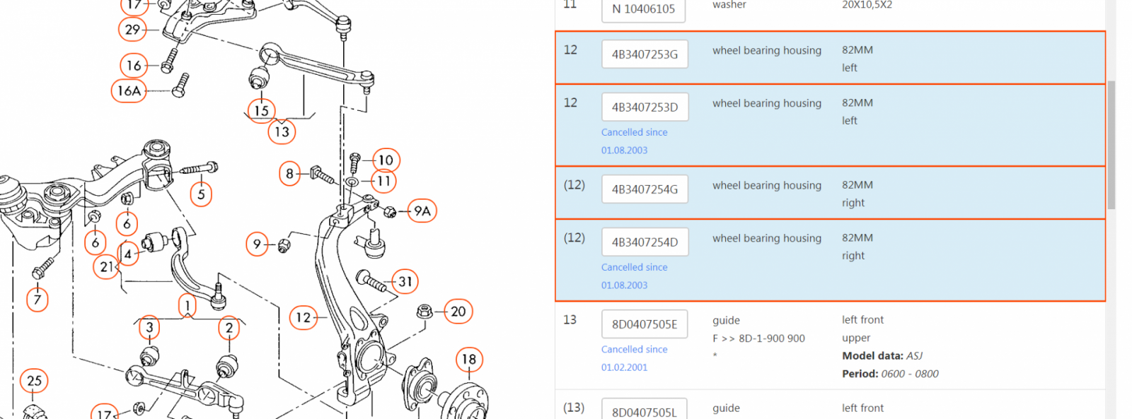

No to tak, dzisiaj mialem zmieniac zwrotnice ale okazalo sie, ze dostalem zwrotnice z a6 c5 polift i nie pasuje wahacz oraz kostka absu i nie wiadomo czy lozysko bo jakies mity podobno na forum kraza, niestety sprzedawca upiera sie ze to zwrotnice z rs4 pomimo ze maja numer 4B3257G gdzie RS4 ma numer 4B3254G i nie moge nic z tym zrobic.. Poczym upiera sie, ze zwrotnice nie maja numeru czesci i ze mam dzwonic do serwisu to potwierdza?‍♂️?‍♂️?‍♂️?‍♂️?‍♂️ a specjalnie szukalem zwrotnic z s4 zeby pasowalo wszystko p&p Aktualnie  ? to odechcialo mi sie robic czegokolwiek w b5 wiec chyba na razie zawieszam strone. Wydech ma jutro byc skonczony caly z nierdzewki, przyszedl dzis rozrzad kompletny KIT z INY, polosie z 2.5 tdi oraz wal napedowy z 2.5 tdi jak i podlokietnik skorzany z s4 b5.  Nie robilem duzo zdjec, wrzuce co mam z dzis. Niestety przegub i podpora do wymiany w wale..

No to tak: nie pasuje kostka na ABS, Sworzeń prosty wahacza dolnego, Tuleja mocowania amora... trzeba było wyprasować z nowego i wprasować do używanego z a4 b6 (luzu nie ma więc nie piszcie mi, że wkładam używke zamiast kupić nowy, auto co tydzień na warsztacie to zawieszenie cały czas przeglądane i nie problem wymienić na chwile obecną 0 luzu.) Przy okazji wymieniam stare wahacze. Co do wiązki to z tygodnia na tydzień przekładane, powinno być pod koniec przyszłego tygodnia, alee zobaczymy jak to będzie.

No to 360mm zalozone, zawiecha nowa+ przylozylem podlokietnik ktory kupilem z s4
