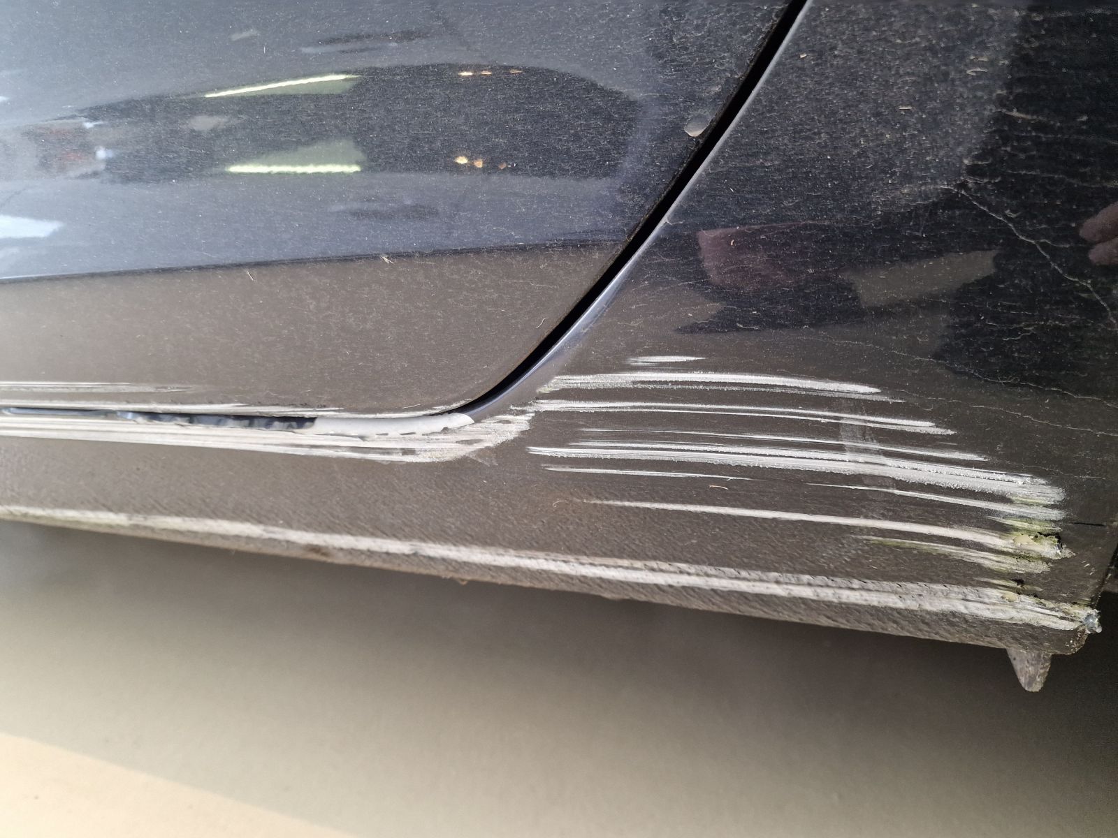

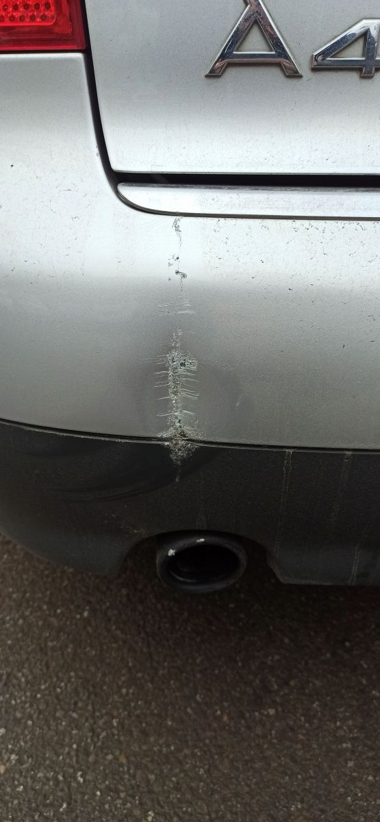

Dzisiaj dłuższy weekend przypłaciłem kolejną robotą przy aucie ?
Wyjeżdżałem spod szpitala i skupiłem się na tym, aby przodem na parkingu auta nie przyhaczyć, ale w ogóle nie przyszło do głowy aby śledzić słupek od bramy :dziura:
W ten sposób zniknęła jedyna, nieskażona niczym strona auta..
Ciekawe na ile uda się to opalarką wyprowadzić.

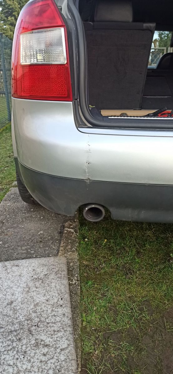

Chyba chciała celowo ten kamień przesunąć bo widać że jechała do końca ?
Tylny zderzak nie oberwał. Na wysokości opony przerwano działania?
Widzę u Ciebie większe szkody jednak ?
Ja niestety wycelowałem w najgorsze możliwe miejsce, gdzie zderzak nie ma żadnego miejsca przed belką, stąd mimo bardzo wolnej prędkości, z którą wyjeżdżałem z miejsca parkingowego, plastik zderzaka i tak wziął całe uderzenie i nie miał gdzie się odkształcić, bo belka skutecznie blokowała..
Niestety plastik zmiażdżony, mało co udało się wyprowadzić, jutro przyjdzie lakier na zaprawki i jakoś to gówno spróbuję przypudrować, aby chociaż nie śmierdziało ?

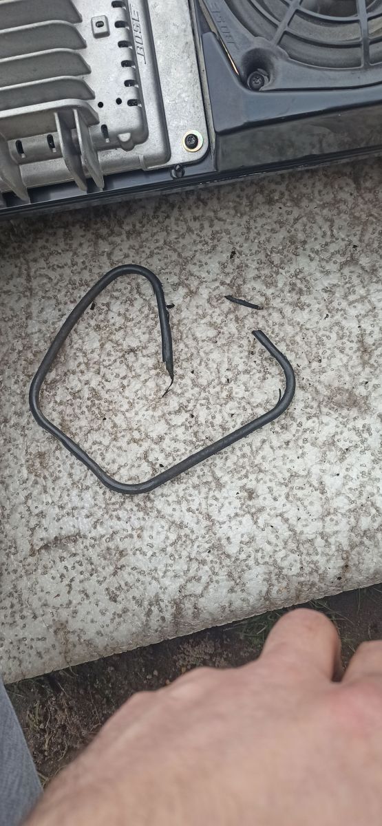

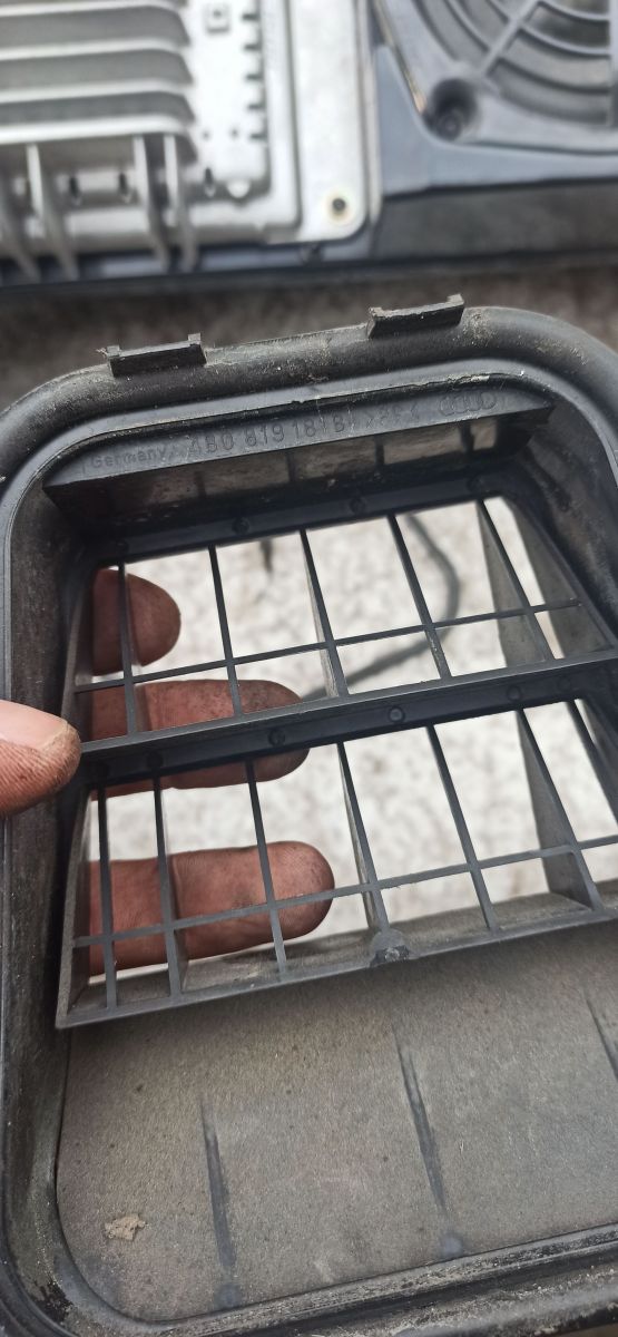

Poprawiłem przy okazji kratkę wentylacyjną, która kiedyś przez kogoś była ruszona, źle założona i wpuszczała wodę, kiedy auto było zaparkowane pod skosem,maską w dół.
Jakby komuś to kiedyś się połamało, tu numer części ?
Nie gwarantuje jednak, że te dwie części stanowią jedną, bo też kiedyś tego szukałem i w teorii jest tylko ta jedna część jako całość ale widać rozkłada się ona na dwie, to co trzymam w ręce i to co jest na zdjęciu bez zderzaka (taka kratka jakby). To też jest odpowiedzialne za 'pierdzenie' przy występowaniu bassu, a raczej te gumowe klapki, z których dwie zostały na aucie a trzecia widoczna jest na zdjęciu.

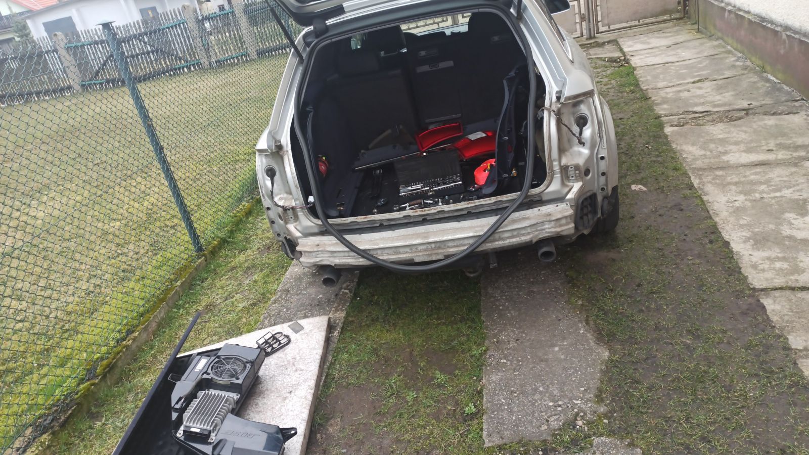

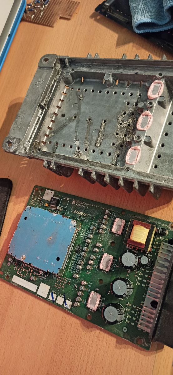

Z aktualności to wzmacniacz się obraził na lewe drzwi, zamiennik działa jak należy, choć wygląda jakby był pod chmurką trzymany ?
Teraz kwestia odgadnąć co jest nie tak z moim, bo ta sama końcówka mocy idzie na prawe i lewe drzwi, raczej mało prawdopodobne aby tylko połowa z 7575PD umarła, zwłaszcza że na całej PCB grama wilgoci nie było, ani śladu też po zalaniu, oporności na ścieżkach dobre bo po 56kOhm, zimnych lutów również brak, diody też dobre :eusathink:
Na więcej sprawdzania już niestety moja wiedza nie pozwala ?

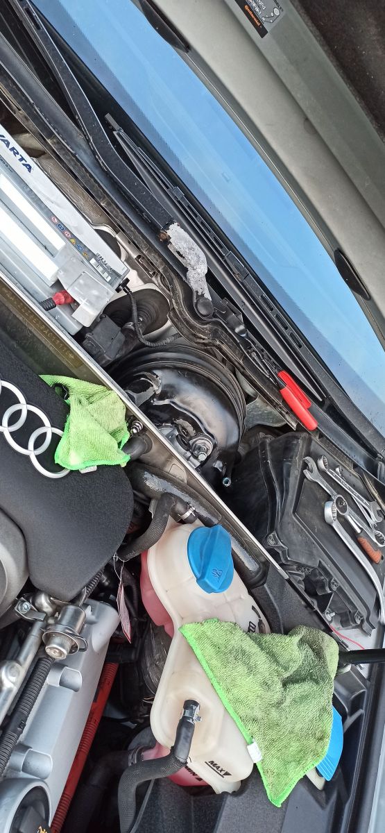

Zaczynamy od postawienia auta na kobyłki i demontażu zacisków, tu jest etap który @Dev mi sprzedał jako protip żeby nie trzeba było odpowietrzać układu no i najważniejsze, aby nie zapowietrzyć pompy ABS, jak się zgodzi to ten sposób tutaj opiszę ?
W podszybiu, zdejmując je odsłoni się wszystko do czego będziemy potrzebować dostępu spod maski.
Wyciągamy cały płyn ze zbiorniczka, odkręcamy pod nim śrubkę na T25 i wyciągamy go do góry uważając na czujnik poziomu płynu (ja swojego po którymś montażu zbiorniczka złamałem ?) oraz wężyk zasilający wysprzęglik w płyn hamulcowy. najłatwiej jest zbiorniczkiem kręcić w koło, mnie łatwiej w ten sposób wyszedł.
Oczywiście podkładamy pod spód szmatki aby one złapały wyciekający płyn.
Następnie luzujemy nakrętki przewodów hamulcowych kluczem 13, jeżeli wymieniamy tylko pompę hamulcową to odkręcamy najpierw nakrętki na klucz 22 a potem śrubki 12-kątne kluczem 10.
Potem trzeba się dostać od osłonę nóg kierowcy, a tam ukaże się śruba łącząca serwo z pedałem hamulca. Demontujemy czujnik światła stop przekręcając jego obudowę w lewo, odpinamy (aby stop ciągle się nie świecił) i odkładamy na bok. przewód podciśnieniowy wyciągamy za razem kręcąc lewo-prawo.
Używając kluczy 16 i 19 luzujemy kontrę I nakrętkę 16 wykręcamy, nie ruszając kontry (lub zaznaczyć pozycję kontry, będzie łatwiej ustawić pozycję czujnika światła stop).
Teraz najtrudniejsza według mnie czynność, wyciągnięcie serwo. Ja popełniłem błąd i próbowałem jakoś wcisnąć przewody hamulcowe, przez co jeden minimalnie uszkodziłem.
Jak to powinno wyglądać : odkręcamy przewody hamulcowe, wyciągamy gumową uszczelkę wraz z przewodami obok siłownika maski, na tyle na ile możemy wyciągamy przewody do tyłu aż wyjdą z pompy. Następnie zaklejamy końcówki taśmą aby nie wpadł brud. Dzięki temu też łatwiej będzie wyciągnąć serwo. Potem odkręcamy rozpórkę, dwie śrubki na imbus 5 lub 6 na stronę, ciągniemy do siebie serwo na tyle aby móc je obrócić do góry i wyciągamy bez potrzeby demontażu plastiku przy szybie, a co za tym idzie, demontażu ramion wycieraczek.

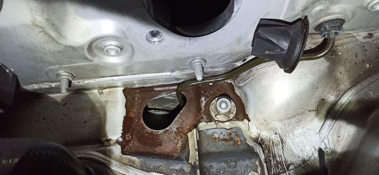

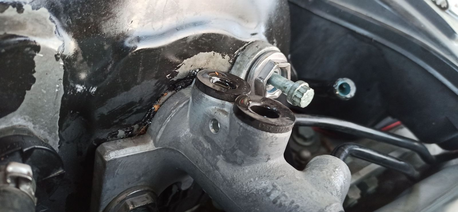

Jak niczego przy okazji nie zepsujecie to okaże się taki widok
Wyżarty lakier od cieknącej pompy.. jedyne co na ten moment mogłem zrobić to wytrzeć dobrze rdzę za pomocą włókniny i nałożeniu neutralizatora rdzy z woskiem.

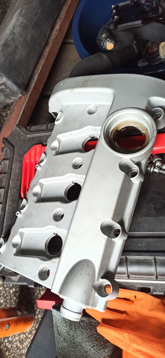

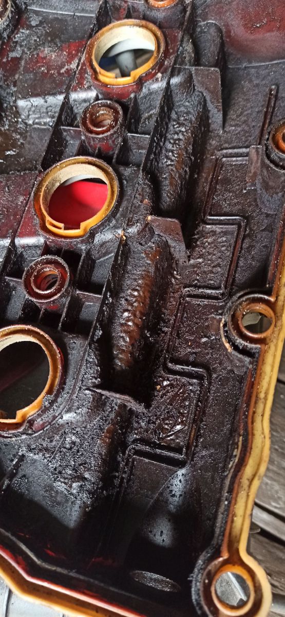

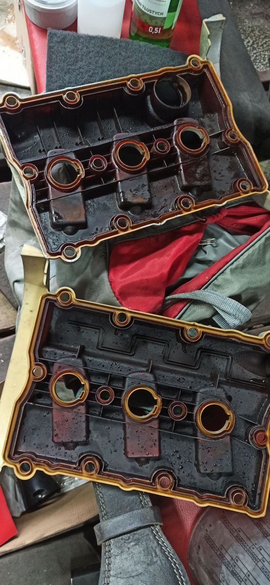

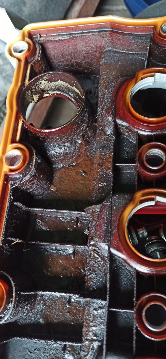

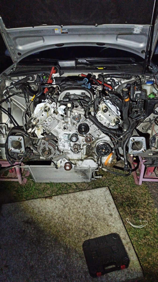

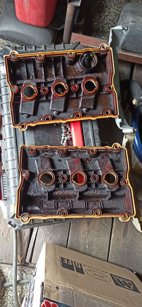

Dzisiaj zabrałem się za długo wyczekiwane usunięcie wycieków. Okazało się że winne były oryginalne uszczelki okularów, które na łączeniu głowicy i pokrywy wałków rozrządu puszczały olej. Teraz wejdzie Erling i dam w tamto miejsce kapkę sylikonu dla pewności.

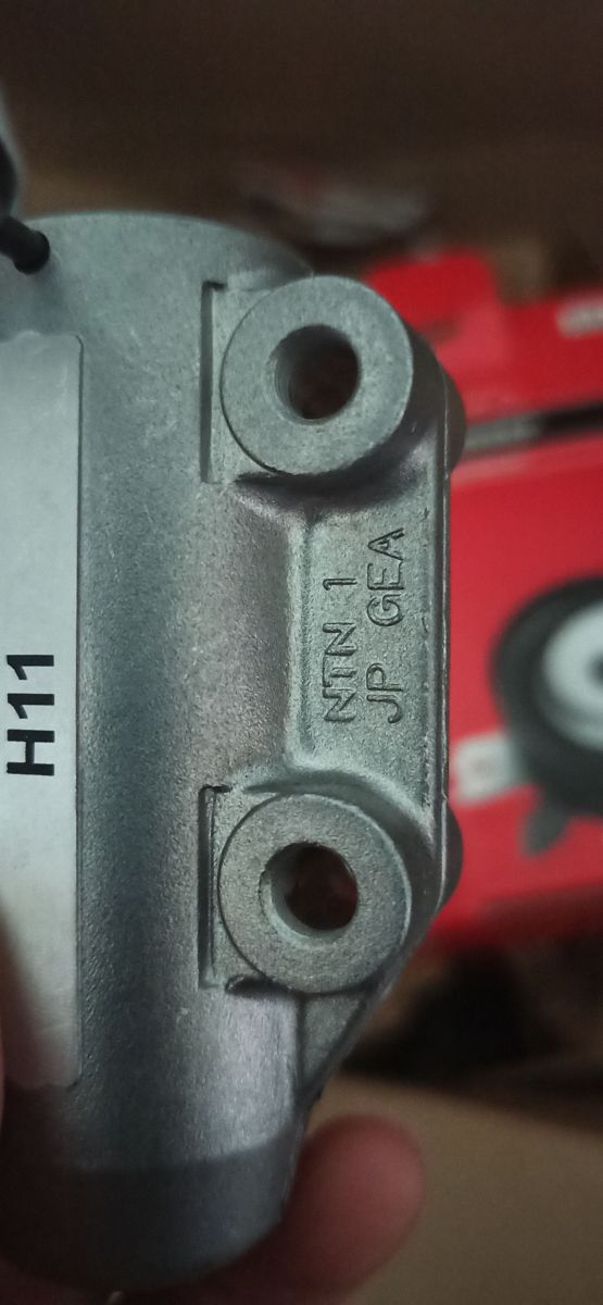

A teraz dla smaczku : jakość napinaczy firmy NTN :
Tak to zastałem po zdjęciu osłon. Jakim cudem to jeździło i nie przeskoczyło - nie wiem. Pasek na śmietnik po 9000 km - tak się wyciągnął. Napinacz oczywiście zaczął pracować normalnie w trakcie jego demontażu, a nawet stawiał spory opór, bo nie chciał się schować, aż urwałem nasadkę imbusa na grzechotkę [*].
To prawdopodobnie ostatnia taka naprawa, śruby na wariatory nie do dostania, z 7 hurtowni 3 miały na stanie oszałamiające 4 sztuki. Śmieszne bo rok temu pamiętam że brałem jeszcze śruby z Febiego, których było od zatrzęsienia, a teraz tylko OE zostały i to rozrzucone po całej Polsce.

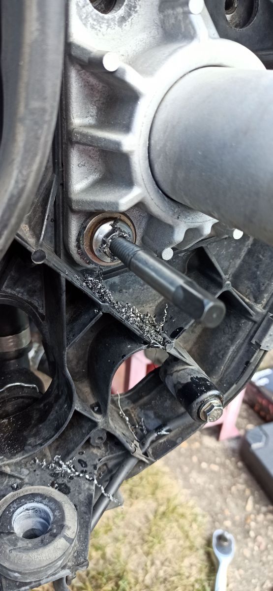

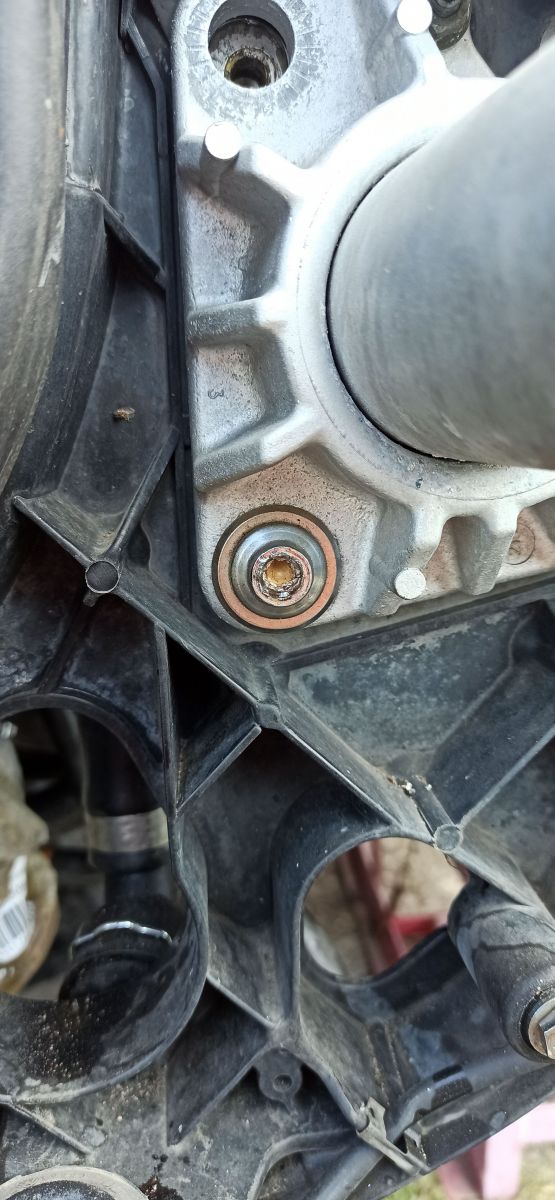

No i ostatnio ktoś się tu męczył ze śrubą pasa przedniego, a raczej odboju, nie wierzyłem że i mnie to spotka na idealnie nasmarowanej śrubie. Wszystkie palcem poszły a ta jedna franca pokonała kolejną nasadkę T45 [*] (w kolejności to pierwsza padła).
Jak już wkręciłem wykrętak, poszła palcami..

Jakoś nie ufam firmie NTN i ich napinaczom ale widzę, że tylko oni robią te napinacze, INA, Gates, nawet Ori z VW robi NTN, średnio chcę go montować ale innego wyjścia chyba nie mam.

Przy ogarnianiu części stwierdziłem, że porządnie wyczyszczę pokrywy oraz je przemaluje. Dobrym pomysłem było wyciągnąć te spody i wyczyścić też w środku.
Jutro pora je porządną farbą polakierować, a nie jak to wcześniej było, farba w sprayu z Bricomarche, która schodziła od patrzenia się na nią..
No i wielkie nadzieje aby tym razem to rozwiązanie sobie poradziło z wyciekiem oleju ?

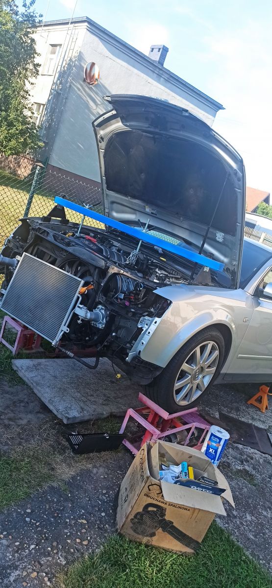

Prace nadal trwają jak widać

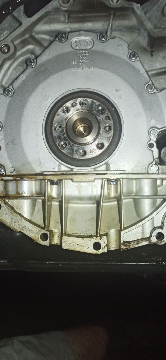

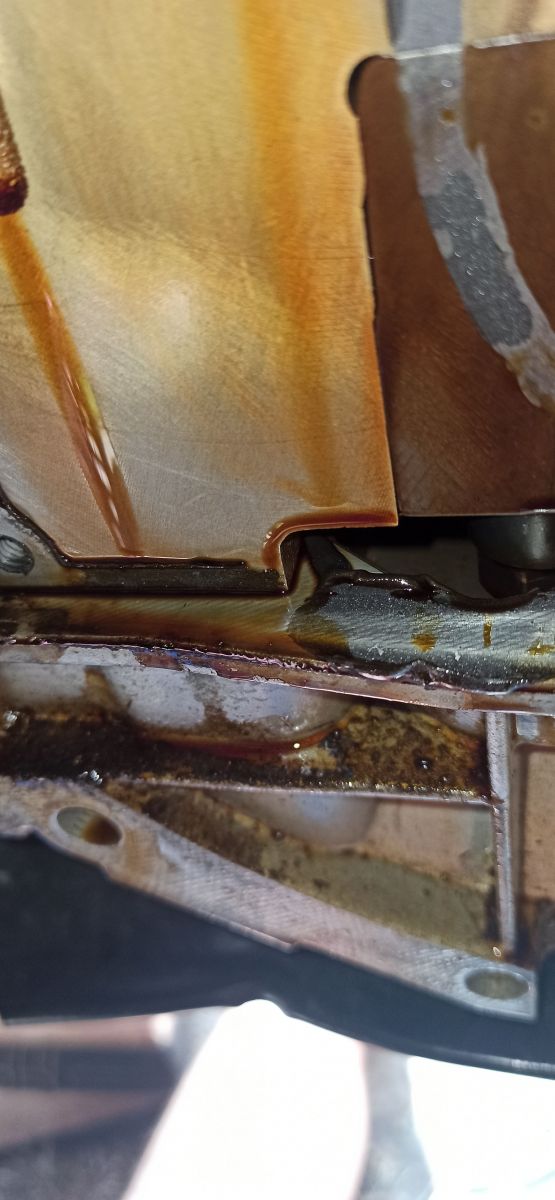

Wczoraj skrzynia zeszła w dół i znalazłem winowajcę wycieku :
Dałem d*py przy składaniu i w jednym miejscu nie dałem sylikonu :facepalm:

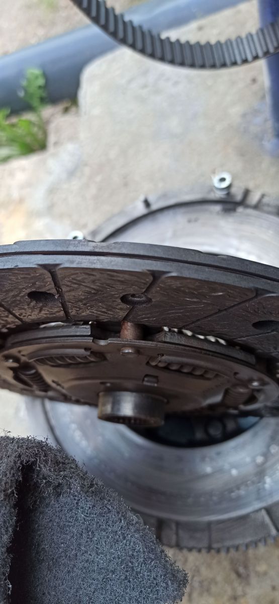

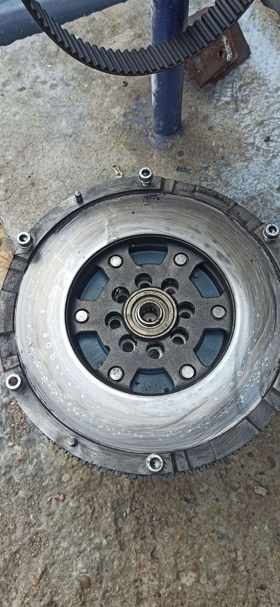

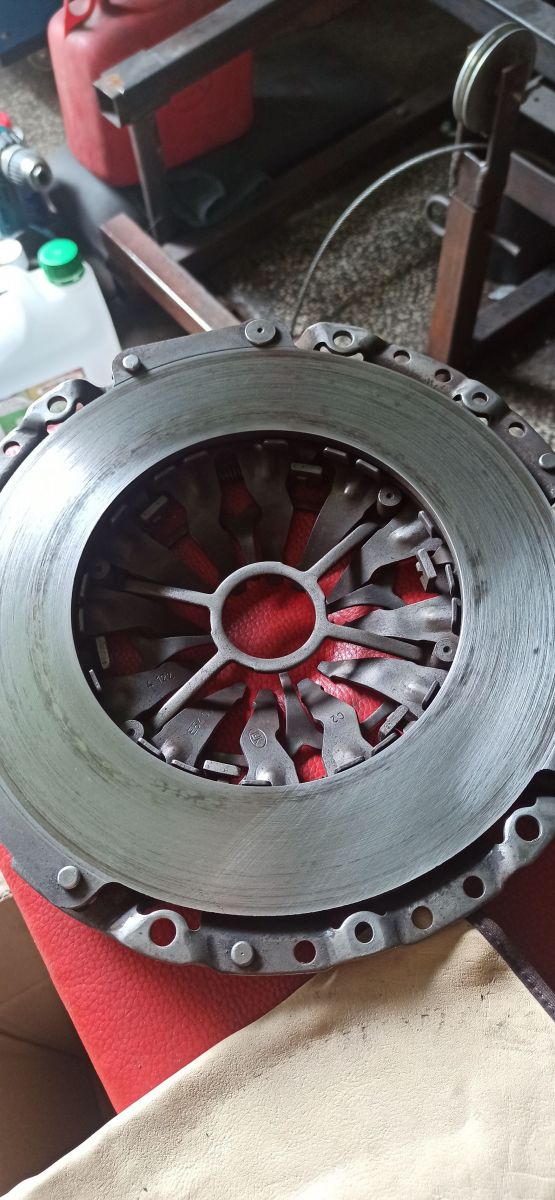

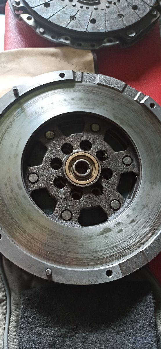

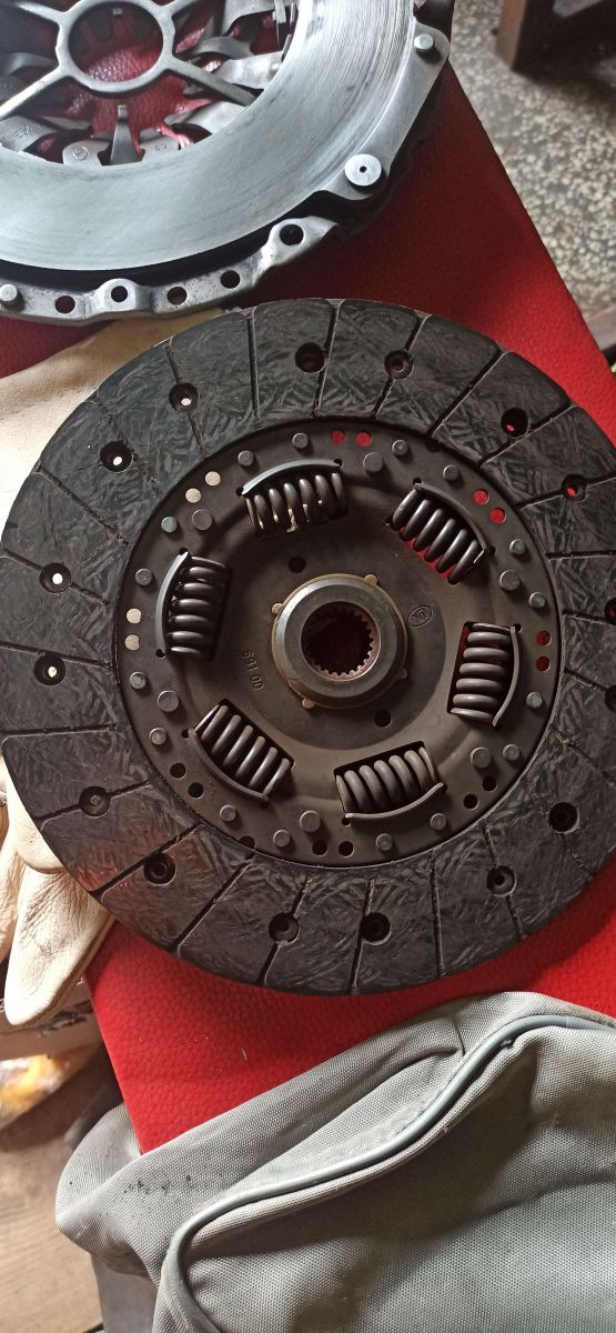

Im dalej w las tym lepiej, tak wygląda sprzęgło które widać dostało trochę oleju
Udało się wyczyścić spalony olej ale jakoś średnio te plamki mi się podobają..

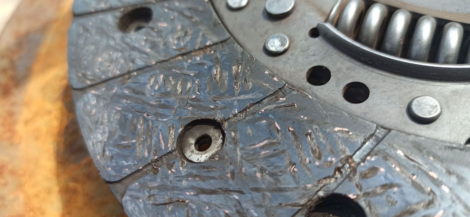

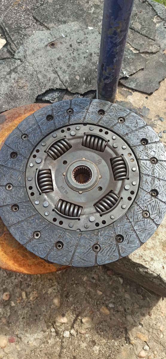

No i sprzęgło obite kevlarem, zrobiło prawie 11 000 km i wygląda tak
Lekko przeczysciłem włókniną ale mnie to wygląda na śmietnik ?IMG_20240808_140033.thumb.jpg.9372914f31c474f12d365bcfa4eaed8a.jpg
Grubość jednej tarczki to 3,5 mm. Nie wiem ile ma nowe ale o reklamacji mogę pomarzyć, bo minęły 2 lata odkąd dałem to do obicia. Dwumas jak nowy, a nawet lepszy jak nowy po regeneracji ale ta tarcza sprzęgła to jakieś nieporozumienie, LUK co był wcześniej lepiej wyglądał jak miał 120 000 nalotu, a Wy co myślicie?

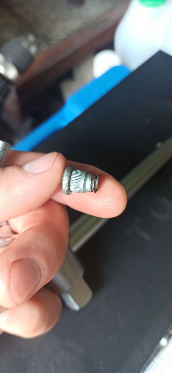

Nie ma tego nigdzie, na schematach jest cała łapa niestety, będę musiał przerobić zwykłą śrubę na klin i mieć nadzieję, że będzie trzymać, chociaż ich twardość (4.5) to jakaś kpina.
  • Lubię to 1
Znalazłem śrubę, to śruba radełkowana M8x1,25, jakby ktoś kiedyś potrzebował ?
