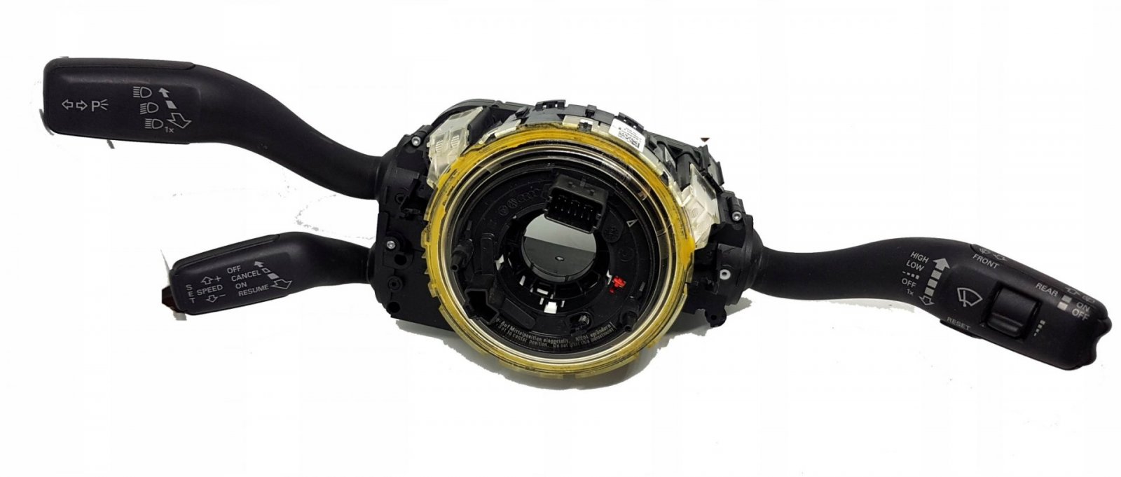

Planuję zamontować u siebie w samochodzie tempomat. Mam dylemat w wyborze odpowiednich zestawów. Mianowicie znalazłem ciekawie opisane manetki. Org nie ma aż tak szerokiego opisu. Może ktoś jest użytkownikiem i może mi wytłumaczyć zasadę działania manetki po lewej stronie świateł mijania i drogowych i drogowych. Czy owa manetka ma możliwość podniesienia zasięgu świateł ?
W załączniku zdjęcia manetek jakie chciałbym zamontować u siebie. Ponieważ nie mam możliwości dołożenia pojedynczy manetki z uwagi na inny moduł postanowiłem że kupię w całości koszt takiego zestawu to  199zł  Więc nie wiem czy to opłacalne czy też nie. Może ktoś już montował i udzieli mi paru cennych wskazówek. Jeśli tak będę bardzo wdzięczny.

tempomat to przede wszystkim moduł przy kierownicy, on decyduje czy  wystarczy sama manetka czy trzeba więcej rzeczy.
zacznij od odczytania numeru sterownika 16 steering wheel
Nie musisz inwestować w pozostałe gadżety. bo to zostaje... poczytaj link co podał wyżej @luki

Oczywiście o tym pisałem w poście sprawdziłem w VCDS aktualny sterownik bo z tego co pamiętam literka na końcu numeru decydowała o możliwości montażu tempomatu. W moim przypadku konieczna jest wymiana modułu
Jak nie planujesz kierownicy multi np z B7 to zestaw ze zdjęcia jest zbędny. Skoro masz moduł S czy F to wymień na L lub N manetka tempo i wszystko.
Właśnie zastanawiam się nad multi tylko może nie teraz. Dlatego też mam na uwadze taką możliwość. Myślałem również o podgrzewanej kierownicy. Tylko jest jedno zasadnicze pytanie czy to się uda
