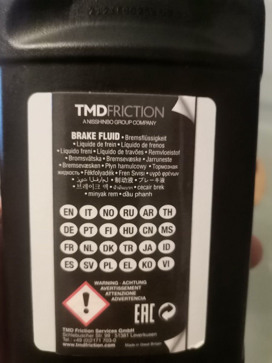

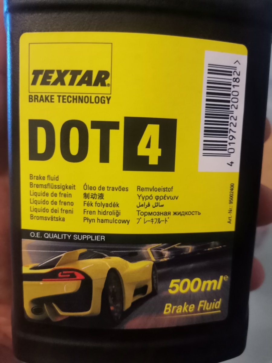

Dbaluch Opublikowano 12 Lutego 2022 Opublikowano 12 Lutego 2022 Kurcze w sklepie jak brałem tarcze + klocki Textar do płyn też mi dali dot4 Textar , ale czy on jest właśćiwy tego nie wiem
Dev Opublikowano 12 Lutego 2022 Opublikowano 12 Lutego 2022 Teraz, Dbaluch napisał: Kurcze w sklepie jak brałem tarcze + klocki Textar do płyn też mi dali dot4 Textar , ale czy on jest właśćiwy tego nie wiem Daj foto
Dev Opublikowano 12 Lutego 2022 Opublikowano 12 Lutego 2022 15 minut temu, Dbaluch napisał: To jest zwykły DOT4, powinien być ten:
Dbaluch Opublikowano 12 Lutego 2022 Opublikowano 12 Lutego 2022 Czym się one różnią ? Ten co kupiłem to niby jest do esp
