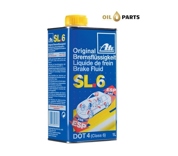

To jest ten co kupiłem
Normy i specyfikacje:
- SAE J1703, J1704
- ISO 4925 (klasa 3 i 4)
- DOT 3, DOT 4
- US FMVSS 116   a to jest nwn drugi
Normy i Specyfikacje:
- US FMVSS 116
- DOT 3, DOT 4
- SAE J1703, K1704
- ISO 4925 (CLASSES 3, 4 & 6)   sam już nie wiem bo różnica minimalna w opisie jest ale czy to kwestia tego kto wystawia opis na aukcji  czy to kwestia  płynu  tego już nie wiem

Ten drugi co ty podałeś to widze ze dodatkowo jest do  układu  ASR , piszą tak  -  Przeznaczony do nowoczesnych układów hamulcowych z ESP/ASR
W dzisiejszych czasach chyba lepiej proponowac dot 5.1. Jest calkowicie zamienny z dot4 o niskiej lepkosci i ma okres pomiedzy wymianami nie 2 a 3 lata bo zawiera wiecej inhibitorow korozji.
No chyba ze to tylko marketingowy belkot firmy ate.

Na właściwy tzn ten drugi tak Textar Dot4  LV czy jeszcze inny ?
kazdy ABS/ESP
1 godzinę temu, Dev napisał:
kazdy ABS/ESP
Te butelki są tak opisane że niech ich UJ weżnie , mam butelke przed oczami i tam ani słowa Czy to do ABS czy to do ABS,, ESP
na tej butelce którą kupiłeś nie ma informacji bo to jest DOT4 do kazdego auta bez ABS i z ABS/ASR/EDS
a na tej butelce której zdjecie wkleiłem jest info ABS/ESP
na zdjeciu poniżej też masz:
Edytowane przez Dev
