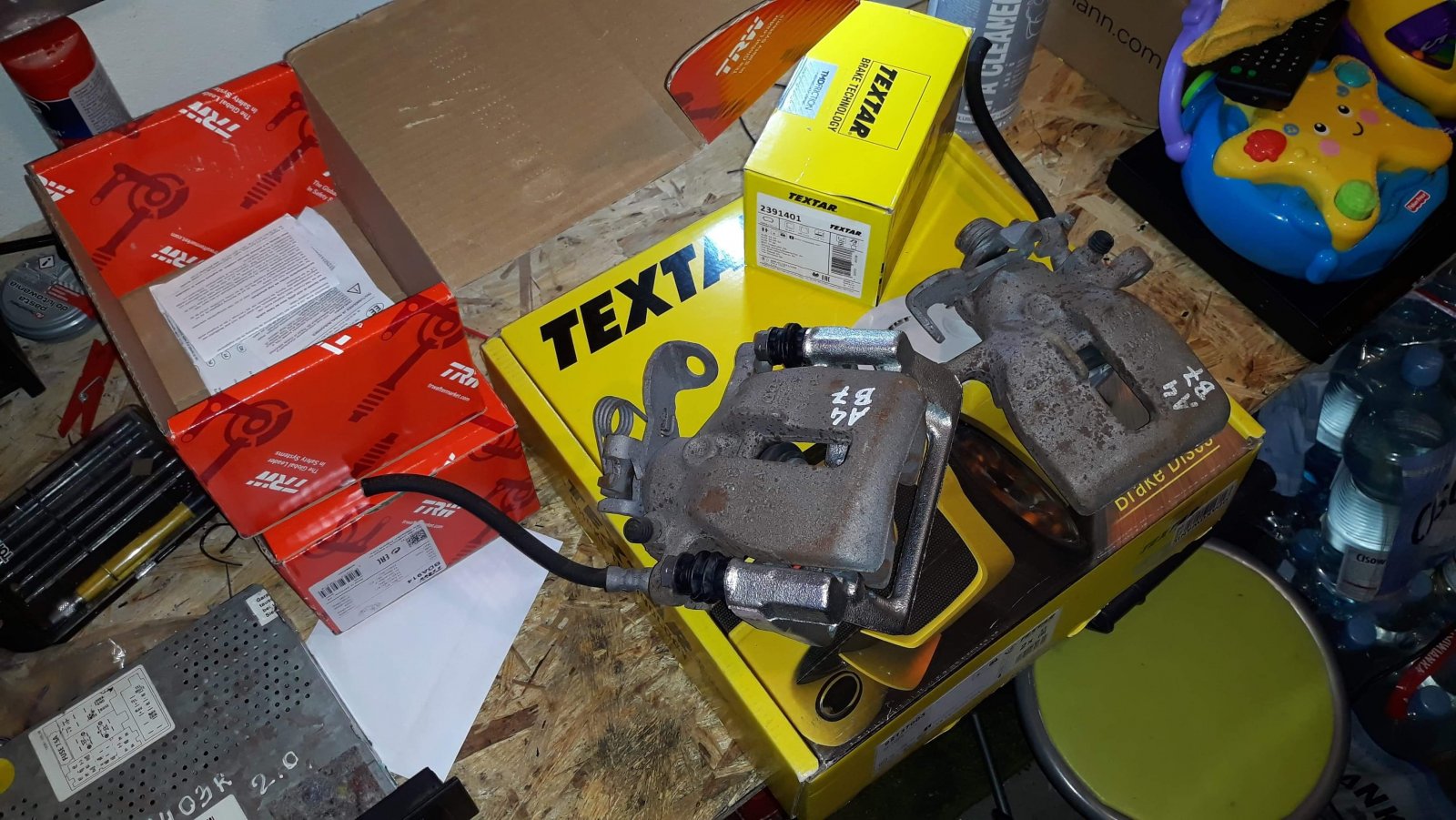

W połowie sierpnia zaczął mi się blokować ręczny na jednym kole a przegląd się zbliżał więc postanowiłem zabrać się za regenerację tylnych zacisków. Chciałem to sam zrobić więc kupiłem wszystkie elementy do regeneracji i narzędzia.
Naprawa szła mozolnie i co chwila pojawiały się problemy a chciałem wszystko zrobić jak najlepiej i jak najdokładniej, na szczęście mam drugi samochód więc audi mogło stać rozebrane i nadal miałem czym do pracy jeździć. Auto stało około miesiąca nieodpalane, rozładował się akumulator ale po naładowaniu auto odpaliło bez problemów.
Gdy się okazało, że najwyraźniej zapowietrzyłem sobie pompę ABS a tego sam nie miałem szans zrobić bo to podobno programem się robi to skończyła mi się cierpliwość i oddałem auto znajomemu mechanikowi, on uwinął się z regeneracją, wymianą przewodów gumowych, wymianą płynu i odpowietrzaniem w 3h.
Efekt jest taki że mam nowy płyn hamulcowy, nowe przewody gumowe TRW, regenerowane tylne zaciski na zestawach FRENKIT i nowe tarcze i klocki TEXTAR, przewodów metalowych nie wymieniałem bo były dobre.
Ogólnie mogłeś ogarnąć tył na 288mm bo te 255mm tyłka nie rwie. U mnie tak samo z tyłem-tarcze do wymiany a w dodatku mechanizm ręcznego z lewej nie odbija do końca więc ręczne cofnąłem i nie używam ręcznego do poniedziałku, wówczas będzie wymiana na 288mm. Że tak zapytam ile Cię wyniosło za ten tył? Pewnie cena podobna co u mnie za zestaw na 288mm jak na foci (zaciski po regeneracji niedawnej,nowe jarzma,tarcze + klocki textar,i nie widoczne na zdjeciu osłony z exeo 2.0 tfsi,nowe przewody elastyczne )

Swap na większe hamulce mam w planach na przyszłość, na razie tego nie chciałem robić bo mam obawy czy ABS będzie dobrze działał jeśli się wymieni tylko tył na większe tarcze. Poza tym przy tej naprawie sam straciłem dużo czasu na własną robotę więc nie chciałem jeszcze dokładać sobie czasu na szukanie zestawu do swapu.
Za części dałem: tarcze TEXTAR 107,50 zł, klocki TEXTAR 82 zł, przewody ham TRW 120 zł, zestawy naprawcze FRENKIT 42 zł = 351,50 zł (za bycie stałym klientem jednego sklepu dostałem na tarczach chyba 90 zł upustu), dodatkowo jeszcze kupiłem zmywacz do tarcz, płyn i odpowietrzniki ale to standardowe koszty takie jak wszędzie
Za robotę dałem: 120 zł
Abs będzie działał jak dotychczas,wirnik z piastą zostaje stary.
To fakt ze tył 288mm ciężko trafić. A to co jest to zazwyczaj w kiepskim stanie i do gruntownej regeneracji. Przód 320mm jest łatwiej dostępny i w lepszych cenach.
Przesiadka 288/312 -> 320 jest przystępna, ponieważ wymiana na dobrą sprawę ogranicza się do zacisków, tarcze i klocki to element podlegający zużyciu. Przesiadłem się na 320, ponieważ tarcze 312 biły.
W dziale sprzedam w fajnej cenie jest komplet 320/288.
Ja wiem, że system pozostaje nietknięty ale coś bardziej rozmyślałem o projektowanych siłach hamowania na danej osi :D Ze znajomym zastanawialiśmy się w zasadzie jak działają hamulce :P i doszliśmy do wniosku, że jeśli zmieniać to przód i tył i to na rozmiary które wychodziły z fabryki.
I jak, duża różnica w sile hamowania? Ja jak będę podchodził do podmiany to będę szukał kompletu przynajmniej z S4.
Jest różnica, ale na razie docieram i jeżdżę głównie po mieście. Niebawem będzie więcej tras, więc dam znać.
