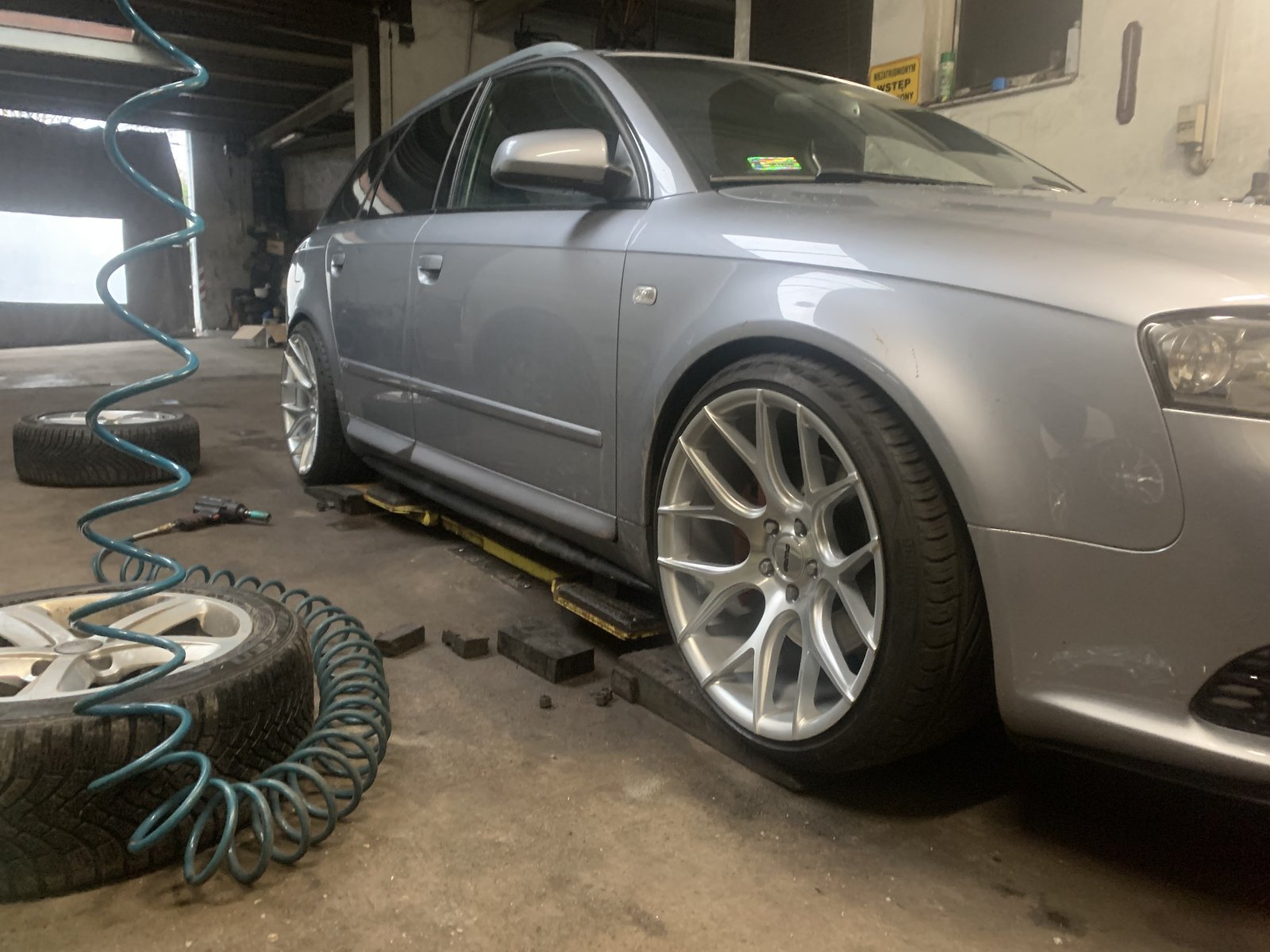

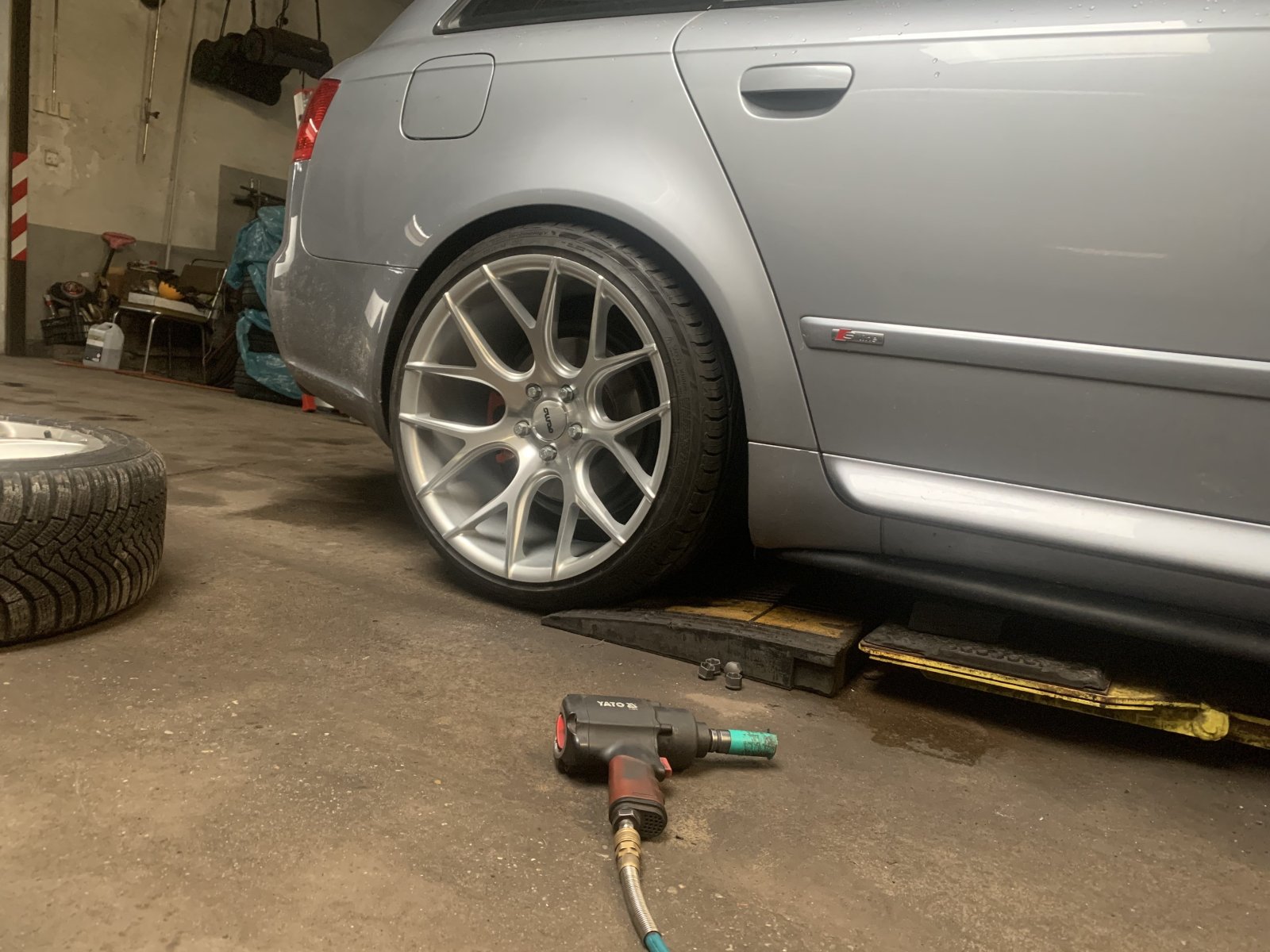

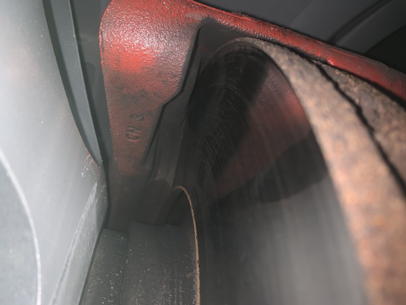

Tkoczu_ 244 Opublikowano 3 Stycznia 2022 Autor Udostępnij Opublikowano 3 Stycznia 2022 Długo nic się nie działo wiec trzeba nadrobić.. zakupiłem felgi fajne wklęsłe, 19 9,5J ET40 ale klasycznie żeby nie było nudno, mam tu mały problem.. Felgi bez dystansu nie wchodzą bo gryzą się z zaciskami, jako że innych dystansow nie mam poza aktualnymi czyli 17 i 15 mm założyłem je żeby zobaczyć jak sprawa wyglada. Z tyłem problemu nie bd bo trochę miejsca jest wiec wleci tam dystans 5mm i będzie idealnie, ale z przodem to już inna bajka, wiedziałem od początku że trochę bd wystawać lecz nie sądziłem że bd problem na gruncie felga-zacisk.. 14 dni minęło na zwrot wiec zwrócić nie mogę.. nw jak ten temat teraz ugryź Odnośnik do komentarza Udostępnij na innych stronach Więcej opcji udostępniania...
kamil-vag 1358 Opublikowano 3 Stycznia 2022 Udostępnij Opublikowano 3 Stycznia 2022 No to pchnąć dalej Wzór całkiem spoko ? Odnośnik do komentarza Udostępnij na innych stronach Więcej opcji udostępniania...
matyss___ 27 Opublikowano 3 Stycznia 2022 Udostępnij Opublikowano 3 Stycznia 2022 Blotniki szersze i bedzie ok ? Odnośnik do komentarza Udostępnij na innych stronach Więcej opcji udostępniania...
Tkoczu_ 244 Opublikowano 3 Stycznia 2022 Autor Udostępnij Opublikowano 3 Stycznia 2022 (edytowane) Jade jutro do sklepu z dystansami i zobaczę jak to bd, zawsze można jeszcze nadkola zrolować Parametry oklepane nie przez jednego wiec muszę to jakoś upchać tym bardziej że bd na wiosnę furę kładł na ziemi Edytowane 3 Stycznia 2022 przez Tkoczu_ 1 Odnośnik do komentarza Udostępnij na innych stronach Więcej opcji udostępniania...
monthrey12 117 Opublikowano 3 Stycznia 2022 Udostępnij Opublikowano 3 Stycznia 2022 1 godzinę temu, Tkoczu_ napisał: Jade jutro do sklepu z dystansami i zobaczę jak to bd, zawsze można jeszcze nadkola zrolować Parametry oklepane nie przez jednego wiec muszę to jakoś upchać tym bardziej że bd na wiosnę furę kładł na ziemi Jak obniżysz furę to się może okazać, że po dołożeniu dystansu będzie jak znalazł Wzór ładny, kiedyś o takim myślałem, ale nie byłem pewny co do marki oems. 1 Odnośnik do komentarza Udostępnij na innych stronach Więcej opcji udostępniania...
kamelus_ 277 Opublikowano 3 Stycznia 2022 Udostępnij Opublikowano 3 Stycznia 2022 5 godzin temu, Tkoczu_ napisał: Długo nic się nie działo wiec trzeba nadrobić.. zakupiłem felgi fajne wklęsłe, 19 9,5J ET40 ale klasycznie żeby nie było nudno, mam tu mały problem.. Felgi bez dystansu nie wchodzą bo gryzą się z zaciskami, jako że innych dystansow nie mam poza aktualnymi czyli 17 i 15 mm założyłem je żeby zobaczyć jak sprawa wyglada. Z tyłem problemu nie bd bo trochę miejsca jest wiec wleci tam dystans 5mm i będzie idealnie, ale z przodem to już inna bajka, wiedziałem od początku że trochę bd wystawać lecz nie sądziłem że bd problem na gruncie felga-zacisk.. 14 dni minęło na zwrot wiec zwrócić nie mogę.. nw jak ten temat teraz ugryź Może jak by założyć większe hamulce to zacisk będzie przesunięty dalej od środka koła czyli bliżej jego obwodu a tam jest więcej miejsca przez concave felgi. Może uda się w takim układzie koło kilka milimetrów wsadzić głębiej. 2 Odnośnik do komentarza Udostępnij na innych stronach Więcej opcji udostępniania...
Tkoczu_ 244 Opublikowano 3 Stycznia 2022 Autor Udostępnij Opublikowano 3 Stycznia 2022 54 minuty temu, kamelus_ napisał: Może jak by założyć większe hamulce to zacisk będzie przesunięty dalej od środka koła czyli bliżej jego obwodu a tam jest więcej miejsca przez concave felgi. Może uda się w takim układzie koło kilka milimetrów wsadzić głębiej. Też o tym myślałem, ale to bym musiał raczej mieć potwierdzone info.. szkoda mi wydać 1,5 klocka na marne Odnośnik do komentarza Udostępnij na innych stronach Więcej opcji udostępniania...
Rob@k 292 Opublikowano 3 Stycznia 2022 Udostępnij Opublikowano 3 Stycznia 2022 A dużo brakuje? @Devkiedyś mówił o z frezowaniu zacisku. Odnośnik do komentarza Udostępnij na innych stronach Więcej opcji udostępniania...
Dev 1476 Opublikowano 3 Stycznia 2022 Udostępnij Opublikowano 3 Stycznia 2022 Można zyskać 17mm 1 Odnośnik do komentarza Udostępnij na innych stronach Więcej opcji udostępniania...
Wandej 211 Opublikowano 3 Stycznia 2022 Udostępnij Opublikowano 3 Stycznia 2022 40 minut temu, Tkoczu_ napisał: Też o tym myślałem, ale to bym musiał raczej mieć potwierdzone info.. szkoda mi wydać 1,5 klocka na marne Jak masz 320mm to poszukaj jarzm od 345mm. MAsz ponad 1cm odsadzenia po obwodzie. 2 Odnośnik do komentarza Udostępnij na innych stronach Więcej opcji udostępniania...
Rob@k 292 Opublikowano 3 Stycznia 2022 Udostępnij Opublikowano 3 Stycznia 2022 A zapytaj jeszcze @K4rol81on miał takie felgi, tylko nie wiem jakie parametry. Odnośnik do komentarza Udostępnij na innych stronach Więcej opcji udostępniania...
Adam87 628 Opublikowano 3 Stycznia 2022 Udostępnij Opublikowano 3 Stycznia 2022 16 minut temu, Rob@k napisał: A zapytaj jeszcze @K4rol81on miał takie felgi, tylko nie wiem jakie parametry. Tak miał, ale Karol ma zaciski 345mm czyli tak jak pisał Wandej, mniejsze osadzenie.. Odnośnik do komentarza Udostępnij na innych stronach Więcej opcji udostępniania...
Tkoczu_ 244 Opublikowano 3 Stycznia 2022 Autor Udostępnij Opublikowano 3 Stycznia 2022 33 minuty temu, Rob@k napisał: A dużo brakuje? @Devkiedyś mówił o z frezowaniu zacisku. No trochę.. 21 minut temu, Rob@k napisał: A zapytaj jeszcze @K4rol81on miał takie felgi, tylko nie wiem jakie parametry. Karol miał 8,5J wiec inna bajka Odnośnik do komentarza Udostępnij na innych stronach Więcej opcji udostępniania...
