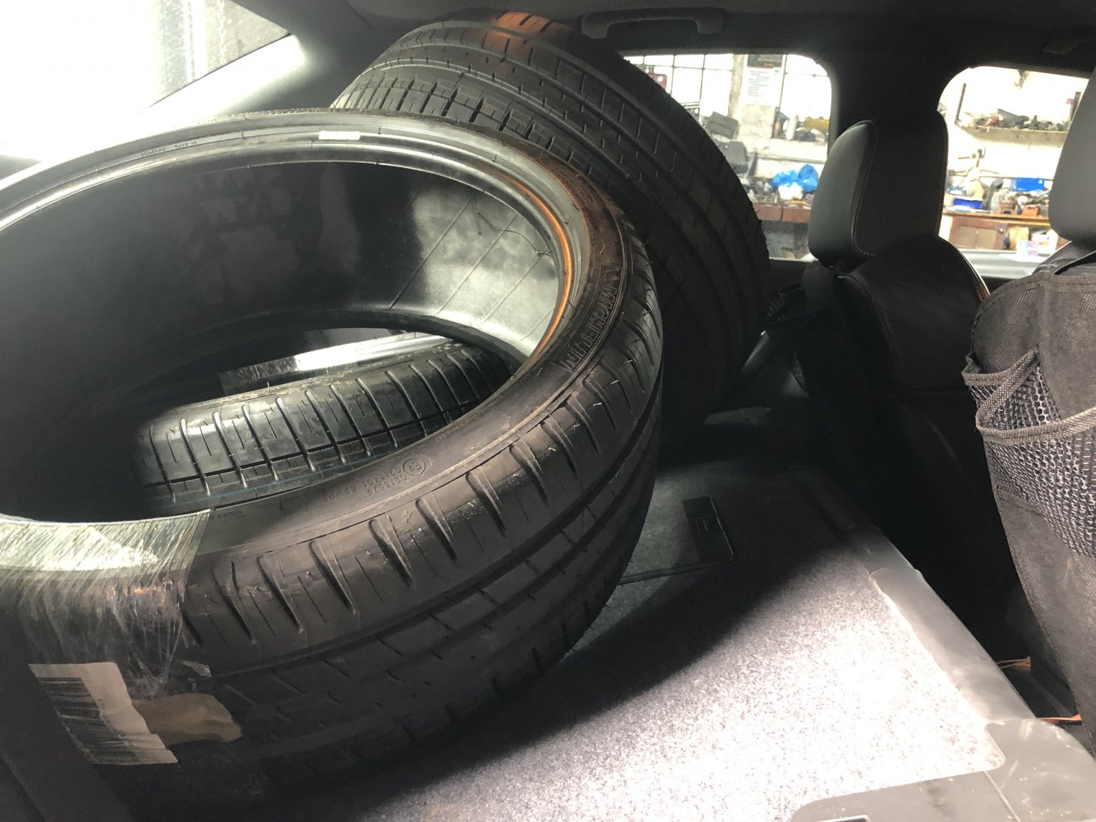

Jakby ktos pytał, to Micheliny Pilot Sporty 3 235/35R19 są szersze i wyższe od Continental Conti SportContact 5P AO 235/35R19. Założyłem, pomierzylem, porównałem, odesłałem.. Cały misterny plan…
W środę auto idzie na geometrie znowu, teraz będzie mocniejszy negatyw i tyle. Brakuje mi kilku mm :facepalm:

Na przyszłość będzie wiadomo, szkoda że akurat na twojej skórze wyszedł eksperyment:wink:
Może spróbuj z Pirelli P zero? Z tego co porównywałem jak siadają inne opony na 8,5j to Pirelli wydają mi się najwęższe.
Ja myśle ze tu jedyna opcja to Toyo albo Nankang , ale wiadomo letni Nankang szału nie robi…..
Moj kolega miał Nankang 235 na 9 cali i wyglądało to jak 225 u mnie ….
To może zamiast szukać wąskich 235 lepiej założyć normalne 225? U siebie na 9J mam Falkeny 225 i tył potrafi przytrzeć, a co dopiero 235 z tym, że mam gwint z tyłu na samym dole. A chińczyka do niej nie przystoi zakładać :decayed:
225 rozwiązałoby problem bezapelacyjnie. Ale boje się do ciężkiej budy S4 i ciężkiego przodu takiej gumy, wożę rodzine, czasami żona z dziećmi gdzieś bierze Audi i jedzie, dla mnie to zbyt mało gumy, za duży naciąg na ten motor.
Skoro pilot sporty są szersze i wyższe i jest to półka premium to wsadź je w rozmiarze 225 i po problemie ?

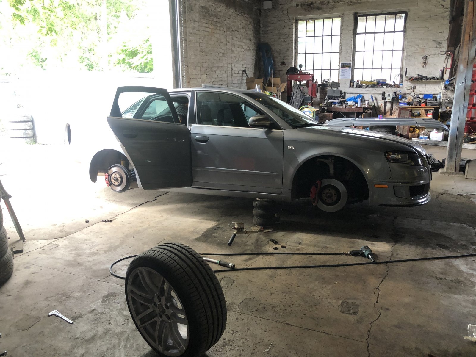

Tymczasem moje S4 stoi na zawieszeniu, strzelił mi wahacz i od miesiąca nie mogę odzyskać auta, wiec leżę pod kolejnym pożeraczem czasu..
Chłopaki mówią, ze chcą go na operacyjnego. Mam się przez weekend zastanowić, za hiluxa np.. :decayed:

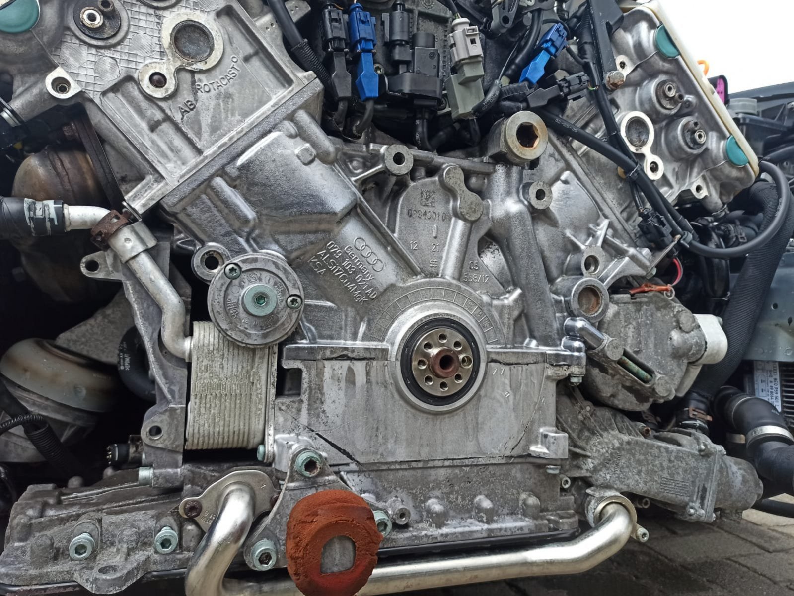

Witam, dawno nic nie wrzucałem, auto nie jeżdżone od 20 czerwca, najpierw wymiana zawieszenia, potem reklamacja, potem problemy z reklamacja, potem strzelił mi pasek wielorowkowy.. dużo by wymieniać, mam nadzieje ze jutro auto odzyskam i zrobię kilka km bo nowe lato Conti założone i tylko stoją :facepalm:
bylo..
jest..
.. a jak będzie przed złożeniem to jeszcze wrzucę
Oczywiscie przy okazji regeneracja alternatora, nowe uszczelniacze, gumki, ślizgi, rolki, wężyki tu i ówdzie :wink:

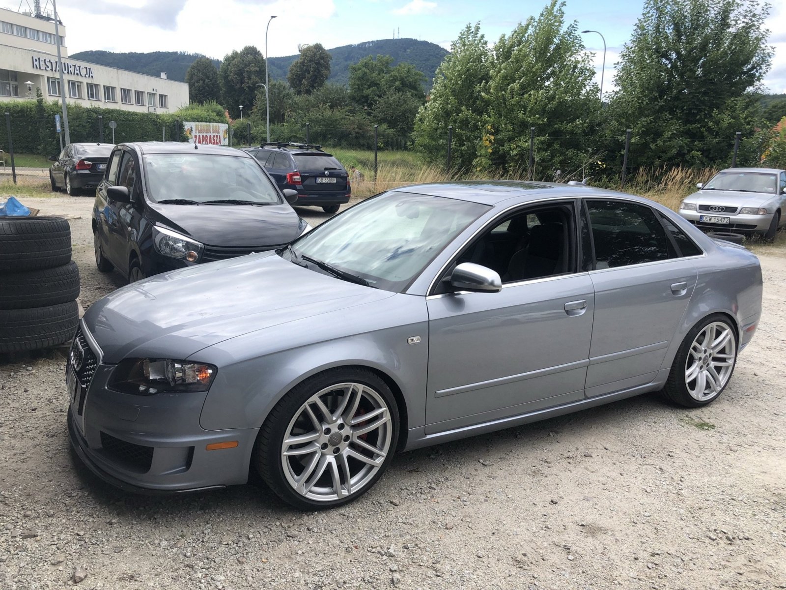

Z aktualnych zdjęć nic się nie zmieniło, wrzucam kilka z robionych na szybko do AutoCasco :grin:

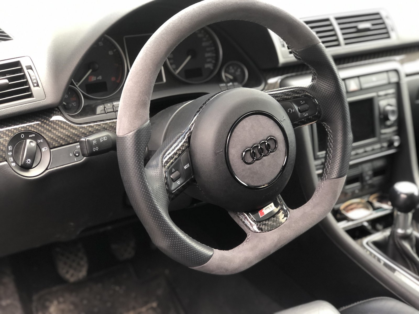

Nie wiem czy wrzucałem, w między czasie zmieniłem trochę kolor kierownicy:

Kurła co za bydle pod maską ? autko na żywo widziane robi robotę pod maską ręki nie włoży nigdzie  szkoda grzesiu że nie mogliśmy go wtedy odpalić i posłuchać jak chodzi dla ciebie to pewnie nic a dla kogoś kto jeździ klekotem ? to zawsze inne doznania dźwiękowe ?swoją drogą widziałem dziś to czwrwone audi chyba żona jechała mega autko również ?
