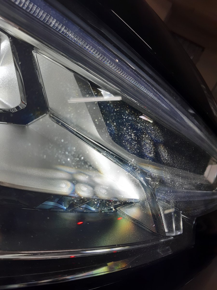

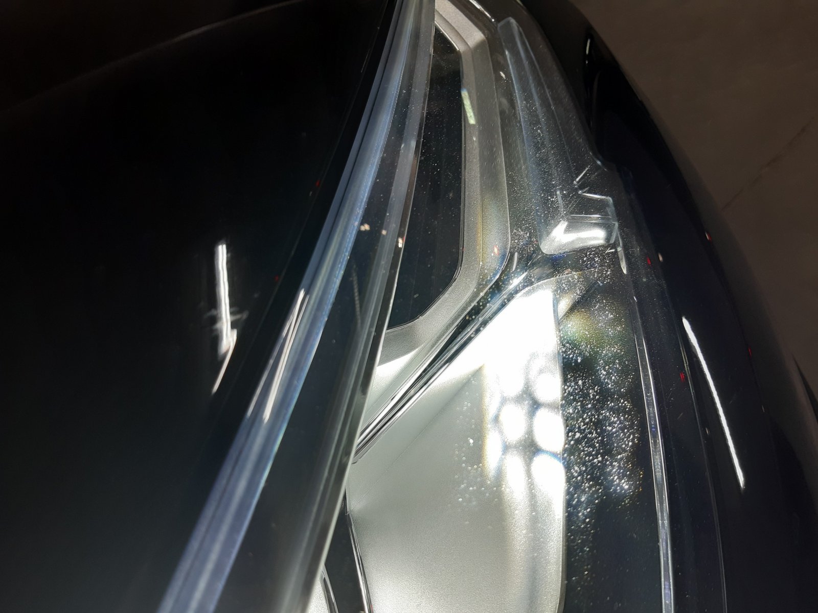

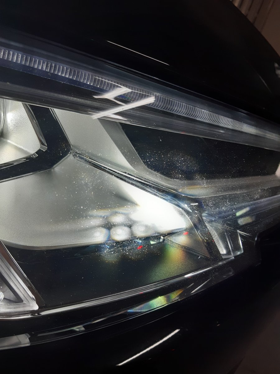

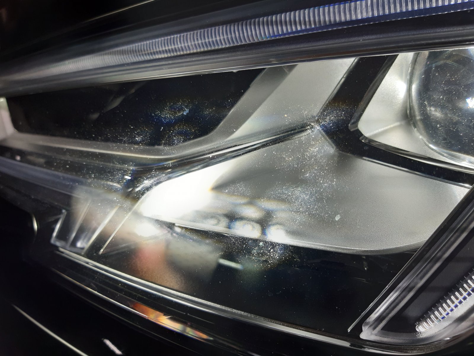

Saper508 Opublikowano 13 Sierpnia 2020 Opublikowano 13 Sierpnia 2020 Panowie pytanie mam odnośnie lamp. Samochód ma 1.5 roku 30ntys najechane. Serwis za tydzień i pytanie moje co sie stało z tymi lampami? Ponieważ ewentualnie chcę.egzekwować wymianę gwarancyjną. Dodam, że poprzez akcję.serwisową.wymienią.też alternator przy serwisie.
KINIAM Opublikowano 13 Sierpnia 2020 Opublikowano 13 Sierpnia 2020 (edytowane) Chyba coraz gorsze materiały, teraz rządzą księgowi. Prawdopodobnie w tym stanie nie ma to wpływu na wiązkę światła. Czyja to produkcja ?. Oczywiście zgłaszaj !, ciekawe czy wymienią ?. Edytowane 13 Sierpnia 2020 przez KINIAM
kamil-vag Opublikowano 13 Sierpnia 2020 Opublikowano 13 Sierpnia 2020 A to nie są już powoli wypiaskowane lampy z zewnątrz? Dużo robisz km? Trochę się lamp naoglądałem i takie kropki to było zawsze wypiaskowane lampy od zewnątrz... @KoJ@K może Ty coś dorzucisz, też masz doświadczenie z tym... 1
Saper508 Opublikowano 13 Sierpnia 2020 Autor Opublikowano 13 Sierpnia 2020 Nie no 30 tyś. od stycznia 2019. Natomiast trasy to sporadycznie bardzo mało. większość miasto. Z zewnątrz lampy są idealnie gładkie. To jest od środka.
Langista Opublikowano 13 Sierpnia 2020 Opublikowano 13 Sierpnia 2020 Możesz zgłaszać ale na bank Cię oleją, stwierdzą, że wiązka światła nie rozprasza się przez to i nie podlega to reklamacji
dayd_4 Opublikowano 13 Sierpnia 2020 Opublikowano 13 Sierpnia 2020 Na moje oko to mikro odpryski więc eksploatacja. Niestety z takich materiałów teraz robią samochody, jak słusznie zauważył @KINIAM Zgłosić możesz, ale najlepiej u dilera, u którego kupiłeś samochód. Powodzenia.
Saper508 Opublikowano 13 Sierpnia 2020 Autor Opublikowano 13 Sierpnia 2020 Za tydzień w środę zobaczymy. Ogólnie jeszcze zmieniając temat z lamp na nawigację...podczas jej działania na virtual cockpit rownież "wydobywa" się wam dzwięk a w szczegolności podczas zoom. Drobna.sprawa ale denerwuje
KoJ@K Opublikowano 13 Sierpnia 2020 Opublikowano 13 Sierpnia 2020 Jak na moje to "wypiaskowanie" kloszy. U mnie chińskie zamienniki po dwóch latach wyglądały dużo lepiej niż te po 30 tkm ....

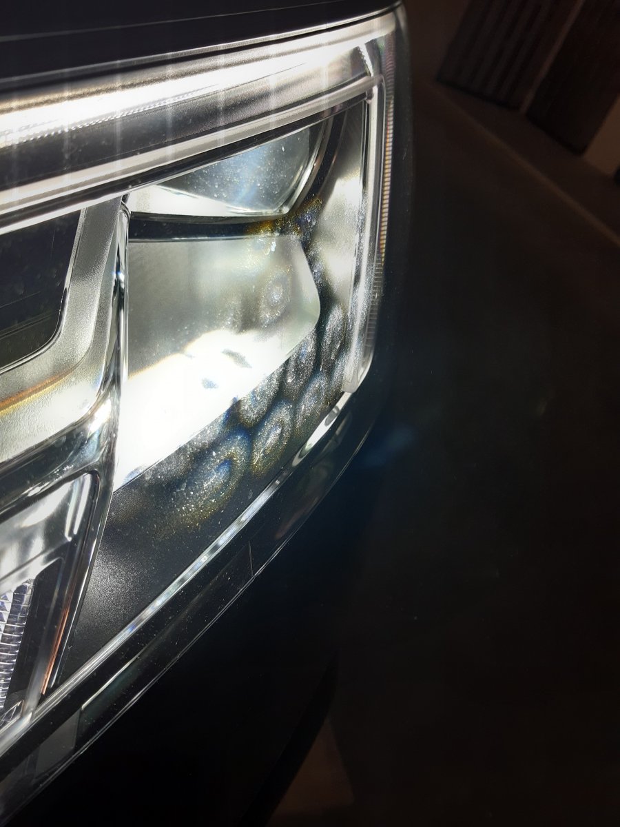

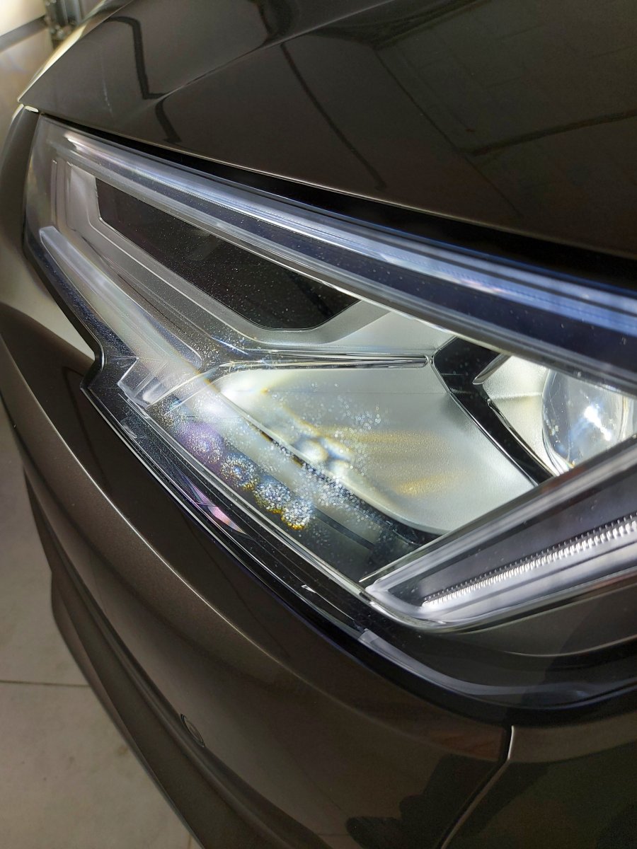

Rys125 Opublikowano 5 Kwietnia 2021 Opublikowano 5 Kwietnia 2021 Mogę wiedzieć jaki miała reklamacja lamp - mam podobny problem. Auto przejechało 36 tys. - brak widocznych uszkodzeń zewnętrznych , a przy włączonych światłach wyglądają tragicznie
Langista Opublikowano 5 Kwietnia 2021 Opublikowano 5 Kwietnia 2021 Zwykły kurz w środku, ASO na gwarancję nie weźmie, bo nie wpływa to na rozpraszanie światła. Jedyna opcja to rozklejenie lampy i wyczyszczenie tego.

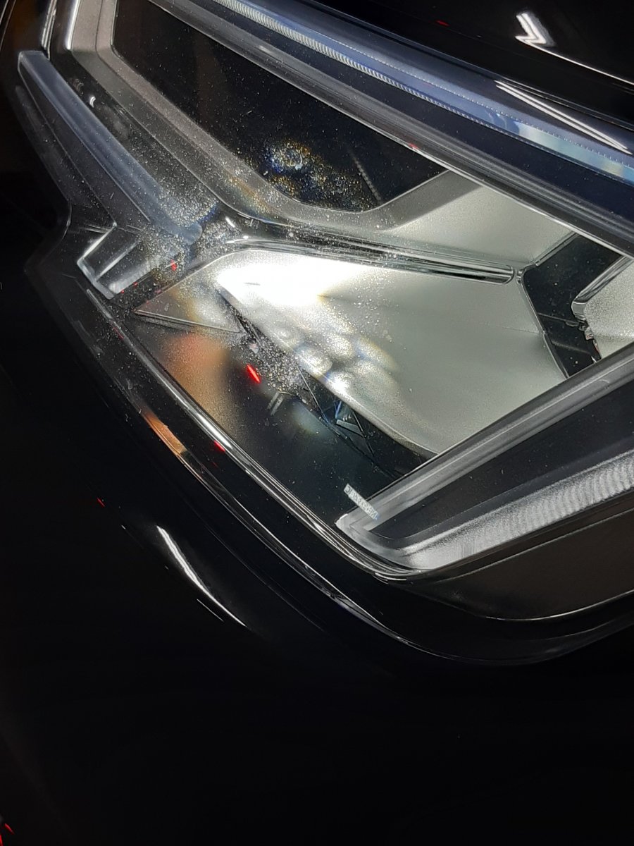

pila24 Opublikowano 5 Kwietnia 2021 Opublikowano 5 Kwietnia 2021 A według mnie pojawiają się już mikropęknięcia w kloszu,widać je wyraźnie na 3cim zdjęciu (pod różnym kątem mogą być mniej lub bardziej widoczne,niczym małe świetliki). Juz widziałem takie rzeczy w rocznej lampie od superba 3. Powstają pomiędzy poliwęglanem a fabrycznym lakierem ochronnym. Stare lampy Valeo potrzebowały minimum z 10 lat eksploatacji by powstały mikropęknięcia . Na filmie poniżej lampa która miała rok i widoczne na niej mikropęknięcia. 20191220_173636.mp4
Langista Opublikowano 5 Kwietnia 2021 Opublikowano 5 Kwietnia 2021 Jeżeli były by widoczne bez wiązki światła to by się zgadzało, chociaż w rocznych kloszach?
pila24 Opublikowano 5 Kwietnia 2021 Opublikowano 5 Kwietnia 2021 Taką lipę teraz robią... Nie wiem jaka firma robi lampy do b9,ale do superba 3 hella. O ile w środku lampy elektryka i osprzęt jest na tiptop,ale klosze to porażka.
