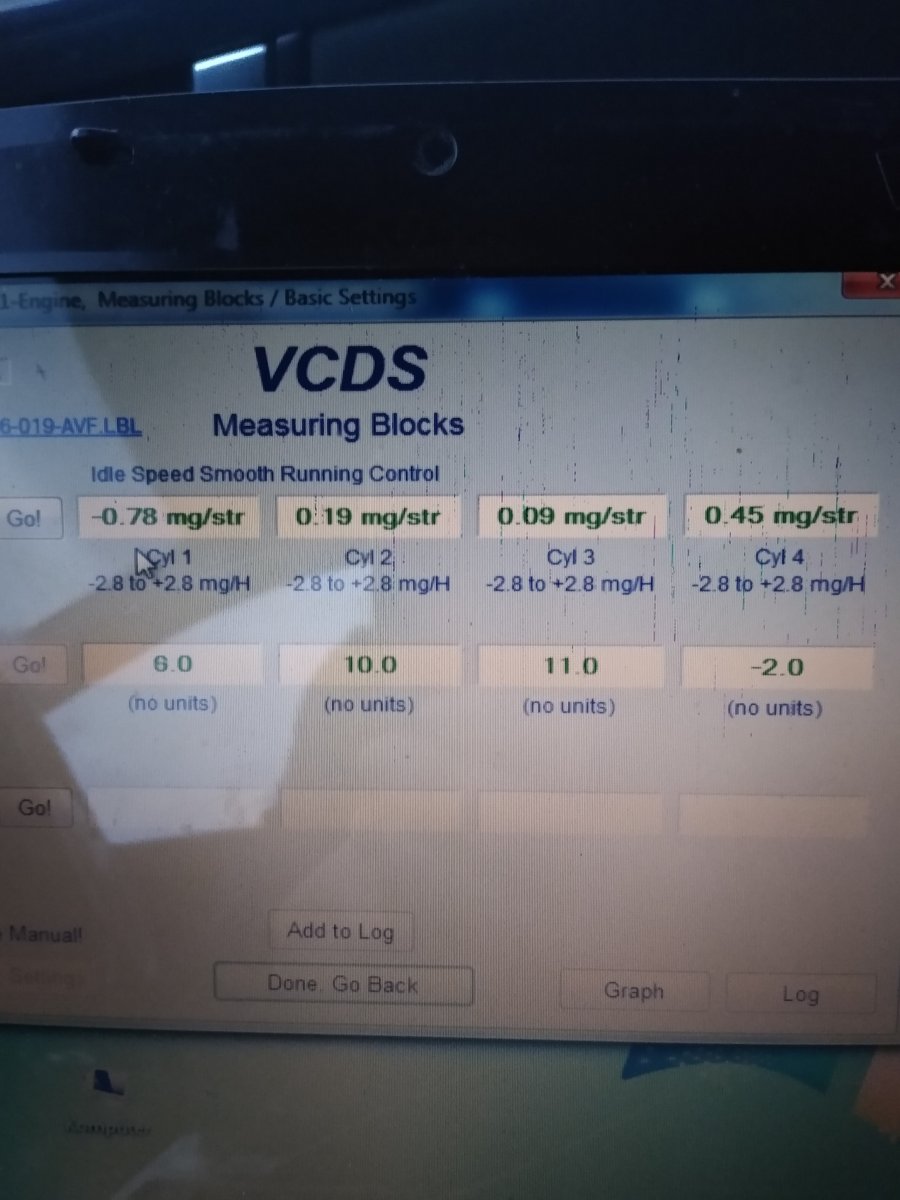

Dzisiaj zastosowałem LM2666, powiem że całkiem nieźle poprawiły się bipy?IMG_20201129_151804548.jpg
Na screenie widzę  też korekcje, wszystko w normie :)
Edytowane przez piotrsob1
No powiem ci że są ok ale i tak potrafi zatelepać, dużo mniej niż wcześniej ale jak dobrze rozgrzany to od czasu do czasu telepie. Naradzie oleje ten temat, i będę jeździł. Jak pisałem wcześniej, szarpnę się na głowicę z nowymi gniazdami przygotuję uszczelki i cała resztę. I niech czeka.
Co ciekawe korekcja na 3 i 4 pompce się odwróciła tzn minutę przed zrobieniem zdjęcia korekcja na 4 oscylowała w granicach zera , a 3cia 0,3-0,4
Do ideału na dłuższą metę  PD-ka i tak nie doprowadzisz, ten typ tak ma że delikatnie bujał już jak z fabryki wyjeżdżał :decayed:
Szkoda kasy by walczyć z wiatrakami , proponuje się przyzwyczaić :D:hi:
