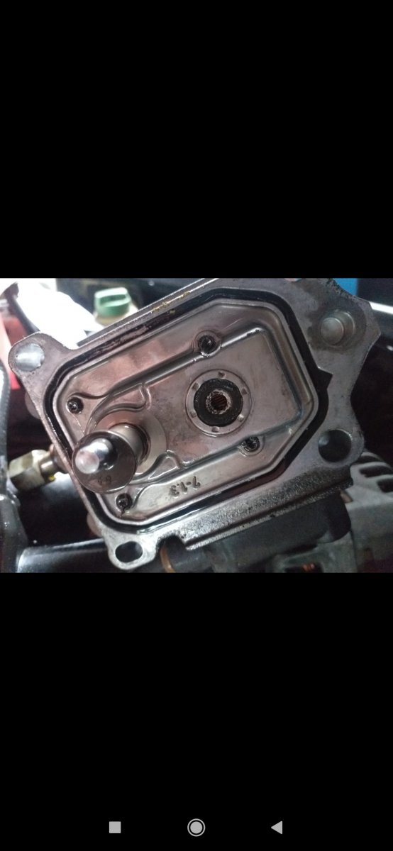

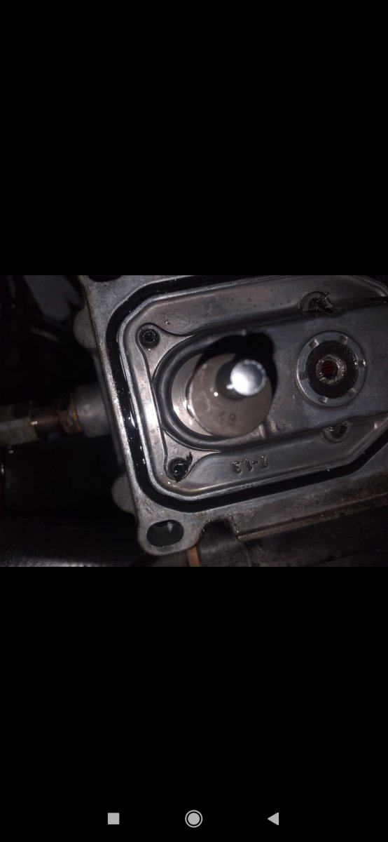

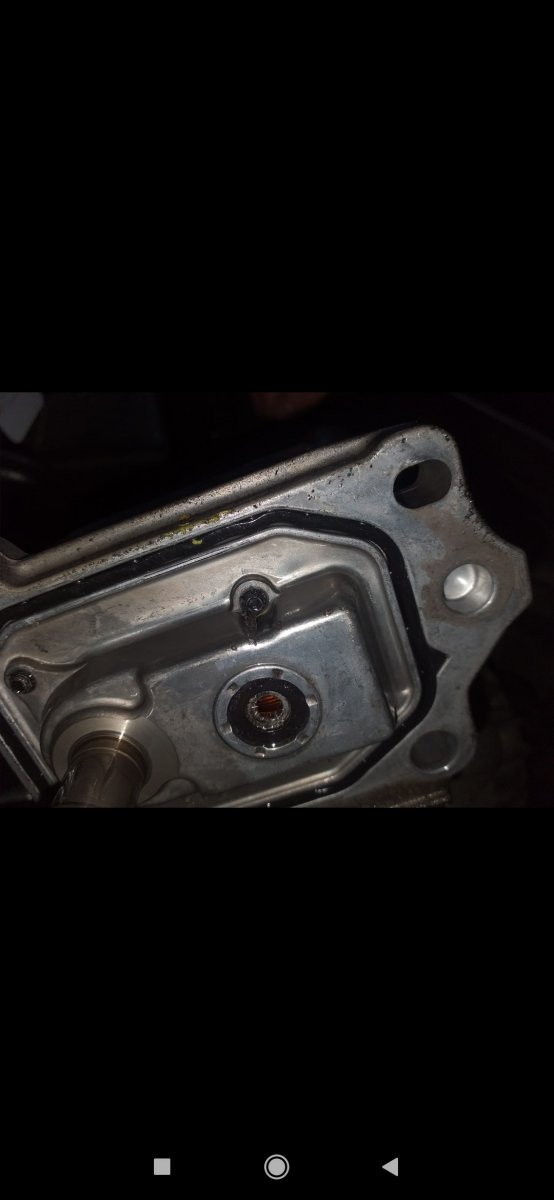

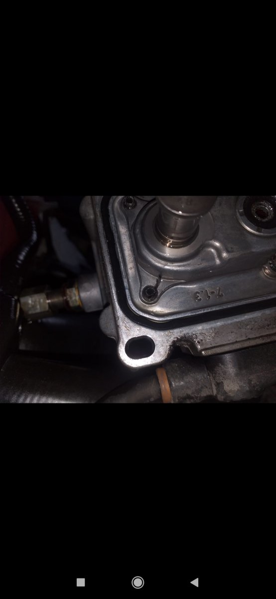

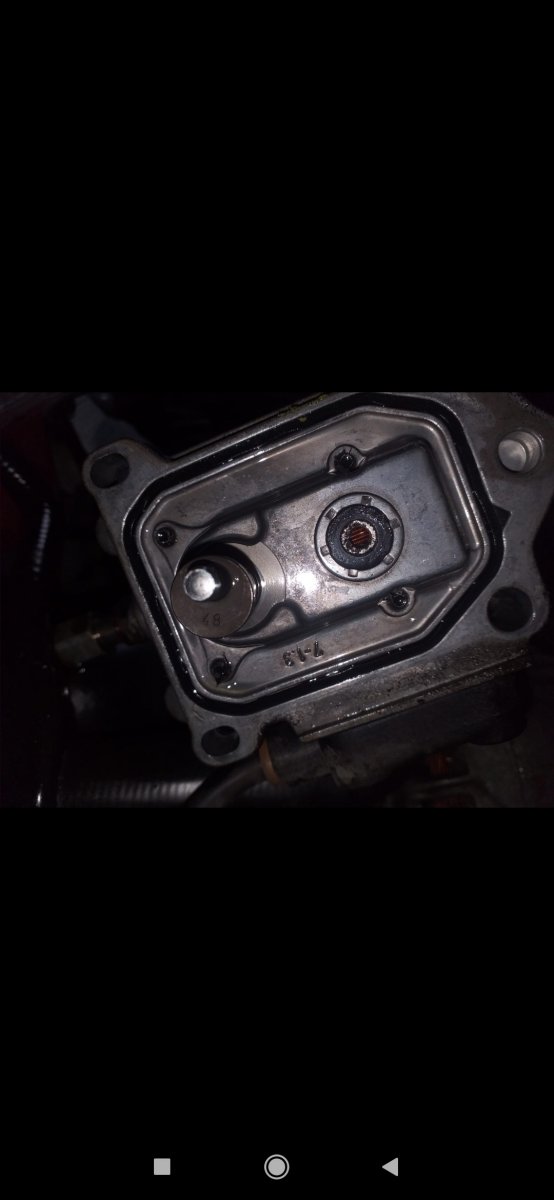

Panowie pomocy:)W trakcie jazdy zaczęła migać kontrolka świec żarowych, po kilku kilometrach auto zgasło. Po zgaszeniu i zapaleniu dym z rury wydechowej ale pojechałem dalej. Po ujechaniu ok.40 km auto zgasło i nie chciało zapalić.Po godzinie stania zapaliło i po 2 sekundach zgasło, dym i zapach jakby bez świecy żarowej zapalił. Mechanik przyjechał na miejsce, myśleliśmy, że to EGR, ale coś spiął na krótko i 80 km wróciłem do domu. Po zaślepieniu EGR odebrałem auto ale nie ciągnęło od dołu tylko jakby od 2400 obrotów, więc dalej zostawiłem i mechanika. Wyczyścił nastawnik, ale po dniu jazdy zgasł silnik i nie chciał zapalić. Według mechanika w nastawniku opiłki, dziś wyczyścił i zobaczmy, ale mówi że pompa może do wymiany. Czy ktoś wie co może być. Przebieg potwierdzony 290 tysięcy km, ahh. Dziwne, żeby pompą bo auto 10 lat w moich rękach, do każdego zbiornika dolewane pół litra 2 taktu do zbiornika paliwa. P.s. gdzie w razie czego mogę znaleźć pompę 11 może ktoś posiada w dobrym stanie? Z góry dziękuję za pomoc.
Opiłki w nastawniku to norma po latach eksploatacji. Żeby stwierdzić stan pompy należy zmierzyć cisnienia:
Znalezione w necie.
-obwódniskiego ciśnienia mierzonego na króćcu przelewowym : ciśnienie 0,62 do 0,72 Mpa (6,2-7,2 bar)
- obwód wysokiego ciśnienia (na wtryskiwacze) - min. 17 Mpa (170 bar).
