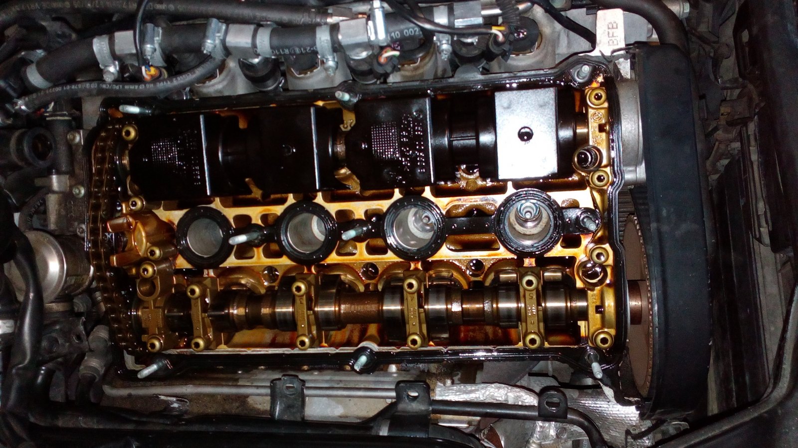

pelonek1 Opublikowano 24 Lutego 2021 Opublikowano 24 Lutego 2021 12 minut temu, przem8 napisał: Zdarza się, że przy przytkanym smoku ciśnienie łapie się w normie. Były przypadki opisywane nawet tutaj. Ciśnienie niby ok, alladyn się czasem zapalał i pytania typu co robić. Jak się okazało smok zabity. Zabieg robisz raz i masz spokój, a jego koszt jest żaden w porównaniu do zatarcia silnika. Tylko że widzisz skoro ciśnienie w normie i nie zapala się "konewka" nawet jak upalam porządnie auto to chyba jest to zbędne ... . Zmieniał też systematycznie dobry olej który jak zauważyłem oczyszcza mój silnik, podejrzewam też że jak coś już było w smoku (nagar) to z tym olej też sobie poradził (no chyba że jakieś elementy stałe tam są jak np. kawałki pękniętej rurki bagnetu oleju to już nie jest tak kolorowo). Pokrywę wałków rozrządu nie tak dawno ściągałem celem wymiany uszczelki i silnik wyglądał tak jak na poniższym zdjęciu, co też przemawia za tym że na dole może być w miarę czysto. Na dzień dzisiejszy nie zamierzam tego robić, no chyba że sytuacja mnie zmusi bądź będę miał zbyt dużo wolnego czasu. PS. ile mniej więcej czasu na zdjęcie i założenie takiej miski w B7 quattro mając podnośnik i ewentualnie pomocnika robiąc to dla siebie i pierwszy raz.
