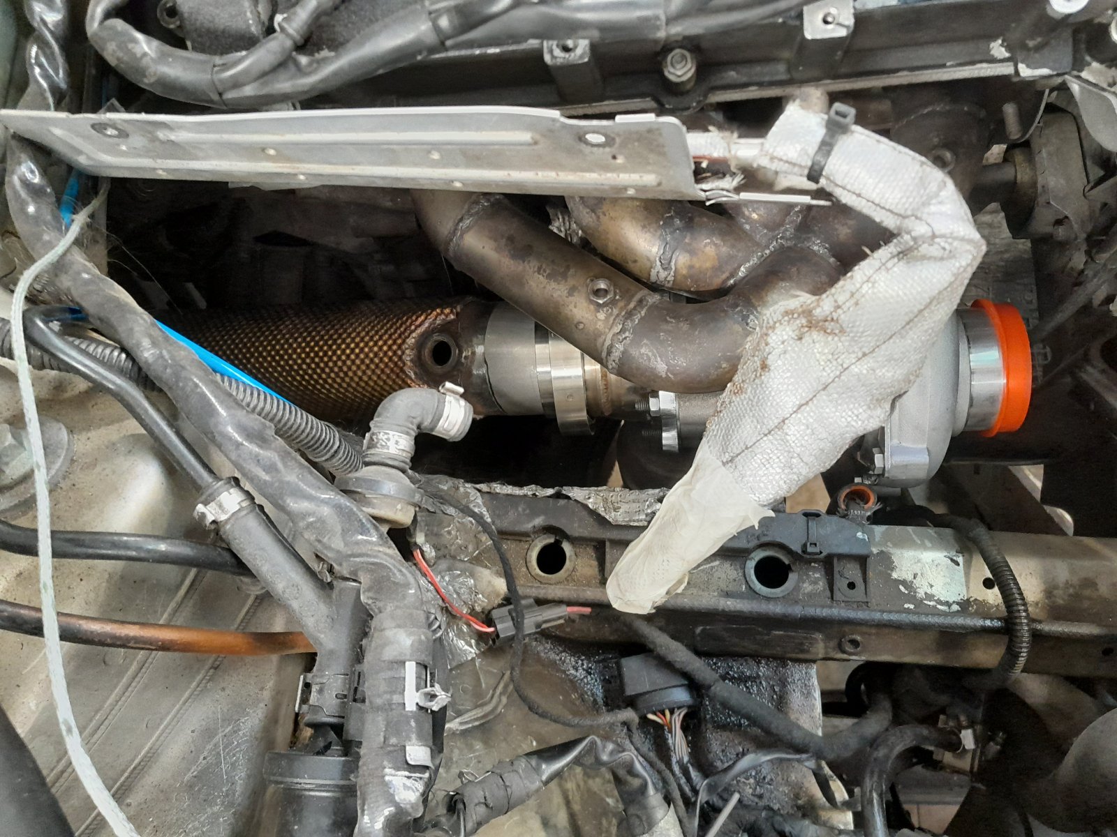

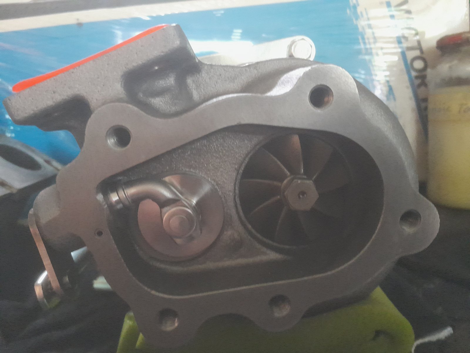

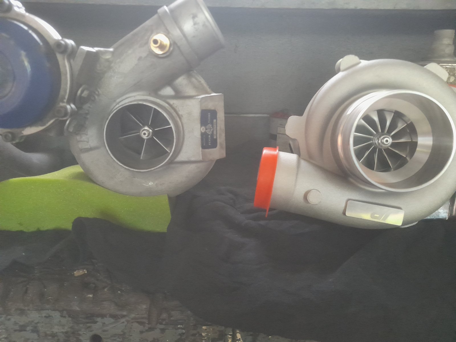

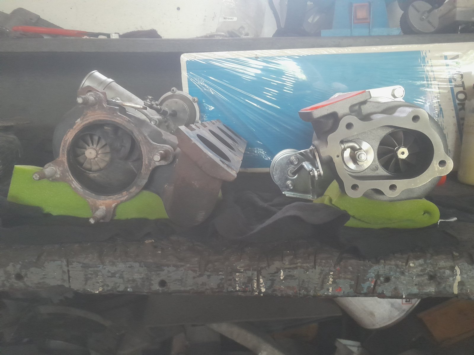

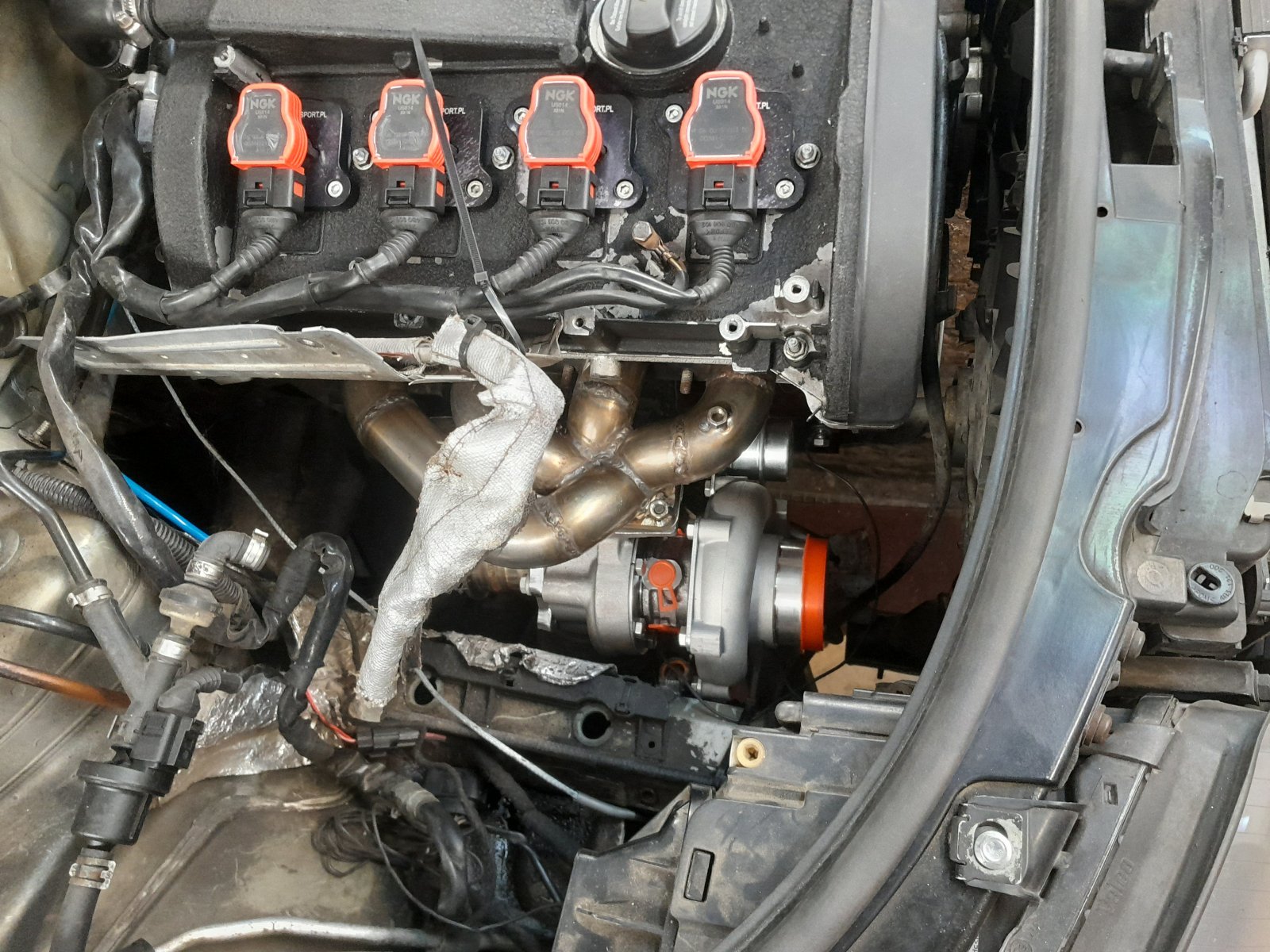

20230801_215653.thumb.jpg.64b646c889e4d2f92ef9f3226fa6ad33.jpg20230801_215653.thumb.jpg.64b646c889e4d2f92ef9f3226fa6ad33.jpg20230731_204724.thumb.jpg.866ba75d29e2a7a48248cb749e6cb2f5.jpg
Td05 wjechało dobrze widzę?
gtx2871 hybryd ceramik na kulce
chinczyk z fmic.pl największy potencjał z tej seri

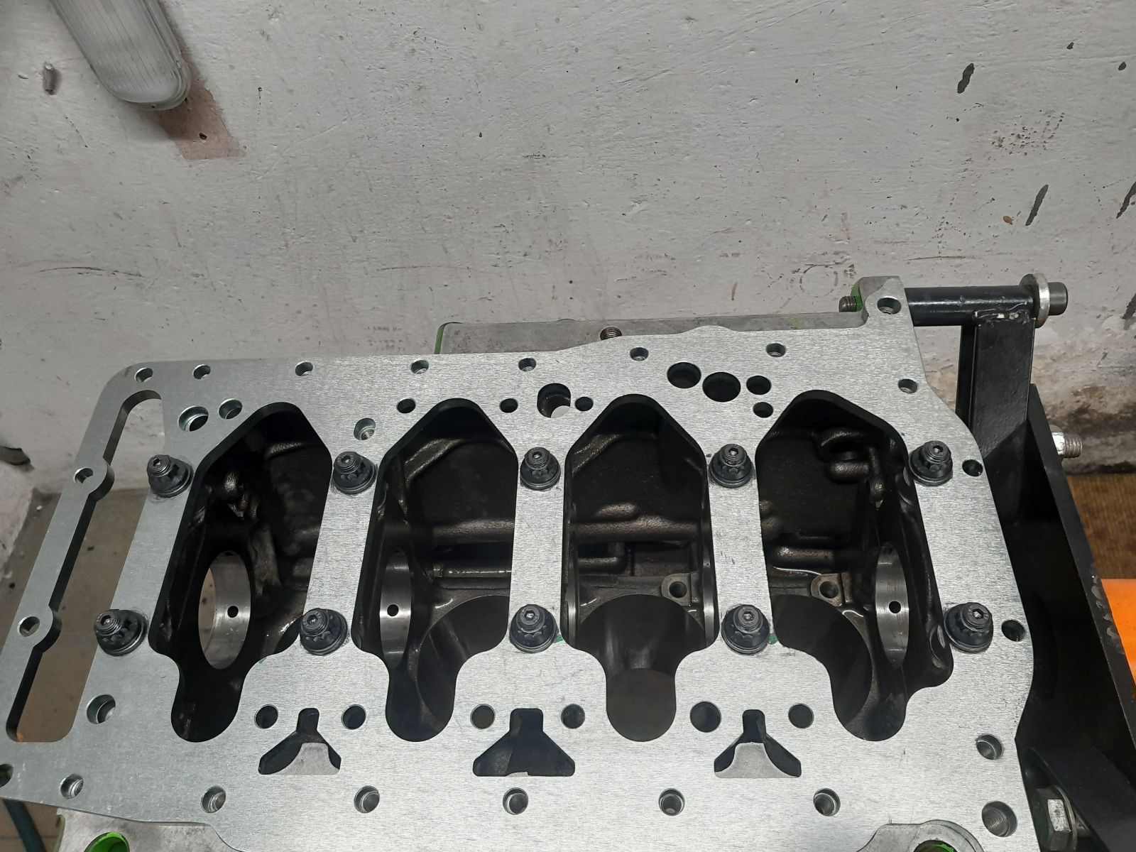

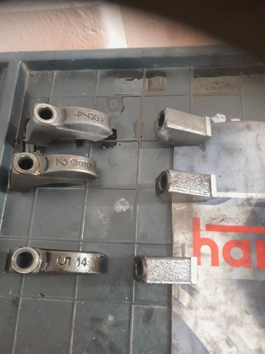

Witam wszystkich , doszło do awarii niuty połamały podpory wału
silnik odbudowany od zera z płytom wzmacniającą
foto połamanych podpór
dobra opcja sa jeszcze kute podpory z TFSI + osiowanie bloku z nimi :D  (nie, nie wszystkie byly kute)
wiem że są w TFSI kute i zwykłe
obecnie mam orginalne z bloku 1.8T ale myślę że płyta powinna to usztywnić na tyle że przy momencie do 800nm max wytrzyma
Najważniejsze to się szybko podnosić.
Ile tam niuta było, że popękały?
