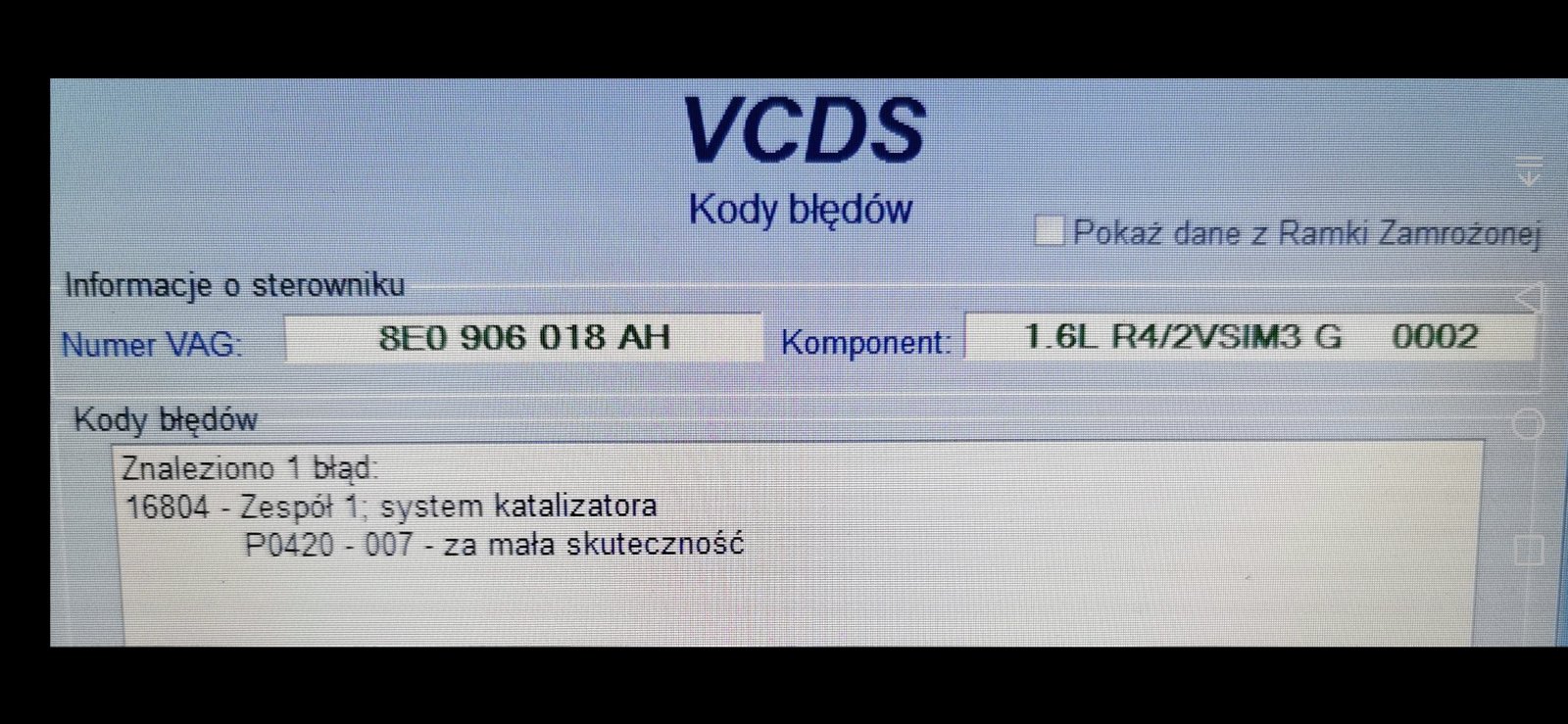

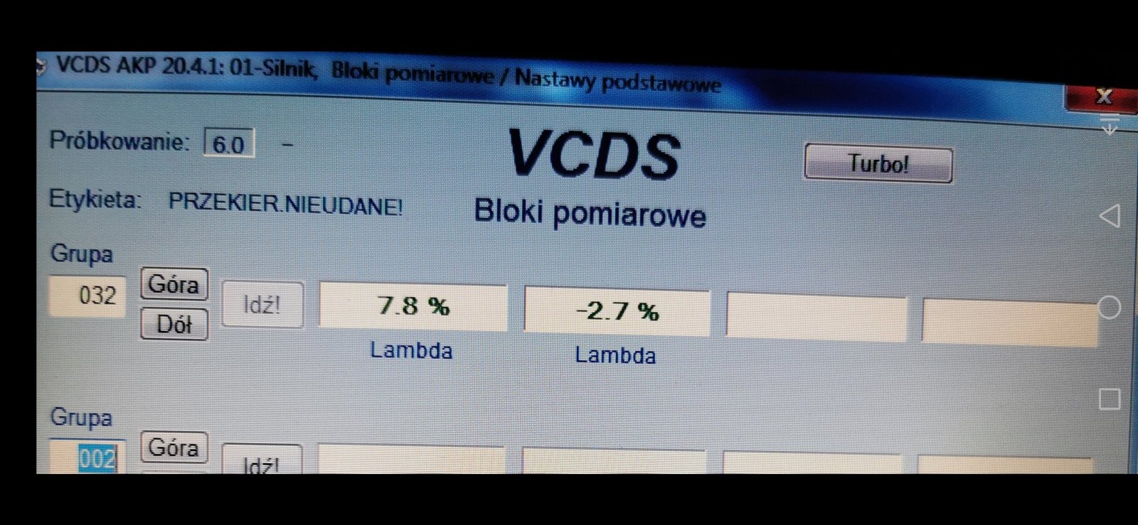

zimmeek Opublikowano 17 Czerwca 2023 Autor Opublikowano 17 Czerwca 2023 Witam, wczoraj przejechałem około 70km na benzynie wcześniej kasując kody tak jak mówiliście i sprawa wygląda tak. Lambda po trasie waha się między 7.8 - 9.4, ale wyskoczył błąd od katalizatora który na gazie nigdy nie występuje
Langista Opublikowano 20 Czerwca 2023 Opublikowano 20 Czerwca 2023 (edytowane) Lambda nie jest zależna od katalizatora. Sonda za katalizatorem do wymiany, albo katalizator już zapchany jest. Edytowane 20 Czerwca 2023 przez Langista
zimmeek Opublikowano 20 Czerwca 2023 Autor Opublikowano 20 Czerwca 2023 W tamtym roku jak wymieniałem pierwsza lambde zaglądnąłem kamerka na katalizator i wyglądał idealnie jak nowy, on ma około 100tys km, druga sonda oryginał
Langista Opublikowano 20 Czerwca 2023 Opublikowano 20 Czerwca 2023 Jakiej firmy pierwsza sonda? Jak druga ori to już jest zużyta w takim razie i daje złe odczyty. Zrób test sond lambda.
przem8 Opublikowano 20 Czerwca 2023 Opublikowano 20 Czerwca 2023 1 godzinę temu, Langista napisał(a): Jak druga ori to już jest zużyta w takim razie i daje złe odczyty. Na jakiej podstawie tak twierdzisz? Bo ja widzę błąd małej skuteczności katalizatora, a nie problemy z sondą.
Langista Opublikowano 20 Czerwca 2023 Opublikowano 20 Czerwca 2023 A co jeżeli druga sonda daje złe odczyty i przez to jest błąd? Tak miałem u siebie przynajmniej, brat w 2.0 TFSI to samo.
zimmeek Opublikowano 20 Czerwca 2023 Autor Opublikowano 20 Czerwca 2023 (edytowane) 42 minuty temu, przem8 napisał(a): Bo ja widzę błąd małej skuteczności katalizatora, a nie problemy z sondą. A czemu na gazie nigdy tego błędu nie było? Tylko po przejechaniu 70km na pb? Edytowane 20 Czerwca 2023 przez zimmeek
przem8 Opublikowano 20 Czerwca 2023 Opublikowano 20 Czerwca 2023 Wróżką nie jestem ale wiem, że masz niepoprawne korekty długoterminowe od biegu jałowego.
Langista Opublikowano 20 Czerwca 2023 Opublikowano 20 Czerwca 2023 Czyli wykonanie logów i wyjdzie, co powoduje złą pracę.
