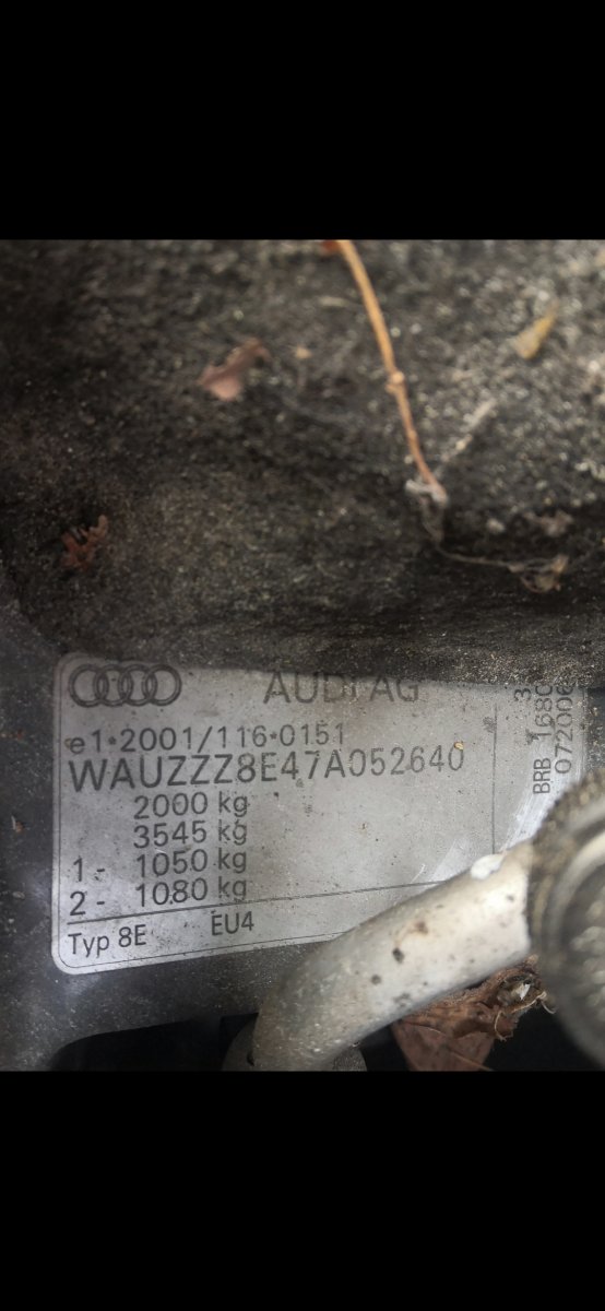

Przemas0612 Opublikowano 3 Czerwca 2021 Opublikowano 3 Czerwca 2021 Witam serdecznie nie wiem czy dobre miejsce wybrałem na założenie tematu przeszukałem całe forum i Google a nie uzyskałem kokretnej odpowiedzi otóż mam Audi A4 B7 1.9 tdi z 2006 roku moc 116 km chcę wymienić olej tylko teraz nie mam pojęcie czy mam wersję z dpf czy też nie bo wersja z dpf potrzebuje normy 507.00 a wersja bez 505.01 chyba że się mylę to proszę mnie poprawić książki serwisowej nie posiadam naklejki w bagażniku także brak jedynie tabliczkę pod maską o oznaczeniach VIN WAUZZZ8E47A052640 e1*2001/116*0151 Type 8e eu4 brb później mogę dodać zdjęcie tej tabliczki z góry dzięki za pomoc pozdrawiam

Axel1 Opublikowano 3 Czerwca 2021 Opublikowano 3 Czerwca 2021 zrób foto komory silnika przy grodzi po lewej stronie (od pasażera), wiem gdzie to sprawdzić

Przemas0612 Opublikowano 3 Czerwca 2021 Autor Opublikowano 3 Czerwca 2021 5 minut temu, Axel1 napisał: zrób foto komory silnika przy grodzi po lewej stronie (od pasażera), wiem gdzie to sprawdzić Jak będę przy aucie to oczywiście zrobię

Przemas0612 Opublikowano 3 Czerwca 2021 Autor Opublikowano 3 Czerwca 2021 4 godziny temu, Axel1 napisał: zrób foto komory silnika przy grodzi po lewej stronie (od pasażera), wiem gdzie to sprawdzić Fotki poniżej
Axel1 Opublikowano 3 Czerwca 2021 Opublikowano 3 Czerwca 2021 Bez DPF , tam gdzie strzałka powinno być coś wkręcone.
