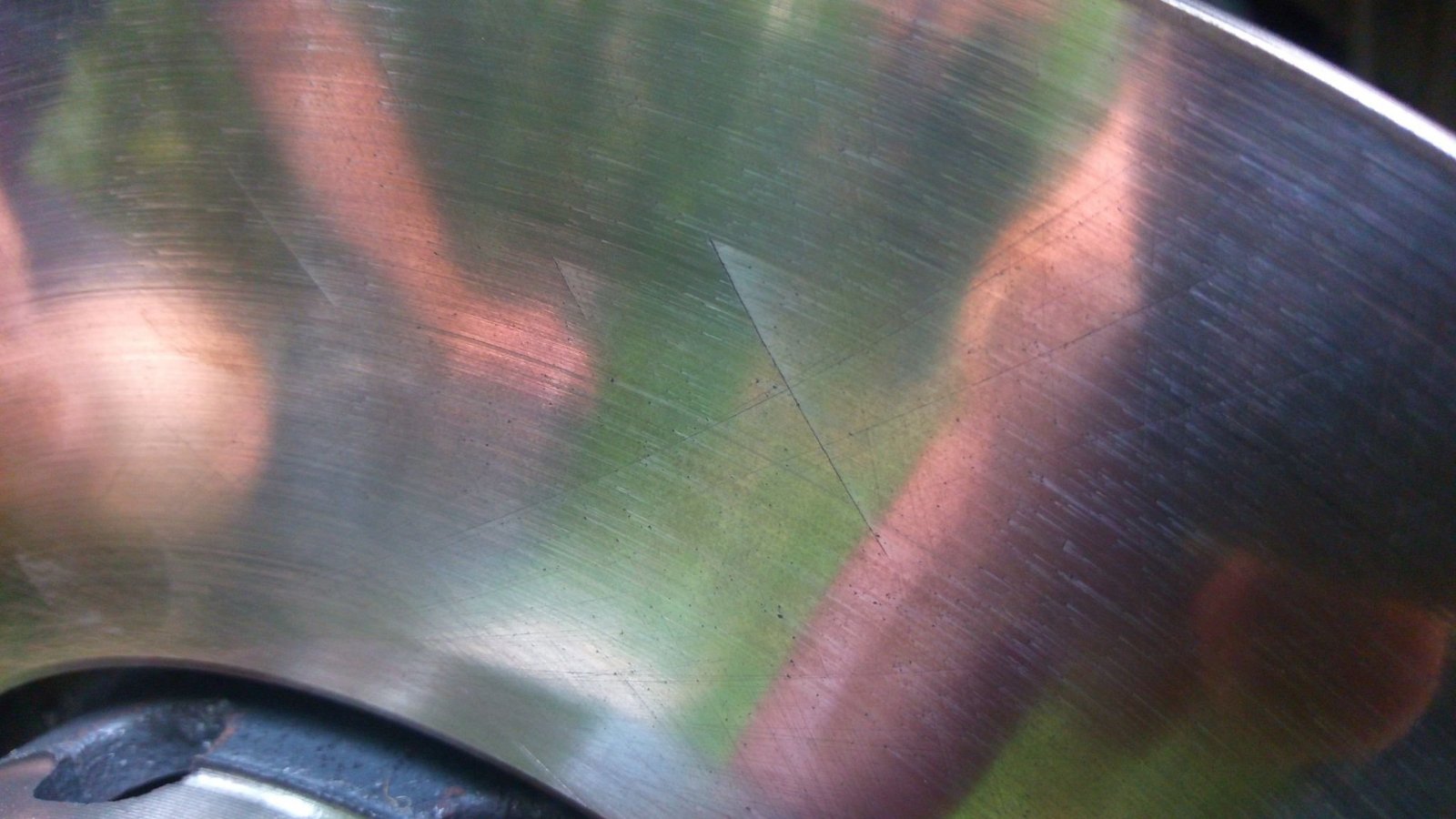

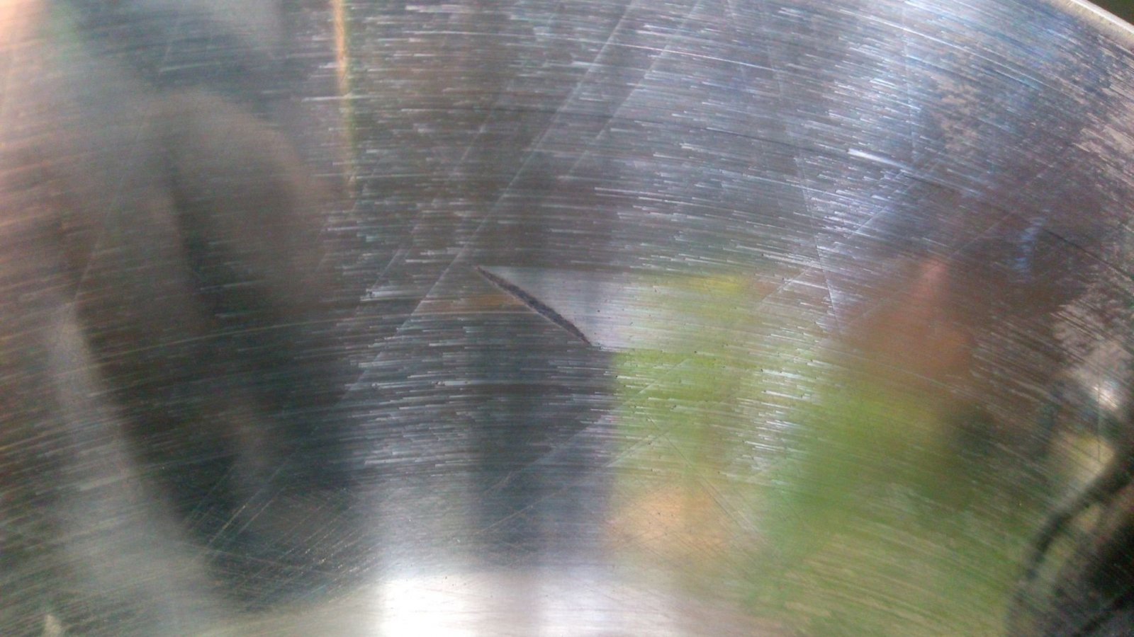

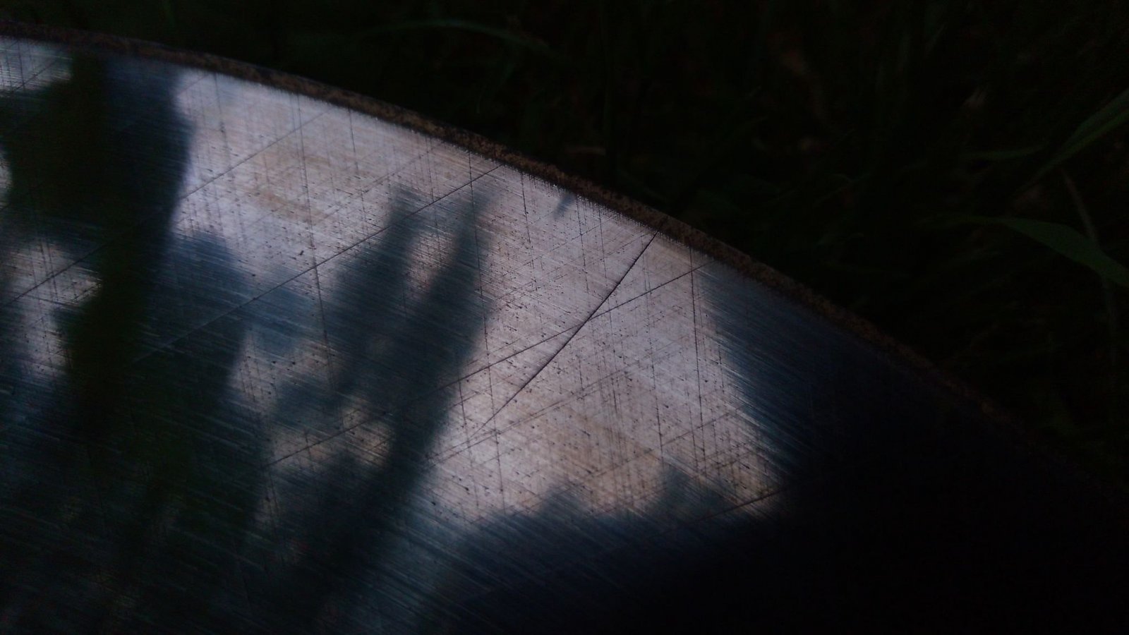

Vendeur Opublikowano 22 Sierpnia 2021 Opublikowano 22 Sierpnia 2021 Cześć, tydzień temu założyłem sobie nowe tarcze i klocki hamulcowe, całość Ferodo. Samemu, nie pierwszy raz, nie jest to skomplikowane. Po 2 dniach trasa z Wrocławia do Zakopanego. Najpierw autostrada, potem z 200 km drogami krajowymi. Po około 100km od zjazdu z autostrady zaczęły się problemy z hałasem z hamulców, jakby bicie tarczy. Przy większej prędkości nic nie było słychać, natomiast po przychamowaniu do 0-20km/h przy powolnym przyspieszaniu (korek na drodze itp.) słychać było dość głośny hałas w kabinie, niski, o częstotliwości zależnej od prędkości obrotu kół. Trudno mi było określić z której strony dochodzi, bo hałas się rozchodził po kabinie. Po dojeździe na miejsce wypoczynku rozkręciłem wszystko na nowo i skręciłem, dodatkowo jakiś tutejszy mechanik nie widział problemów w działaniu. Natomiast jedna z tarcz, z której to wydawało mi się, że dochodzi hałas, ma na środku wyszczerbek / wgłębienie, jakby coś się od niej oderwało, dodatkowo ma jakby lekkie szramy / pęknięcia. Druga tarcza wygląda znacznie lepiej, choć też ma trochę takich ukośnych linii, jakby pęknięć zewnętrznej powłoki, ale są znacznie mniej widoczne w porównaniu z tą jedną z uszczerbkiem. Czy ta tarcza jest wadliwa i czy nadaje się do reklamacji i wymiany? Tzn. wymiany sobie nie wyobrażam, bo przecież nie zostawię auta bez jednego hamulca na tydzień lub dwa... Sprzedający (allegro) musiałby mi wysłać nową tarczę po prostu na podstawie dokumentacji zdjęciowej. Poniżej zdjęcia.
indyczes Opublikowano 22 Sierpnia 2021 Opublikowano 22 Sierpnia 2021 (edytowane) Nieciekawie to wygląda, tarcze nie są fiolatawe czyli przegrzane? Ewidentnie jakieś chińskie badziewie. Ja bym to reklamował. Edytowane 22 Sierpnia 2021 przez indyczes
Vendeur Opublikowano 22 Sierpnia 2021 Autor Opublikowano 22 Sierpnia 2021 (edytowane) Widać na zdjęciach przecież, że nic nie jest przegrzane, wszystko wygląda dobrze poza tym odpryskiem i dziwnymi rysami, jakby mikropęknięciami. Czy w ogóle Ferodo może być podrobione? Czy takie rysy na nich to normalne? Napiszę do producenta z prośbą o opinię. EDIT: Sklep twierdzi, że tarcze pochodzą od InterCars i są na 100% oryginalne. Dodam, że piasty zostały dobrze oczyszczone i przeszlifowane przed montażem, aby były czyste. Edytowane 23 Sierpnia 2021 przez Vendeur
Vendeur Opublikowano 26 Sierpnia 2021 Autor Opublikowano 26 Sierpnia 2021 Ktoś jeszcze wypowie się na temat stanu tych tarcz? Szczególnie martwi mnie ten odprysk na środku... Sprzedający twierdzi, że producent wymaga dla zachowania gwarancji, aby hamulce były montowane przez wyspecjalizowany warsztat, a nie samemu, co jest moim zdaniem bzdurą przy tak prostej rzeczy. W szczególności przy chyba ewidentnej wadzie samego produktu...

KINIAM Opublikowano 26 Sierpnia 2021 Opublikowano 26 Sierpnia 2021 Być może tarcze są wadliwe. To co na zdjęciach to składnik żeliwa grafit płytowy, który tak się zachowuje jak tarcze dostają temperatury. Bywają wadliwe partie ale rzeczywiście przydałby Ci się ktoś z pieczątką "fachowości". Tak to sobie producenci i sprzedawcy ustawili odnośnie gwarancji i raczej tego nie przeskoczysz.

Vendeur Opublikowano 27 Sierpnia 2021 Autor Opublikowano 27 Sierpnia 2021 Pisałem do producenta w sprawie tego odprysku, brak reakcji przez tydzień. Pozostaje mi zatem jedynie odradzać wszystkim we wszelki możliwy sposób markę Ferodo, zarówno jeśli chodzi o jakość produktów, jak i w ogóle podejście do klienta. Ocena absolutnie negatywna w obu przypadkach.
KINIAM Opublikowano 27 Sierpnia 2021 Opublikowano 27 Sierpnia 2021 4 godziny temu, Vendeur napisał: Pisałem do producenta w sprawie tego odprysku, brak reakcji przez tydzień. Ferodo sprzedając swoje produkty do konkretnych dystrybutorów udziela obniżki na ewentualne reklamacje i to sprzedawca załatwia sprawy gwarancyjne. Jeśli sprzedawca kosztowo mieści się w otrzymanym upuście a zwykle tak jest to wymienia produkt i tyle. Ferodo nie załatwia jednostkowych zgłoszeń reklamacyjnych musiałbyś trafić na podatny grunt w Ferodo aby ich to zainteresowało co czasem się zdarza. Teraz produkuje się szybko i tanio więc coraz częściej będą takie problemy z jakością żeliwa.

Vendeur Opublikowano 28 Sierpnia 2021 Autor Opublikowano 28 Sierpnia 2021 19 godzin temu, KINIAM napisał: Ferodo nie załatwia jednostkowych zgłoszeń reklamacyjnych musiałbyś trafić na podatny grunt w Ferodo aby ich to zainteresowało co czasem się zdarza. Na swojej stronie mają opcję kontaktu dla klientów detalicznych z możliwością wyboru różnych zagadnień, z której to opcji skorzystałem - dwukrotnie. Brak odpowiedzi świadczy o lekceważeniu klienta. Niestety, ale "polactwo" w takich przypadkach wychodzi i nie rozumieją, że taka negatywna sytuacja odbije im się znacznie mocniej na wizerunku, niż pozytywna. PRowo leżą. Co do tarcz, wada produktu poprzez odprysk ewidentna, natomiast gdy ponownie złożyłem całość w Zakopanym, to potem w drodze powrotnej do Wrocławia działało już bez wcześniejszych objawów, pewnie ten element wcześniej się zablokował, a przy demontażu odpadł. Jest w miarę ok teraz, ale chyba nie idealnie. I chyba tak pozostanie. Jedynie wystawię odpowiednie opinie produktowi i producentowi. Może sprawdzę na starych tarczach jeszcze, z ciekawości.

KINIAM Opublikowano 28 Sierpnia 2021 Opublikowano 28 Sierpnia 2021 22 godziny temu, Langista napisał: Nie tylko Ferodo, Zimmermann też lepszy nie jest. Nie tylko te firmy powyżej ale większość tarcz jest produkowana ze stopu, gdzie jest płytowy grafit. Takie tarcze są odporne na ścieranie ale z temperaturami na przegrzanie bywa różnie. Oczywiście proporcje, odlewanie, studzenie to wszystko wpływa na jakość produktu więc otrzymujemy lepsze i gorsze tarcze hamulcowe, kiedyś kupowało się na dźwięk. Jak chcesz lepszych tarcz odporniejszych na przegrzewanie to należy szukać stopów na graficie wermikularnym / grafit w stopie jest inaczej ułożony tak jakby wirował w kole/ np. od firmy EBC ale uwaga nie są tak odporne na ścieranie jak np. Zimmermann.

Muskel1 Opublikowano 29 Sierpnia 2021 Opublikowano 29 Sierpnia 2021 (edytowane) 4 godziny temu, Vendeur napisał: Tylko że moje tarcze w żaden sposób nie zostały przegrzane, to była w miarę spokojna trasa na wakacje... Wystarczy, że tłoczki się przycinają i klocki nie odbijają od tarczy. Nawet tego nie poczujesz i nie będziesz o tym wiedział. To wystarczy do przegrzania. Na zdjęciach wyglądają na lekko fioletowe czyli przegrzane. Być może tylko na zdjęciach. Edytowane 29 Sierpnia 2021 przez Muskel1
