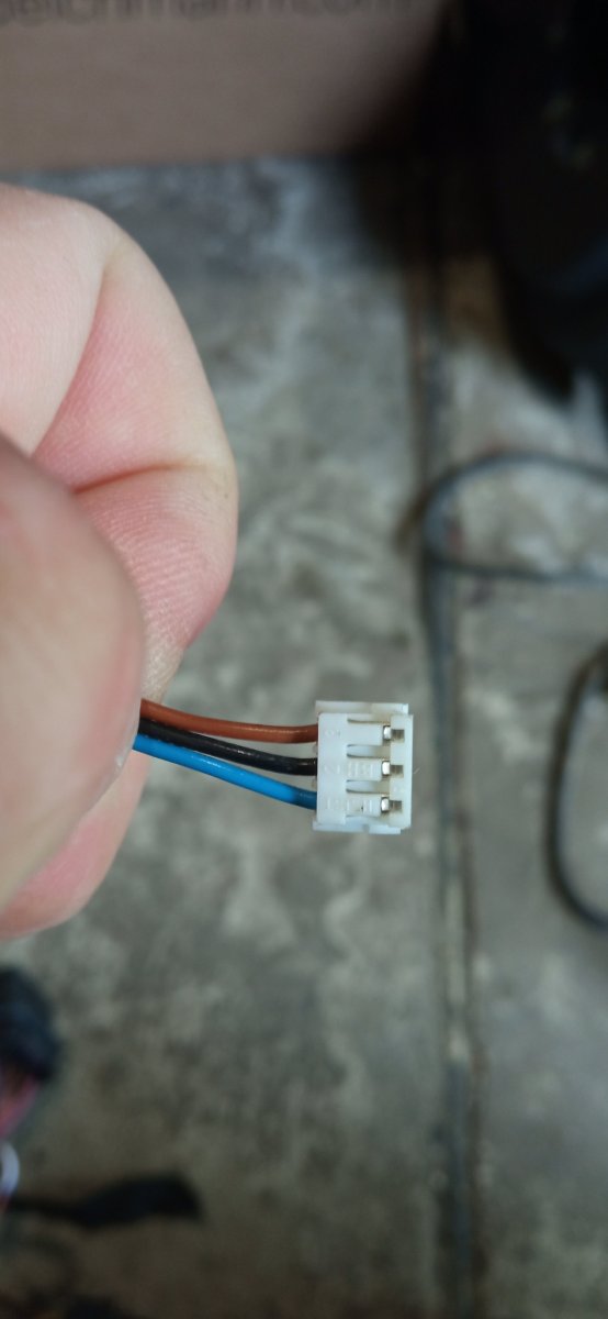

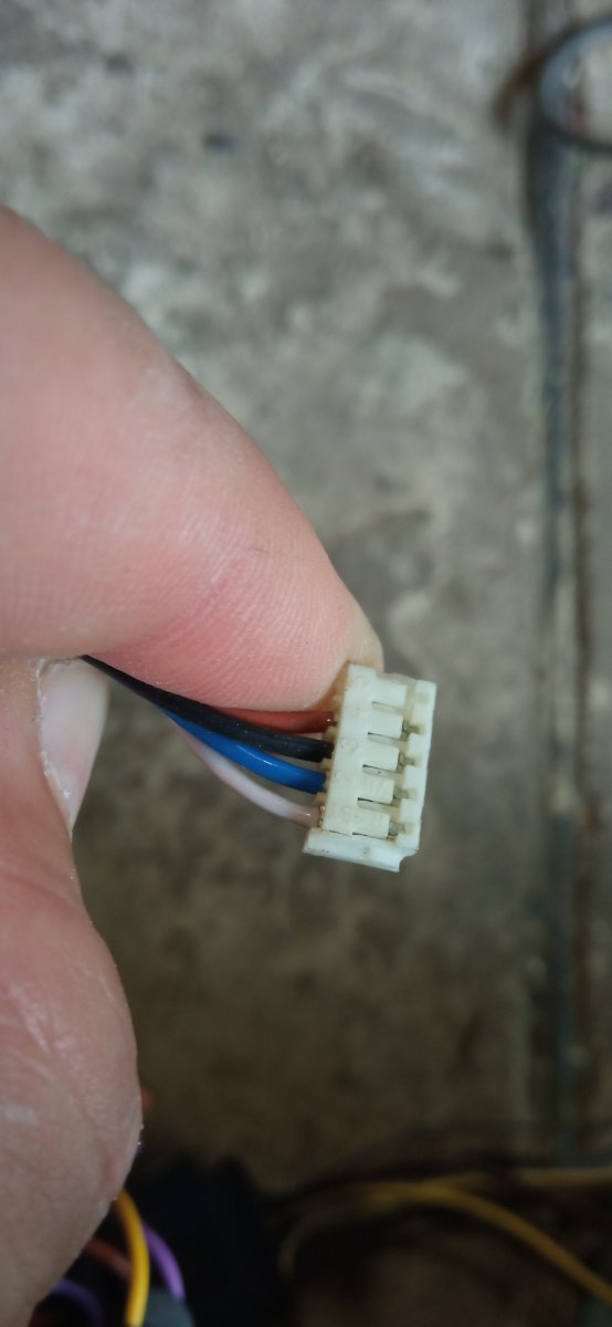

kamil-vag Opublikowano 3 Czerwca 2022 Opublikowano 3 Czerwca 2022 W xenonie wkładasz silniczki ze zwykłych lamp, będę miał chwilę to napisze co trzeba przepiąć. Gdzieś to już podawałem na forum, ale nie mogę znaleźć Bo rozumiem, że masz ori zwykłe lampy, ale chcesz wsadzić xenony i zachować zwykłą regulacje z kabiny tak?
Dbaluch Opublikowano 3 Czerwca 2022 Opublikowano 3 Czerwca 2022 50 minut temu, kamil-vag napisał: W xenonie wkładasz silniczki ze zwykłych lamp, będę miał chwilę to napisze co trzeba przepiąć. Gdzieś to już podawałem na forum, ale nie mogę znaleźć Bo rozumiem, że masz ori zwykłe lampy, ale chcesz wsadzić xenony i zachować zwykłą regulacje z kabiny tak? Tak mam h7 i myślę nad zastąpieniem tego lampami xenon z regulacją z kabiny , lub kupić jakieś markowe ledy za 400 , 500 zł , sam już nie wiem , chce żeby u mnie dobrze świeciło ale nie chce oślepiać innych , którą drogą iść ?
Langista Opublikowano 3 Czerwca 2022 Opublikowano 3 Czerwca 2022 To już Xenon będzie lepszy od tych ledów.
kamil-vag Opublikowano 4 Czerwca 2022 Opublikowano 4 Czerwca 2022 Pinout silniczków regulacji: Zwykła lampa H7, piny wewnątrz lampy od strony wtyki: 2 - niebieski 4 - brązowy 6 - czarny Mała wtyczka silniczka: Xenon/Bixenon, piny wewnątrz lampy od strony wtyki: 2 - czarny 3 - biały 4 - niebieski 6 - brązowy Mała wtyczka silniczka:
Dbaluch Opublikowano 4 Czerwca 2022 Opublikowano 4 Czerwca 2022 51 minut temu, kamil-vag napisał: Pinout silniczków regulacji: Zwykła lampa H7, piny wewnątrz lampy od strony wtyki: 2 - niebieski 4 - brązowy 6 - czarny Mała wtyczka silniczka: Xenon/Bixenon, piny wewnątrz lampy od strony wtyki: 2 - czarny 3 - biały 4 - niebieski 6 - brązowy Mała wtyczka silniczka: Kurcze nie czaje , sory ale nie czaje, wymieniasz kolejno kolorami kable przy poszczególnych kostkach a w realu one są w innej kolejnośći
Dbaluch Opublikowano 5 Czerwca 2022 Opublikowano 5 Czerwca 2022 23 godziny temu, Langista napisał: Pokaż jak to wygląda u Ciebie? Chodziło mi o te 2 zdjęcia które ty wkleiłeś tzn to że na twoim zdjęciu jest w innej kolejności niż Ty opisujesz pod zdjęciem
Dbaluch Opublikowano 5 Czerwca 2022 Opublikowano 5 Czerwca 2022 Teraz, Dbaluch napisał: Chodziło mi o te 2 zdjęcia które ty wkleiłeś tzn to że na twoim zdjęciu jest w innej kolejności niż Ty opisujesz pod zdjęciem Sory kolego to kolego Kamil-vag wstawił foto i opis pod nimi , po imprezie jestem i to może dla tego
kamil-vag Opublikowano 5 Czerwca 2022 Opublikowano 5 Czerwca 2022 Piny 2,4,6 to piny wtyki lampy, gdzie wpinasz się do auta, małe wtyczki wewnątrz lampy od silniczków masz na zdjęciu... Weź lampę w rękę i dojdziesz co i jak, czasami trafiały się też inne kolory przewodów, ale pinologia zostaje ta sama...
