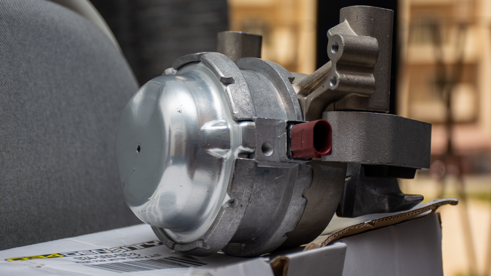

dziś jeszcze zrobiłem kilka testów, żeby potwierdzić czy mam poduszki do wymiany... zaczynając od "output tests" VCDSem - oczekiwałem usłyszeć jakieś wibracje albo chociaż brzęczenie, a obie poduszki zrobiły tylko krótkie bzz... i cisza... Auto zrobiło mi się ostatnio dość agresywne przy zmianie biegów w trybie S, i zaczęło mnie to drażnić, ale póki nie było żadnych wibracji na luzie, a zmiana biegów w D była jak zwykle - płynna jak trzeba - więc zacząłem zakładać po prostu, że TTTM i nie mam co się przejmować - nie podejrzewałbym poduszek...
...więc po testach VCDSem, maska w górę, hamulec, gaz i widzę jak mi silnik chce opuścić komorę, jakby prawej poduszki w ogóle nie było... Ciekawostka...
Czy da się gdzieś znaleźć procedury serwisowe do tego tematu online?
image.php?di=T7AS
zmora każdego posiadacza C7 z silnikiem V8... podmiana na "sztywniejsze", bezolejowe zamienniki 034 motorsport.
Jestem ciekaw jak się sprawdzą w codziennym użytkowaniu. Cena git jak za 2 szt.
założone... w ogóle nie czuję różnicy :D Wibracji żadnych jak nie było, tak nie ma. Za to zmiana biegów w trybie S jest teraz tak fantastycznie "ciągła", że aż miło teraz pełnym ogniem jechać... natomiast to, czego starałem się wyeliminować, czyli te "wahania" przy jeździe na lekko uchylonej przepustnicy - nadal są, może nie aż tak odczuwalne jak wcześniej, ale są... ale może ten typ tak ma i koniec... czepiam się po przesiadce z innej marki. W trybie D tego w ogóle nie ma, więc to jest kwestia sport mode.
BTW. przełożone solenoidy ze starych poduszek i błędów żadnych nie ma, więc da się to zrobić tak, żeby komputer się nie czepiał w ogóle.
