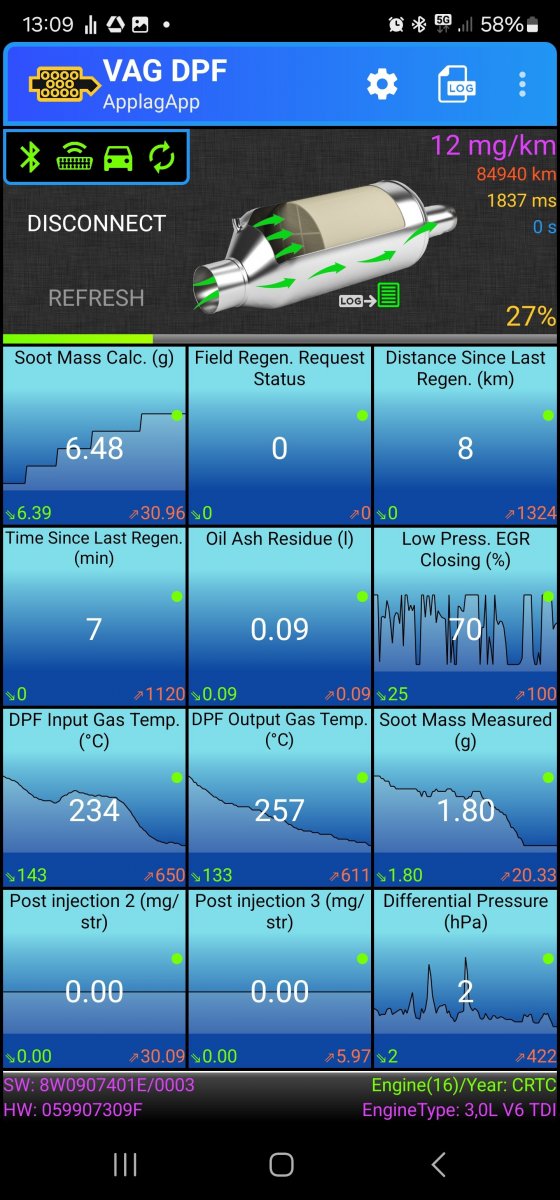

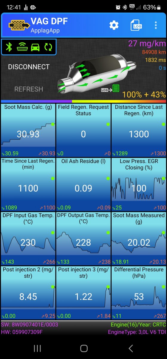

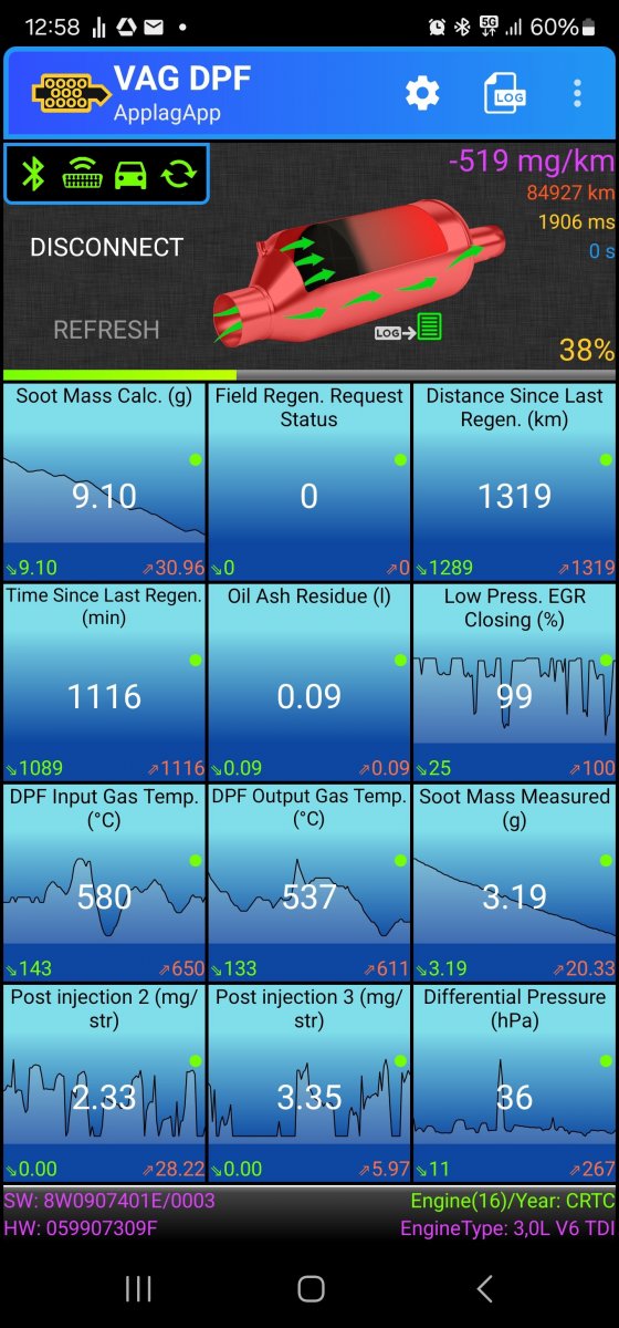

Kup sobie taki adapter, do tego aplikację VAG DPF i będziesz mógł minitorować czy się wypala i mniej więcej kiedy (za ile).
Z tymi podwyższonymi obrotami na jałowym biegu co prawda się zgadza ale na 100% nie można na tym polegać, gdyż gdy aku jest rozładowane, sterownik podwyższa także obroty aby zwiększyć ładowanie. Więc jak widać można się łatwo pomylić.
Na podanej aplikacji widać wszystko jak na dłoni.
Tak wiem o apce Krzysiek , dzieki za rzetelne info jak zwykle. Nie wiedziałem co do podwyższonych obrotów , a śmigło słychać właściwie dopiero po wyłączeniu silnika.
Na apce masz 1300km od ostatniej regeneracji?! to bardzo dużo w stosunku do podawanych 300-350km a co dopiero do moich 180km
dam znać jak wymontuję.
Ma to kilka powodów:
1. Te 1300 km to w 90% była trasa (Autostrady).
2. Przebieg dopiero 84 kkm i co za tym idzie zapełnienie DPF popiołem jest dopiero na poziomie 0.09 l .Czym więcej popiołu, tym częstsze regeneracje. W 3.0 TDI górna wartość graniczna popiołu to dopiero 380 ml.
3. Silnik 3.0 TDI, tam interwały regeneracji są trochę dłuższe.
4. Ten silnik 3.0 TDI nie ma softu po aferze dieselgate. Przynajmniej nie jest on obowiązkowy, tak jak w 2.0 TDI.
Jest co prawda dobrowolny "ulepszony" soft po tej aferze, ale ja za każdym razem jak jestem w ASO odmawiam wgrania i muszę podpisać dokument, że nie zezwalam na update.
Tak to wygląda przy przebiegu 85tyś.
