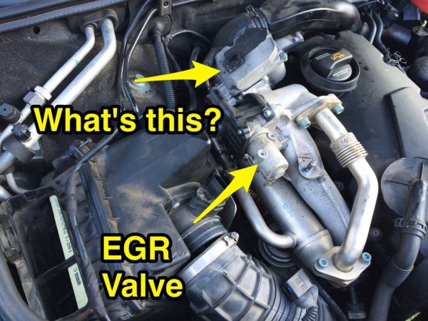

gonzalez09 Opublikowano 5 Lutego 2017 Opublikowano 5 Lutego 2017 to mnie nie pocieszyles a co z ta odma ?? da sie cos z tym zrobic zeby tak nie lalo czy aaa, a tak wg co to jest to OCT ??
MemberA4 Opublikowano 5 Lutego 2017 Opublikowano 5 Lutego 2017 Odma jest razem z pokrywą klawiatury wiec albo nówka albo płukanie ktore praktycznie nic nie da. U mnie tez jest tak jak u Ciebie z tym olejem i nie przejmuje sie tym. W poprzedniej B6 tez tak mialem pomimo wymiany za 550zl niby poprawionej pokrywy i reg. turbo. Jakby sie szklanka oleju na dzień dobry wylała to wtedy by był problem. OCT to tak po polsku zbiornik do wyłapywania oleju z oparów odpowietrzenia skrzyni korbowej [emoji3]Wysłane z mojego ALE-L21 przy użyciu Tapatalka
gonzalez09 Opublikowano 5 Lutego 2017 Opublikowano 5 Lutego 2017 aha czyli wymienic EGR na ten wahlera i reszte miec gdzies troszka cieknie to cieknie widocznie ten typ tak ma glownie chodzilo mi o ten EGR bo pod nim jest tak obzygane ze szkoda gadac

slawekk1980 Opublikowano 9 Lutego 2017 Opublikowano 9 Lutego 2017 Tak z czystej ciekawości, Ta część zaworu EGR (chyba że to coś innego), która wystaje z wycięcia plastikowej osłony silnika-przy wlewie oleju opisane na obrazku "what's this" , po dłuższej jeździe jest powiedzmy ciepła, po zgaszeniu silnika robi się bardzo gorąca. Tak ma być?
