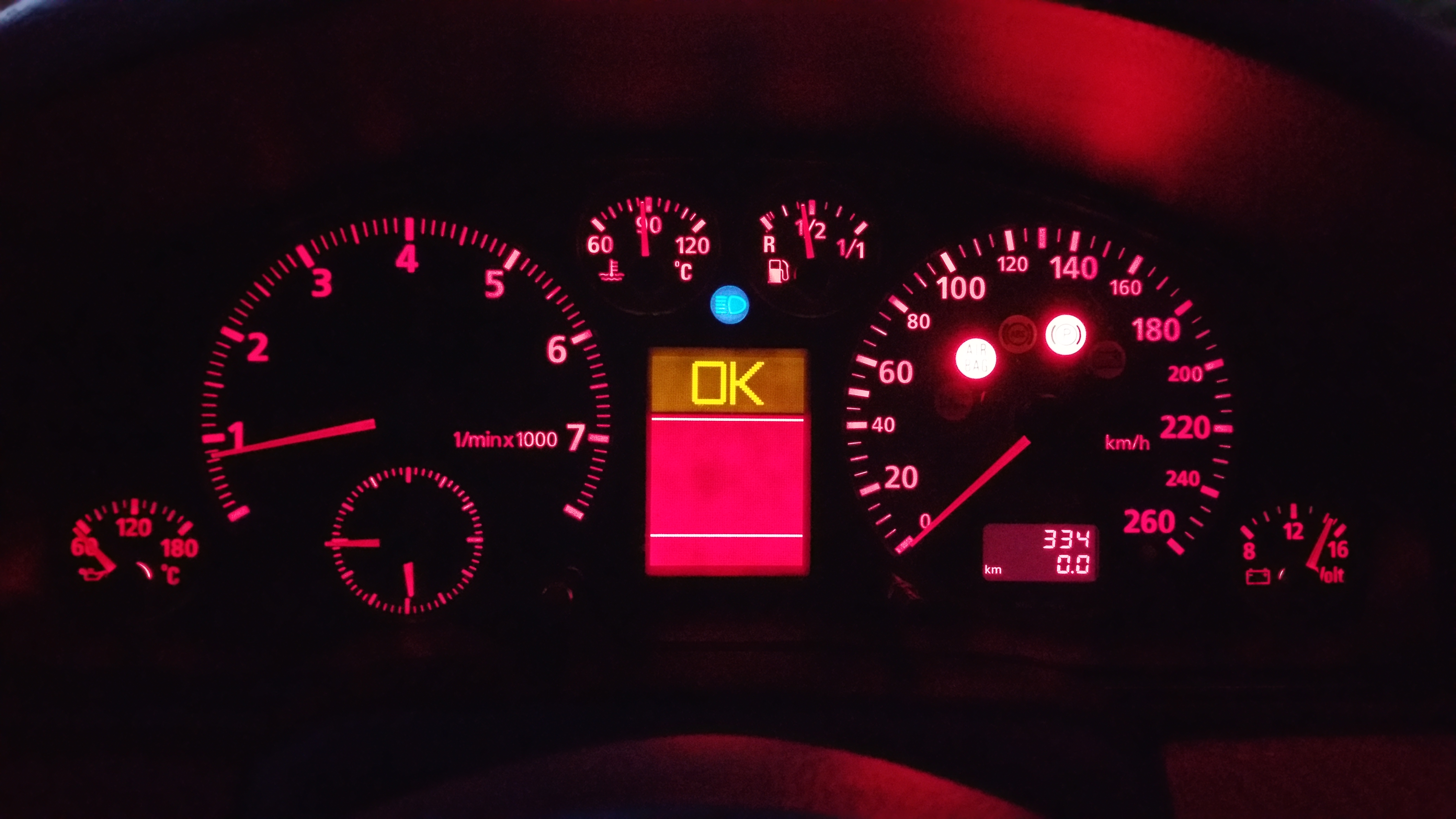

denveco Opublikowano 19 Lutego 2015 Opublikowano 19 Lutego 2015 No dobra licznik przyszedł już trzeci raz... A to filmik: I co powiecie?...
soulmaster3m Opublikowano 19 Lutego 2015 Opublikowano 19 Lutego 2015 Ja dalej nie rozumiem dlaczego ten Twój przedliftowy tak ładnie łagodnie się gasi i wybudza a te nasze polifty to tak jakby łopatą w mordę dostał.

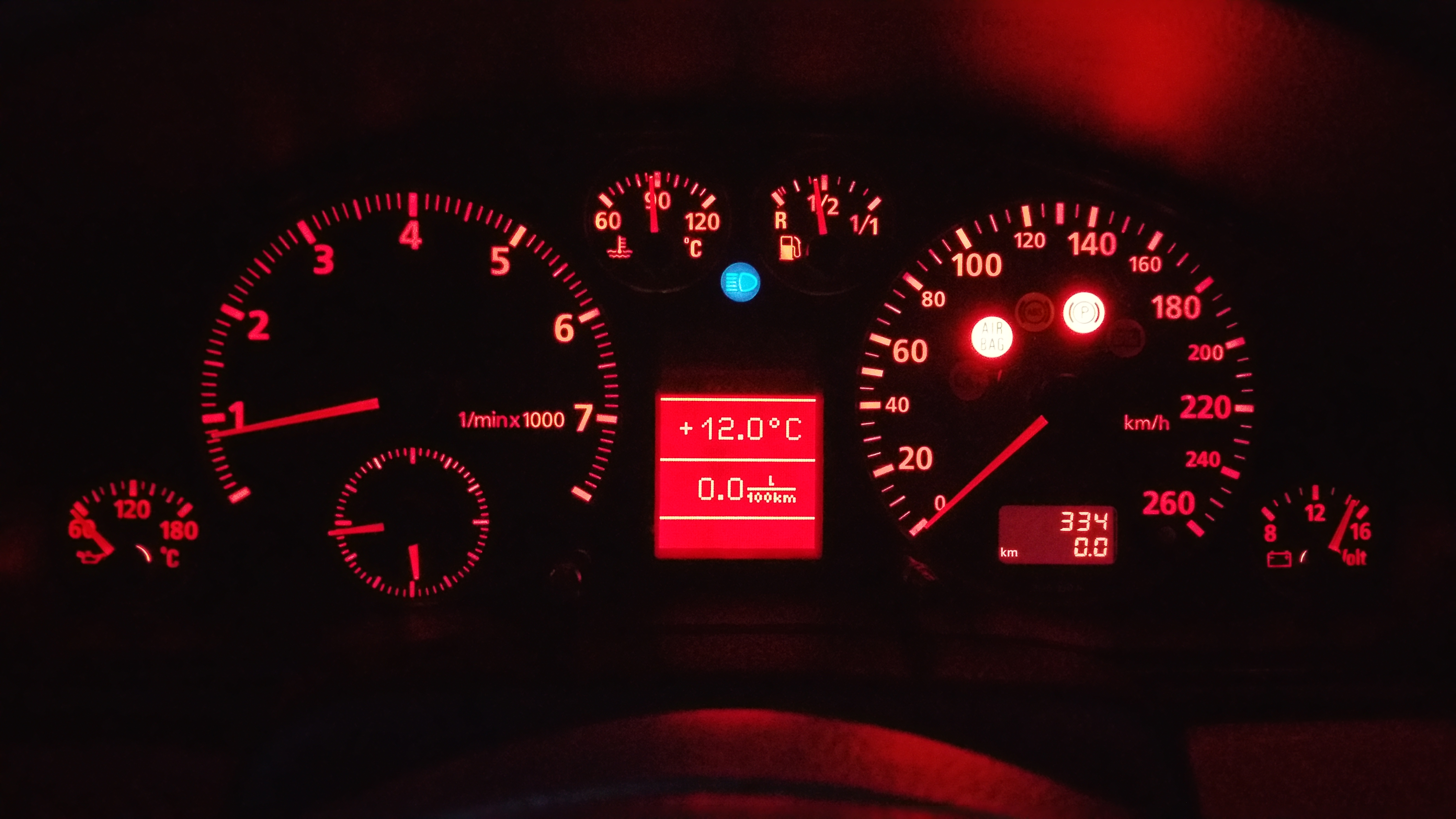

denveco Opublikowano 19 Lutego 2015 Opublikowano 19 Lutego 2015 (edytowane) Haha. Nie wiem czy to tak ma być czy nie. Ale się zdrzaźniłem bo znowu mi kontrolka AIR BAGU się zaświeciła. A wcześniej dołączyłem aku zanim podpiąłem licznik... Kurcze na jednej fotce wyszło ładne czerwone a na drugiej różowawy... Edytowane 19 Lutego 2015 przez denveco
bediks Opublikowano 19 Lutego 2015 Opublikowano 19 Lutego 2015 Jeździłeś bez licznika ? Jesli tak to masz odpowiedz , moze masz luźne kable w kostce tez Rozowy odcień moze świadczyć o tym ze jest to nowy wyświetlacz
