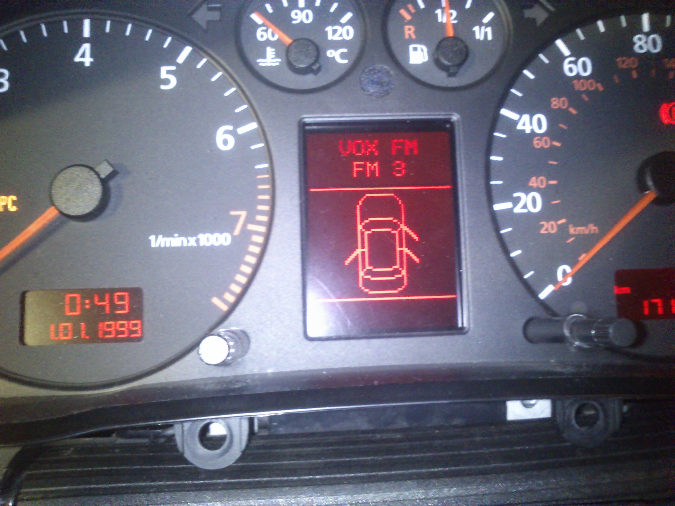

xXPiotrekXx19 Opublikowano 18 Marca 2015 Opublikowano 18 Marca 2015 koledzy podłączyłem i fis jest bardzo ładny servis który naprawiał naprawdę się postarał jest super musiałem tylko w aaptacjach zmienić na kanale 62 z "0" na "1" bo RDS na fisie nie działał ale po zmianie uszył ładnie póxniej wstawie link do filmiku jak wyglada u mnie fis oczywiście przy okazji przekodowałem sobie z mil na km jak i włączyłem przypominanie o zapinaniu pasach Mam jeszcze tylko jeden problem bo otwarcie drzwi kierowcy pokazuje dobrze i jak wiadomo przy liczniku fis wypiąłem pin z kostki zielonej który podawał sygnał o otwartych wszystkich drzwiach i teraz nie wiem co jest grane bo te 3 kabelki ze słupka pasażera do licznika i podłączyłem do szarej kostki i mam problem bo obojetnie które z tych trzech drzwi otworze to nawet jak otworzę np. tylne prawe to pokazuje na fisie tak

xXPiotrekXx19 Opublikowano 18 Marca 2015 Opublikowano 18 Marca 2015 Ja lutowalem prZed kostką a pin w zielonej kostce wsadzilem spowrotem i teraz choć wszystkie drzwi są zamknięte to fis pokazuje ze 3 drzwi są otwarte

xXPiotrekXx19 Opublikowano 18 Marca 2015 Opublikowano 18 Marca 2015 Nie ja miałem polifta 1/2 Fis a tak wyglada u mnie fis po naprawie
bediks Opublikowano 18 Marca 2015 Opublikowano 18 Marca 2015 A juz pamietam myk Nie należy sie wlutowac w przewody a je przeciąć i dolutowac do tych z licznika a kikuty zaizolowac , pewnie tylko osłonke zdarliscie i przewody całe zostały ?
xXPiotrekXx19 Opublikowano 18 Marca 2015 Opublikowano 18 Marca 2015 A juz pamietam myk Nie należy sie wlutowac w przewody a je przeciąć i dolutowac do tych z licznika a kikuty zaizolowac , pewnie tylko osłonke zdarliscie i przewody całe zostały ? jesli ci chodzi nadal o te przewody przy słupku to tak ja tak zrobiłem zeskrobałem osłone i dolutowałem kabelek
bediks Opublikowano 18 Marca 2015 Opublikowano 18 Marca 2015 Nie chce cie Piotrek martwić ale nurtuje mnie kontrast w górnej czesci twojego fisa Wyglada mi to na blednecie Zrób test licznika na vagu i nagraj filmik Dlaczego licznik był w serwisie i co konkretnie naprawiali ? Ile zapłaciłes ? To przetnie przewody i powinno pokazywać oki Bo nie przecinając kabli jest tak ze licznik dostaje ten sam sygnał o otwartych drzwiach w dwa rozne miejsca tj zielona i szara kostka dlatego trzeba je ciąć i lutowac dopiero do szarej kostki

xXPiotrekXx19 Opublikowano 18 Marca 2015 Opublikowano 18 Marca 2015 Nie chce cie Piotrek martwić ale nurtuje mnie kontrast w górnej czesci twojego fisa Wyglada mi to na blednecie Zrób test licznika na vagu i nagraj filmik Dlaczego licznik był w serwisie i co konkretnie naprawiali ? Ile zapłaciłes ? To przetnie przewody i powinno pokazywać oki test licznika robiłem i nic nie pokojącego nie widziałem a jesli chodzi o górną częśc fisa to może tak na filmiku widać jak go zamontuje juz na dobre zrobię filmik czymś lepszym niz telefonem z przed 7 lat jesli chodzi o sam fis to miał być wymieniany tylko klej bo brakowało kilku lini ale własnie fis blakł i była tragedia i pan z servisu znalazł jakis fis od podobnego licznika w dobrym stanie i zamontował go u mnie koszty całkowite używanego wyświetlacza i zamontowanie go u mnie w liczniku na nowym kleju kosztowało mnie 200 zł i oczywiście jest na to pisemna roczna gwarancja no to jutro idę ciąć kabelki
