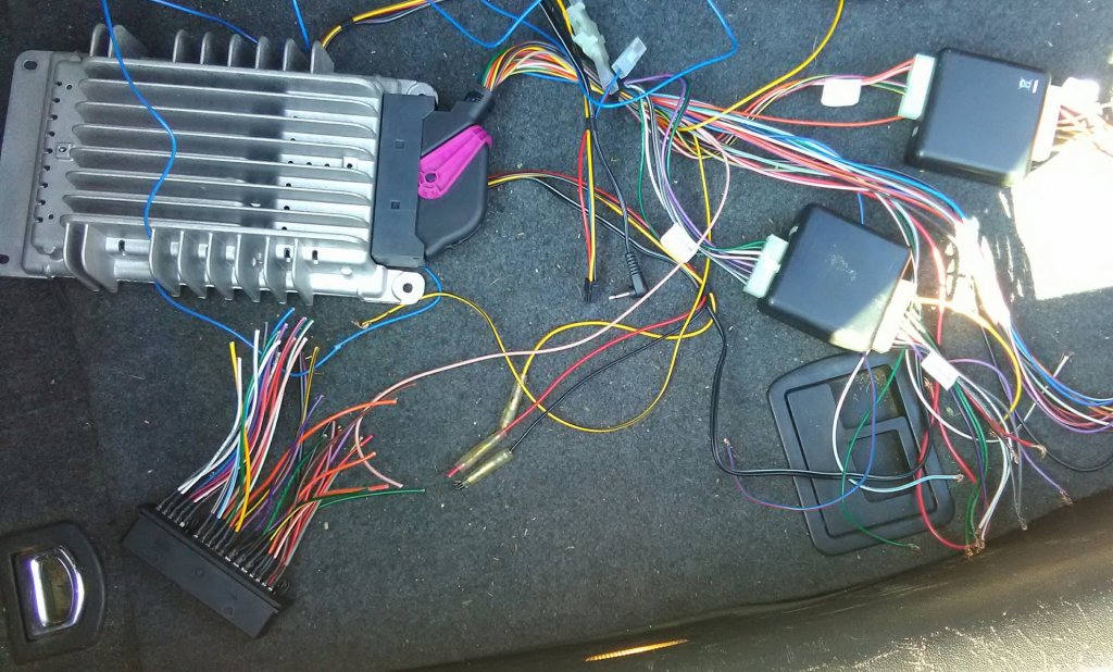

Witam czy ktoś mi powie czy to jest oryginalna wiązka bose szczególnie chodzi mi o te dwie puszki jest napisane module 1 i module 2.
To nie ori wiazka.
A jakby wyrzucić te moduły to będzie wtedy pasować? Co musiałbym zrobić żeby była ori? Dodam że kable są na wszystkich pinach... Bo po podłączeniu jest sekunda muzyki trzy sygnały i nagle pisk. Czyli może być wina tych modułów i braku mikrofonu? Po zdjęciach na Google widzę że nie ma nic oprócz kabli to poprostu je uciąć?
