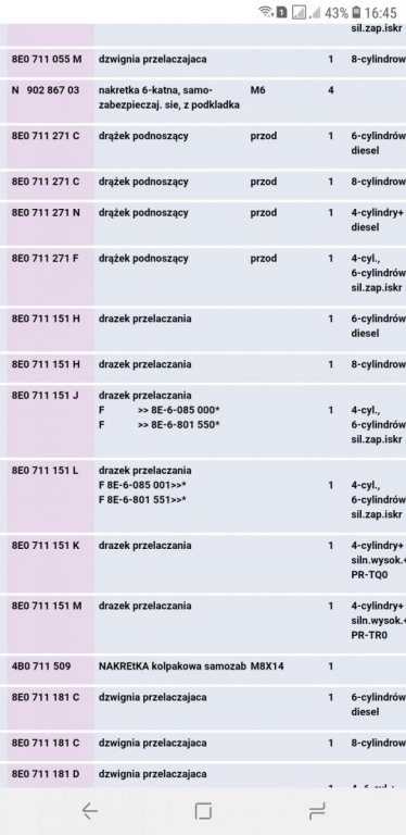

Dzisiaj wyszedł kolejny problem. Skrzynie mam z 2.0tfsi 6b a wybierak biegów od 3.0 asn też 6b i problem polega na tym że cięgno którym się biegi zmienia opiera się o skrzynię i można wrzucić tylko 2 i 4.
Na zdjęciu zaznaczone w którym miejscu.
Z tego co pamiętam to do wszystkich skrzyni 6b są takie same wybieraki no chyba że się mylę.
Jak skrzynię opuszczę na sankach ok 1cm to cięgno przechodzi na styk nad skrzynią.
Jakieś propozycje co z tym fantem zrobić ? Podgiąć to cięgno czy szukać innej przyczyny ?
Nie wszystkie skrzynie 6b są takie same bo są 3 rodzaje?
Wybierak od ASN jest prawdopodobnue ze skrzyni typu 01E a ty masz prawdopodobnie skrzynie typu 02X
A jest jeszcze typ 0A3
Podaj kod skrzyni to ktoś podpowie może jakich drążków musisz szukać. Potrzebne Ci tylko same drążki reszta zostaje i podaj numery z tych drążków też ? na takich niebieskich polach są przy harmonijce.
Edytowane przez MemberA4
Mam skrzynie GMV (02X) a wybierak brałem od skrzyni GBD czyli 01E. Patrzyłem na etke ale tam jest kilka numerów cięgien ale nie pisze do jakiego dokładnie silnika albo skrzyni. Na aledrogo znalazłem aukcje ze skrzynią gmv i koleś ma też wybierak z 2.0tfsi i cięgno ma numer z końcówką J . Czy to będzie odpowiedni numer ?
Skoro ma GMV i do tego wybierak to bierz. Ten z końcówką J był do jakiegoś nr Vin potem szedł z końcówką L.
Według mnie ten z J będzie dobry ale musisz jeszcze ten drugi drazek wsiąść chyba że cały wybierak weźmiesz to ok.
Dzwoniłem na kilka aukcji i żaden nie sprzeda samych cięgien tylko komplet z wybierakiem  więc nie zostaje mi nic innego jak kupić całe a mój może sprzedam kiedyś.
Jesteś pewny że z końcówką L będzie dobry na 100% ? :)
Według mnie L i J są takie same tylko różnią się wielkością przegubu (ktoś na forum to rozkminiał kiedyś ) a tak, porównując wyglądają identycznie.
