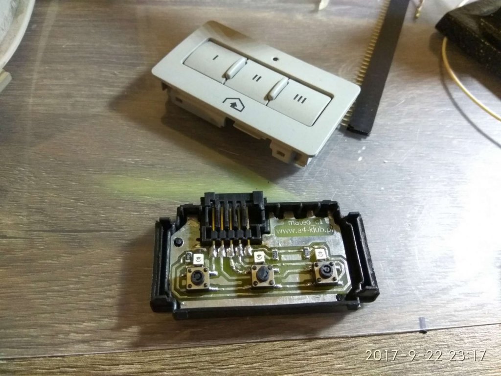

Mam nadzieję że nie zostanę wyśmiany w pierwszym moim poście. Ja swojego Homelinka przerobiłem trochę inaczej i org mam tylko słonecznik a pilot bramy zastosowałem innej firmy. Efekt końcowy no jest taki ze jak ktoś się nie zna to nie będzie wiedział czy to org system czy modyfikowany. Jak taka przeróbka nie powinna być w tym temacie tylko osobnym proszę o usuniecie posta.
Więc "przełącznik" z słonecznika został wyciągnięty i rozebrany.
Następnie z elektroniki wyciąłem Dremelem złączkę by podpiąć kostkę, przerobiłem trochę obudowę przełącznika oraz z zaślepki puszki elektrycznej zrobiłem swój podkład pod przełącznik :)
Wylutowałem przyciski przełącznika oraz dolutowałem do nich przewody.
Przymiarka paska ledowego czerwonego, rozstaw diod prawie taki sam jak było na ori płytce.
Ciepłym klejem przymocowałem przełączniki w wersji finalnej działa tylko jeden przełącznik, choć mi wystarczy tylko on by sterować 4kanałowym pilotem.
Zasilanie podświetlania jest osobno oraz przycisk przełącznika tak samo ma osobny obwód.
Efekt końcowy świecenia na zasilaczu.
Pilot jaki zamontowałem Proximy
Podłączenie w lampce podsufitki
No i słonecznik na miejscu.
Sterowanie działa na razie tylko po odpaleniu świateł, choć układ mam przygotowany tak że oświetlenie przycisków będzie po załączeniu oświetlenia a pilot będzie działał po przekręceniu stacyjki bądź pod plus na stałe by jak co bramę zamknąć/otworzyć przy wyłączonym aucie.
Puki co jest to pochwytane jak widać taśmą by na razie to było, bo czekam na lusterko fotochromowe.
Wtyczkę słonecznika co idzie w podsufitkę uciołem oraz po kolorach przewodów dolutowałem dłuższe kable. Sterowanie tego oświetlenia co załącza się go po odsłonięciu lusterka w słoneczniku tez działa jak by ktoś miał bo ja niestety nie posiadam.
Najgorszą częścią było przeciągniecie przewodów od słonecznika do lampki podsufitki, musiałem cały słonecznik ściągnąć z zaczepem tym drugim, odkręcić ten dodatkowy mini daszek słoneczny za lusterkiem oraz ściągnąć osłonę nad słupkiem drzwi i szyby przedniej kierowcy.
Koszta nie licząc przesyłek i 4paka to kolo 250zł zależny ile za słonecznik z homelinkiem zapłacicie oraz jaki pilot zakupicie.

Fajna alternatywa dla oryginału. Piloty HL stosowane w B6/B7 nie współpracują już z większością bram dostępnych na rynku... Gdybyś dopracował montaż (estetycznie) to można rozpocząć seryjną produkcję :decayed:
Widzę kolega zrobił na podobnej zasadzie jak ja, z tym że ja zaprojektowałem na nowo płytkę (adapter) do pilota HL:naughty: pilot do bramy umieściłem w lampce podsufitki i dorobiłem wiązkę. Pozdrawiam:) Wesołych Świąt!:hi:
