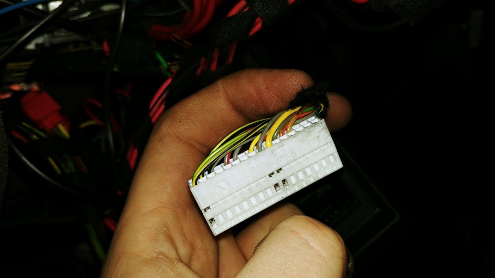

jaras99 Opublikowano 18 Marca 2019 Opublikowano 18 Marca 2019 (edytowane) No dobra, przyjrzałem się w celach edukacyjnych slupkowi A i wiązkom mu towarzyszącym, MCE i porownywałem ze schematami z 1 posta. Zapał i chęci mam?ale brakuje mi zrozumienia ogolnie rzecz biorąc instalacji MCE. Dlatego Kaju zanim miałbym się do Ciebie wybierać chce z tym powalczyć jeszcze. Wyjaśnij mi prosze na przykladzie świateł mijania i kierunkowskazow pewne kwestie. We włączniku świateł mam 2 zółte grube kabelki. Zgodnie ze schematem mam je rozciąć i te dwa od kostki poprowadzić do MCE C pin 26 (zdjęcie 1 poniżej w poście)? Natomiast drugie odcięte końce do odpowiednich miejsc MCE B pin 22 i 23 (zdjęcie 2 ponizej). OK. Piny w kostce B są puste i tam wepnę się lewa prawa lampa. Z kolei z kostce C pin 26 jest obsadzony żołtym przewodem. WTF? Mam go wywalić, czy do niego się mostkowac, o co tu chodzi? Edytowane 18 Marca 2019 przez jaras99

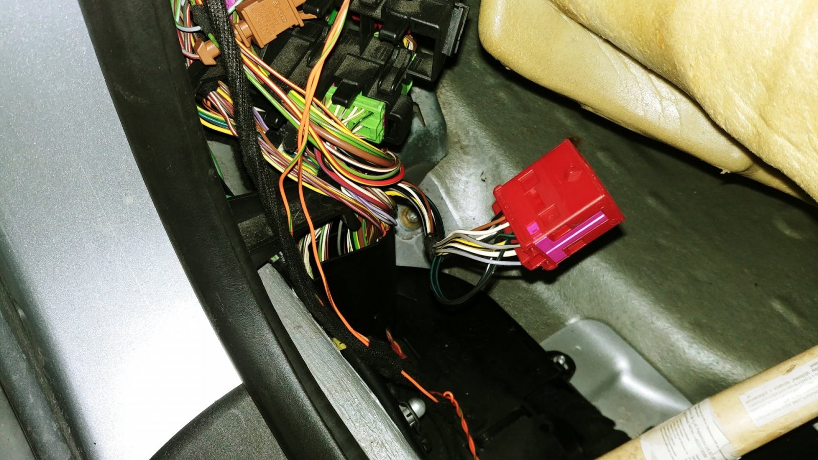

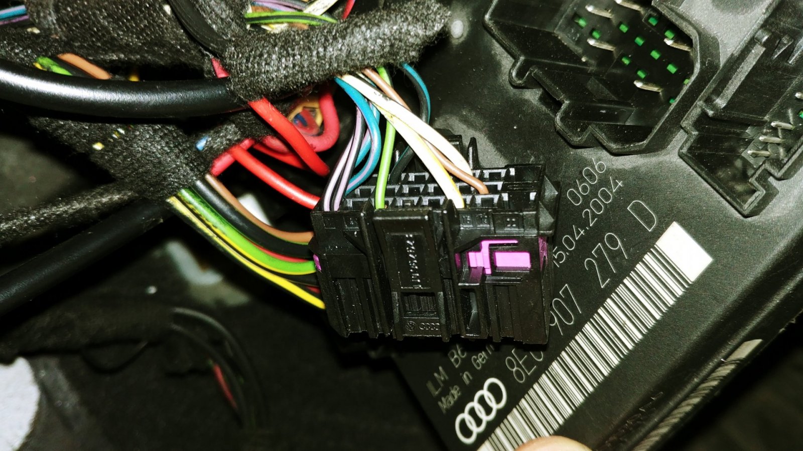

jaras99 Opublikowano 18 Marca 2019 Opublikowano 18 Marca 2019 (edytowane) Ponizej fotki. W przypadku kierunków to przewody z czerownej kostki lecą gdzieś na dół w podłogę. Kolory Pinów 2 i 3 zgadzają się ze schematem niebiesko czarny (zdjęcie 3). Mam je przeciąć i te przy kostkach pociągnąć do MCE B pin 9 (k przód) i MCE C oin 21 (k bok). No ale pin 9 w MCE jest już obsadzony (zdjęcie 4), to w zwiazlu z tym zrobić, wywalić go wpiąć się tym nowym czy mostkowac do istniejacego? Edytowane 18 Marca 2019 przez jaras99
